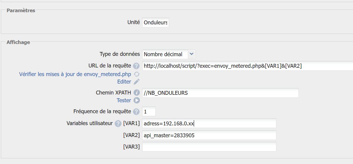

Voilà, j'ai inséré la pièce jointe. J'ai simplement remplacé la fin de l'ip par xx
J'ai égalemement tenté le fait de mettre login et pwd avant l'IP dans VAR1. Sans succès

Messagepar merguez07 » 13 Oct 2022 07:44
Salut Backece
As tu la possibilité dans la configuration de ton serveur enphase, de supprimer la demande d'identifiants de connexion.
Si non, il faudrait me contacter en MP pour que je puisse voir le problème de près.
