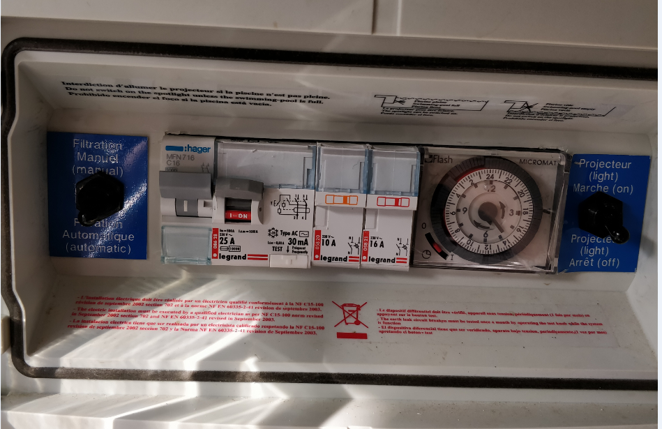

j'aimerai domotiser le filtration de ma piscine Desjoyaux. Pour cela je comptais utiliser un Fibaro FGS212.

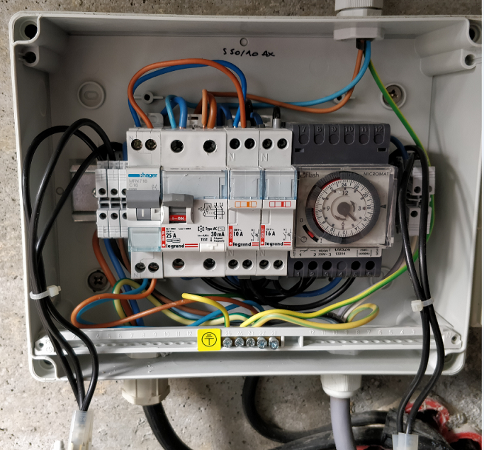

et puis j'ai ouvert le bloc électrique et je suis tombé sur un os. ou plutôt sur beaucoup trop de fils électriques pour moi.
Est-ce que l'un de vous l'as déjà fait? ou pourrait me dire où je dois connecter mon Fibaro?
Pour info, il y a trois position sur l'interrupteur:
1) Marche Forcée (filtration continu)
2) Arret filtration
3) Marche avec Horloge

Il faut avant tout connaitre la puissance de ta filtration afin de savoir si le FGS peut venir en remplacement de l'horloge mécanique (puisque c'est le but) ou s'il faudra utiliser un relais intermédiaire. Mais je doute que le FGS puisse supporter une puissance suffisante.
Quoiqu'il en soit, d'après ce que je vois (mais tout est emmêlé) :
- le fusible 10A protège l'horloge
- le fusible 16A protège la pompe
Si la pompe peut être commandée en direct par le FGS 212 (pas de 213 !), alors il est possible de remplacer très simplement avec un FGS :
Les bornes 5 et 6 de ton horloge sont l'alimentation de l'horloge, qui deviendra l'alimentation du FGS212
Les bornes 2 et 3 (d'apparence, donc NO) servent à fermer le circuit pour alimenter la pompe de la piscine
Donc passer la borne 5 sur la borne L du FGS212
La borne 6 sur la borne N du GS212
La borne 2 sur In
la borne 3 sur Q
Et si ta pompe est trop puissante, il faut passer par un relais de puissance et utiliser du coup le schéma de fonctionnement d'un contacteur HP/HC.

Perso, j'ai mis un FGS222 sur la position marché forcé pour le pilotage via la box.
la position horloge reste donc opérationel en cas de souci.
Et la position marché forcé est obtenu via le petit inter rouge en dessous du cadre de l'horloge.
Petit plus le fgs 222 avec sont contact sup permet de pilotoger l'eclairage à distance :lol: au passage.
