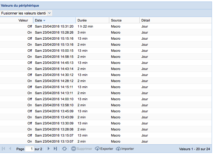

Messagepar Mezz » 23 Avr 2016 15:55
Ca me fait pareil avec l'autre prise, sauf que c'est juste la macro qui se répète plus, on ne sait pas pourquoi. C'est du délire cette box.

Messagepar Mezz » 26 Avr 2016 00:02
Bon voila juste pour mettre à jour ce sujet. J'ai eu une réponse du support. Si un polling a lieu en même temps que la macro, apparemment ça l’arrête carrément. Si j'ai bien tout compris.
Donc les Macros sont techniquement pas fiable (enfin celles qui doivent tourner en boucle).
J'ai contourné en utilisant des règles. Aucun problème depuis.
