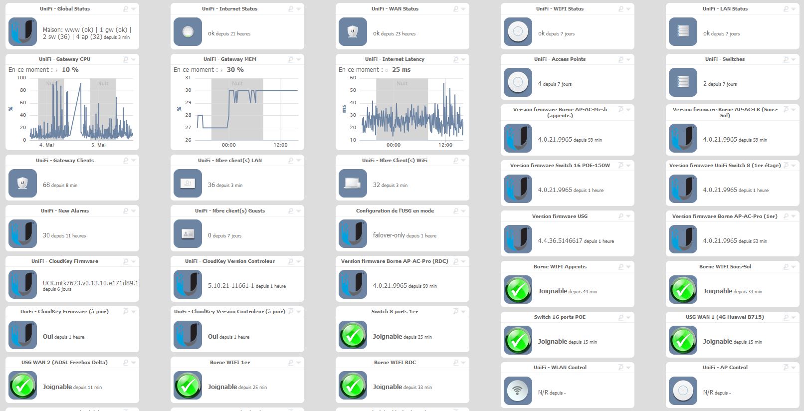

En tout cas, voici ce que ça donne en créant d'autres capteurs :
Capture 2 Ubiquiti eedomus.JPG (176.26 Kio) Consulté 45056 fois
Merci beaucoup pour ton travail Influman :-)
