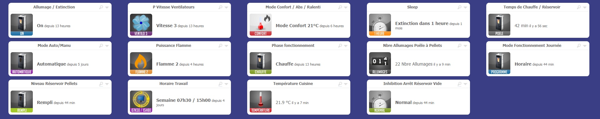

Sur Eedomus j'ai :

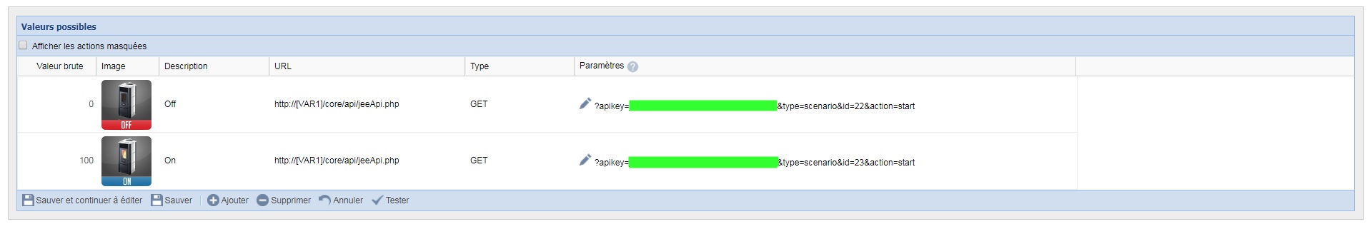

Et je communique entre la Eedomus et Jeedom par le mode On / Off du poêle qui agissent sur les scénarios Mode On / Mode Off Poêle sur Jeedom où il faut récupérer l'id des scénarios ici 22 et 23
Et rentrer la clé API de ta Jeedom à la place du rectangle vert
J'ai donc cette commande sous Eedomus :
http://[VAR1]/core/api/jeeApi.php et ?apikey=-------------------&type=scenario&id=23&action=start

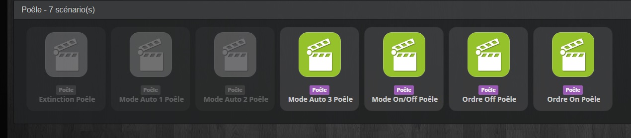

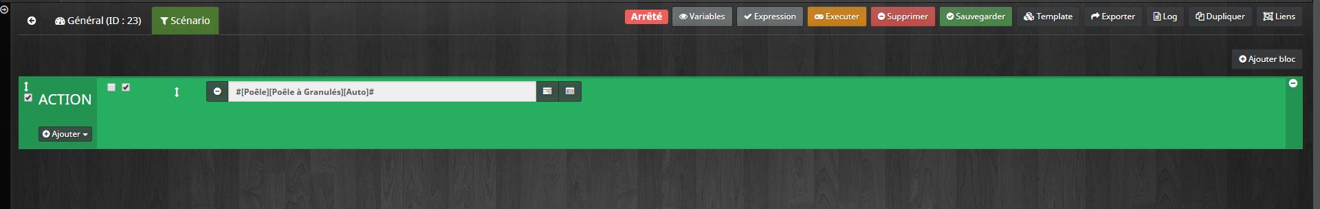

Ensuite sur Jeedom j'ai ça comme scénarios :
Mon scénario lancé par la commande On sur Eedomus qui lance le poêle :

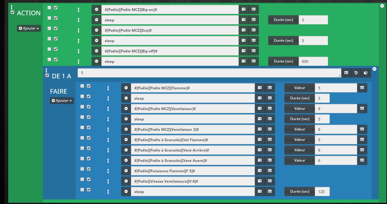

Pour ceux qui sont tenté de contrôler leur poêle avec Jeedom et Eedomus, pour le scénario de démarrage il faut respecter cette structure de scénario bien que la commande eco peut être remplacée par auto et la vitesse des ventilos de 6 à 3 ou 4 car 6 c'est que les ventilos s’adaptent en fonction de la flamme mais chez moi ce scénario fonctionne bien donc je n'ai pas envie d'y toucher.

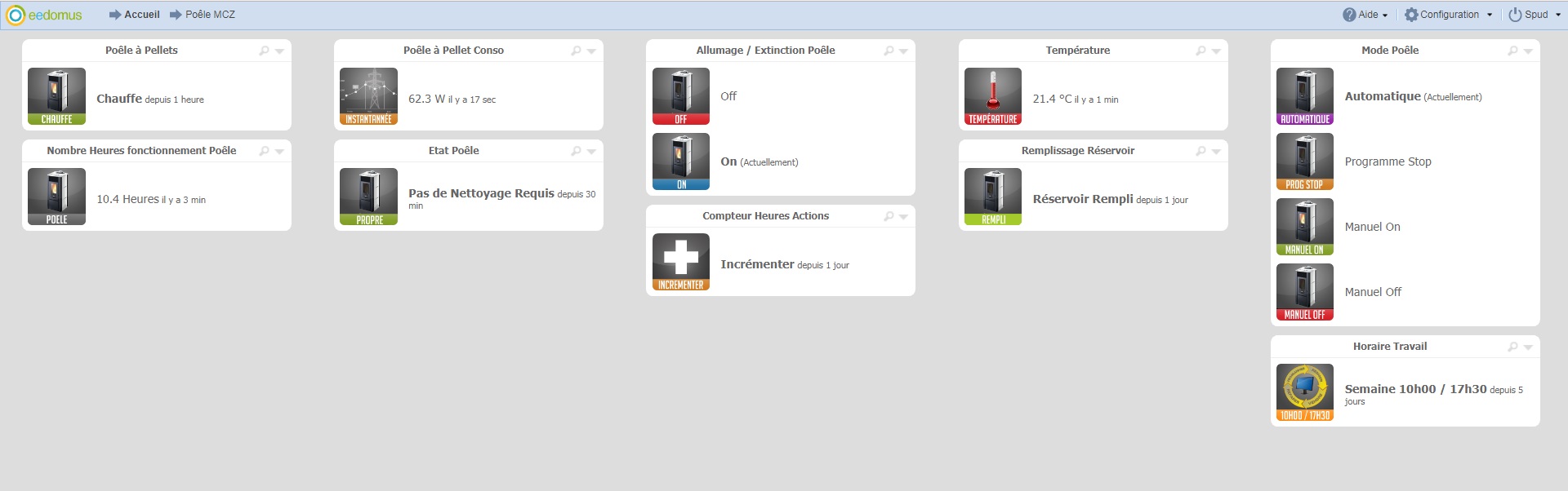

Messagepar spud » 22 Mars 2018 19:30
Pour la gestion du poêle je ne pense pas que la team l'intégrera car au vu de la gestion des règles vs scénarios chez Jeedom il faudra une palanqué de règles pour avoir le même fonctionnement. Déjà rien que pour la gestion des puissances flamme et ventilo en fonction de la température...
Après rien empêche de faire tourner un Jeedom sur raspberry parce que les deux sont complémentaires. Moi c'est ce que je fais depuis mi novembre et ça tourne du tonnerre.

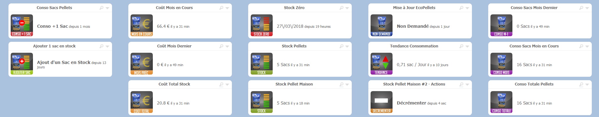

Ca reviens au prix d'une télécommande. Bien que je conseille de passer sur le boitier Pi desktop (boitier 50€) avec SSD msata (30€) avec rfxcom (il est placé à près de 3m du poêle) et pas de soucis de transmission. Depuis j'ai gagné en confort de chauffage je peux l'allumer à distance le faire tourner au ralenti quand il fait très froid, voir mon stock de pellets etc.....
Le fonctionnement du poêle :
La gestion du stock de pellets :
A+

Pour ma part ça fait le 2ième hiver que je passe avec Jeedom+eedomus pour la gestion du poêle et ça marche super bien.
Je ne le regrettes pas. Plus de réservoir vide, calcul du temps de fonctionnement par réservoir + notifs audio de la quantité de pellets dans le reservoir, certe c'est approximatif mais ça donne une idée quand même.
Dernière trouvaille c'est en mesurant la consommation du poêle et l'état on/off sur eedomus que j'arrive a déterminer si le poêle à rencontré un problème au démarrage ou si le réservoir est presque vide.
Et je crois aussi que c'est mort pour que la team eedomus intègre le protocole dans la box.
