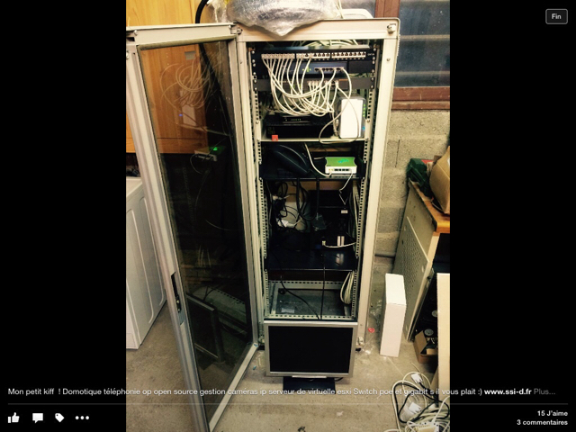

Messagepar Jmorize » 19 Mai 2015 23:10
misterden a écrit:enfin le but d'alimenté en POE est de par exemple utiliser le courant du routeur ( POE bien sur ) pour alimenter la box, ce qui permet d'economiser une prise de courant... passez pàar un adaptateur n'a finalement que peu d'avantage sauf a faire l'economie d'un cable ...
Si accéder à une zone de la maison où il m est difficile de mettre une prise électrique ( dans les toilettes du rdc) et en plus c est simple quand même ! Toujours pas de solutions ( malgré la présence d un Switch poe ) .
Voilà ou j en suis !

Messagepar misterden » 24 Mai 2015 11:52
TOUT ça pour alimenter en POE une EEDOMUS !!! j'aurai pas la place chez moi !
