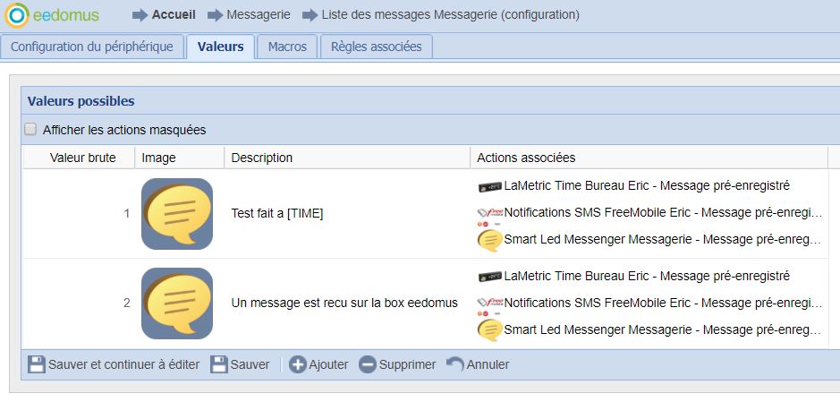

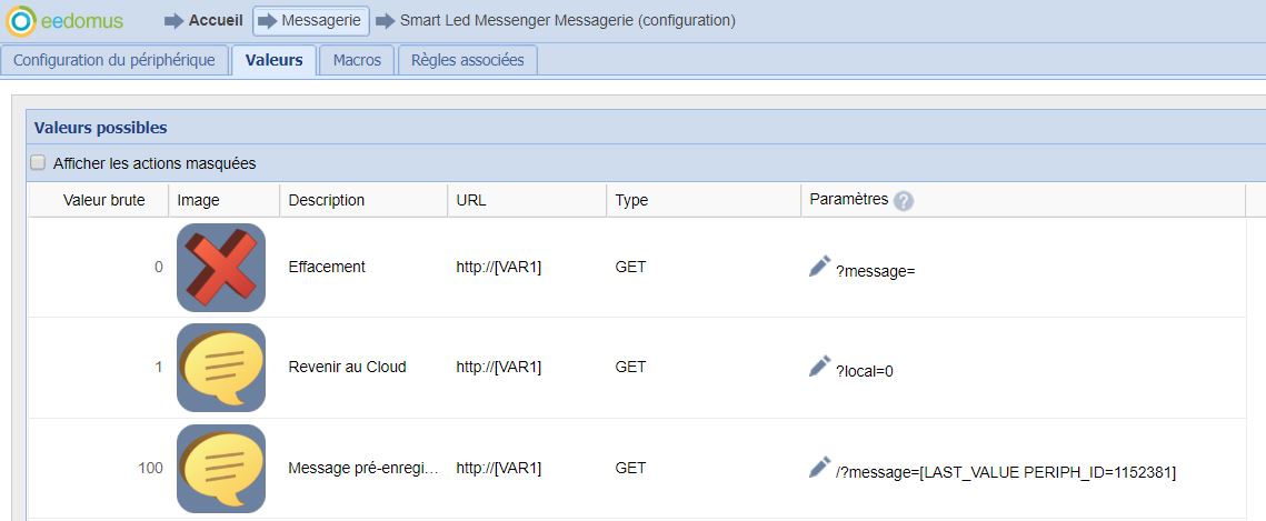

Re: [RESOLU] Liste des messages pour notification
Messagepar Hamtaro06 » 30 Sep 2018 19:36
Me revoila je ne t'ai pas oublié ;)
Voici les captures écran
Dans le périphérique qui affiche le texte : LaMetric, Notification SMS, SmartLedMessenger, mettre [LAST_VALUE PERIPH_ID=XXX] dans le champ du message
Messagepar Hamtaro06 » 30 Sep 2018 19:37
2ieme capture
Créer un Etat

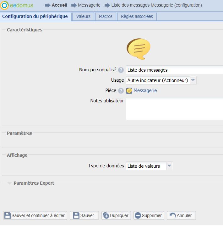

Messagepar Hamtaro06 » 30 Sep 2018 19:38
3ieme capture
En description, mettre le texte a faire afficher
Et choisir les périphériques qui vont l'affiche, ne pas oublier de prendre la bonne variable de la 1ere capture écran
