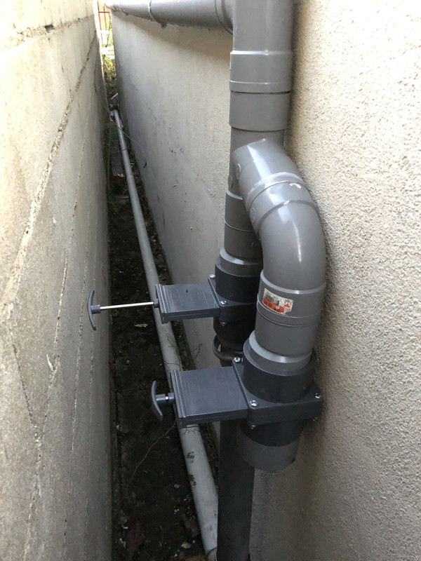

J'utilise 5 flotteurs pour connaitre le niveau de mon récupérateur d'eau (vide, 25%, 50%, 75% et plein).
Le pressostat est très important pour éviter que la pompe ne fonctionne à vide comme lorsque les EV sont fermées, la pompe s'arrête automatiquement.

Alors c'est là que cela devient compliqué dans mon cas. J'ai une autre pompe dans un réservoir enterré de plus grosse capacité en béton qui vient alimenté le réservoir en surface de 300 litres. Mais cette opération est faite manuellement parce que je ne mesure pas encore le niveau du réservoir enterré et la pompe n'est pas branchée en permanence. Il faut que je fasse une tranchée pour l'électricité.
Après, à côté du réservoir en surface, j'ai l'arrivée de l'eau de ville et j'ai prévu une EV pour remplir le réservoir. Mais je ne me suis pas encore résolu à tout raccorder.

J'ai également mis un système de vannes guillotines sur mes gouttières pour renvoyer vers le caniveau quand la cuve est pleine.

Je ne connais pas ce système de guillotine.
Est-ce que c'est automatique ou faut-il une gestion manuelle ?
