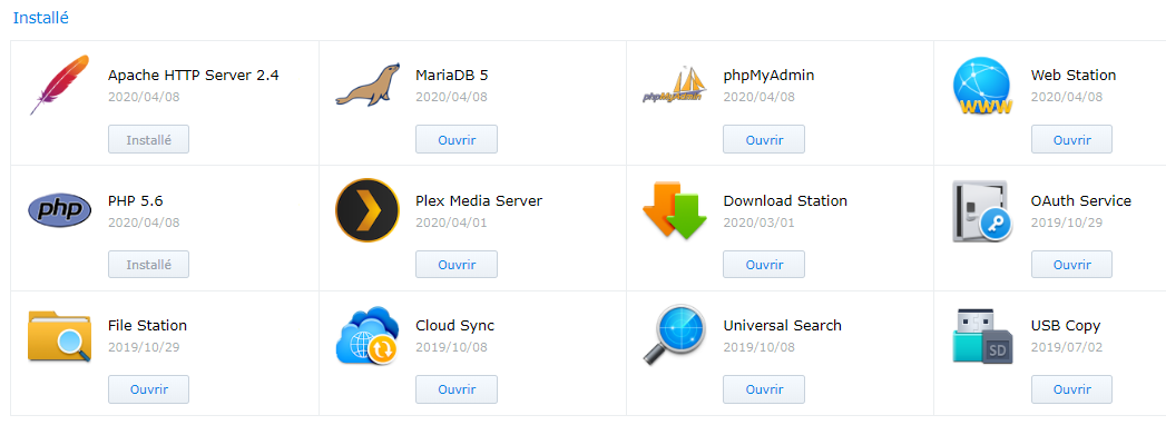

Messagepar c!p » 08 Avr 2020 19:45

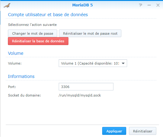

Et niveau droits ?
Et MariaDB
J'ai un peu regardé sur le net et plus ça va, plus je me dis que ça vient de ton NAS, php, MariaDB, etc... mais pas de l'install
Et voilà ce que j'ai installé sur le NAS

Messagepar Jordi » 08 Avr 2020 19:51
j'ai pareil, et maria va bien :)

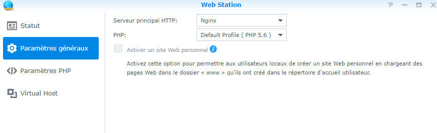

As tu webstation d'installé, il y a les paramètres du serveur php
Puis j'ai modifié mon précedent post

Ah... peut être nginx et apache. Et les différentes versions.
Bon courage, tu n'es pas le seul à avoir eu le soucis. Le forum synology est très fourni.
Bon courage :)

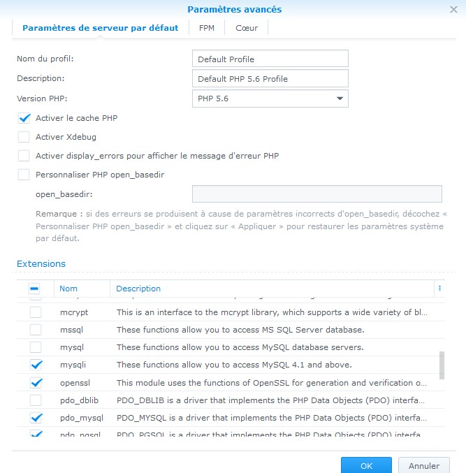

Messagepar xeos » 07 Fév 2021 16:53
J'ai un peu regarder les scripts et on voit clairement que les injections/selections se font en SQLI. Est ce que tu as activer dans web station php 56 l'extension MYSQLI ?
Est ce que tu es sur que c'est bien du 5.6 et non du 7.2
Re: [TUTO] Interface graphique des consommations et températ
Messagepar ThierryStrad » 07 Fév 2021 18:41
xeos a écrit:Salut,
Oui, le SQLI est activé par défaut.
Pour le 5.6 et le 7.2 (php), les 2 sont bien activés sur mon NAS. Par contre, je ne sais pas comment faire pour que cette interface utilise bien 5.6.
Capture d’écran 2021-02-07 184329.jpg (93.26 Kio) Consulté 37275 fois
Thierry
