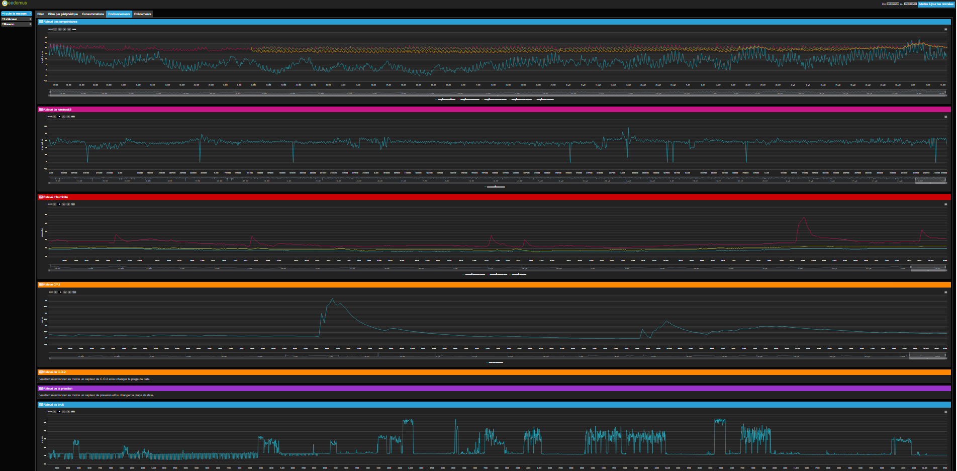

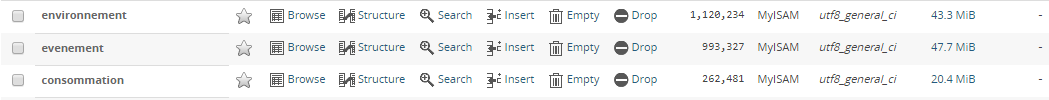

Messagepar Yannick » 12 Juin 2019 06:05
Pour moi, tout fonctionne correctement. J'ai fait quelques adaptations niveau du script pour avoir un relevé du CPU, de la consommation totale en électricité.
Par contre, j'ai remarqué que la base de données MySql prenait très vite de la place :o en gardant l'historique complet.
Avec mon hébergement que je paie, j'ai droit à 200Mo je vais vite les atteindre, sachant que ma base de données est partagée avec d'autres applications
Mon interface
2019-06-12 06_58_15.png (248.91 Kio) Consulté 31110 fois

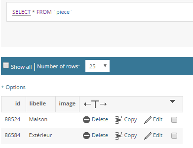

Re: [TUTO] Interface graphique des consommations et températ
Messagepar damdam78 » 12 Juin 2019 09:23
Merci pour ton retour Yannick.
Peut être que tu pourra m'aider car je ne comprend pas ou est mon problème.
En faite les informations n'étaient plus chargé dans ma BDD, j'avais des erreurs.
J'ai donc tout réinitialisé. Pour moi j'accède bien à ma BDD mais le chargement automatique des colonnes et tableau ne se fait plus. M'a BDD reste donc vide. Quand je supprime l’association de mes équipements et que je laisse juste les informations d'identification, j'ai la réponse "1" quand je lance importEedomus.php.
Voila le message d'erreur qui s'affiche lors du lancement de mon fichier importEedomus.php:
Erreur SQL avec la requete : INSERT INTO `piece` (`id`,`libelle`) VALUES (54897,'EntreeMaison') ON DUPLICATE KEY UPDATE `libelle`='EntreeMaison';
Table 'historique_eedomus.piece' doesn't exist
Merci pour votre aide ;)
damdam78
Messages : 20
Inscription : 03 Mars 2017
Messagepar Yannick » 12 Juin 2019 10:56
Je pense que tu as un problème soit au niveau du fichier parametres.php qui se trouve dans source
//MySQL dataBase
$dataBase=???
Je pense que ta database s'appelle historique_eedomus ?
ou alors que la table "piece" n'existe pas dans mySql
Table piece
2019-06-12 11_54_51.png (9.6 Kio) Consulté 31101 fois
