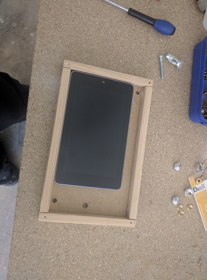

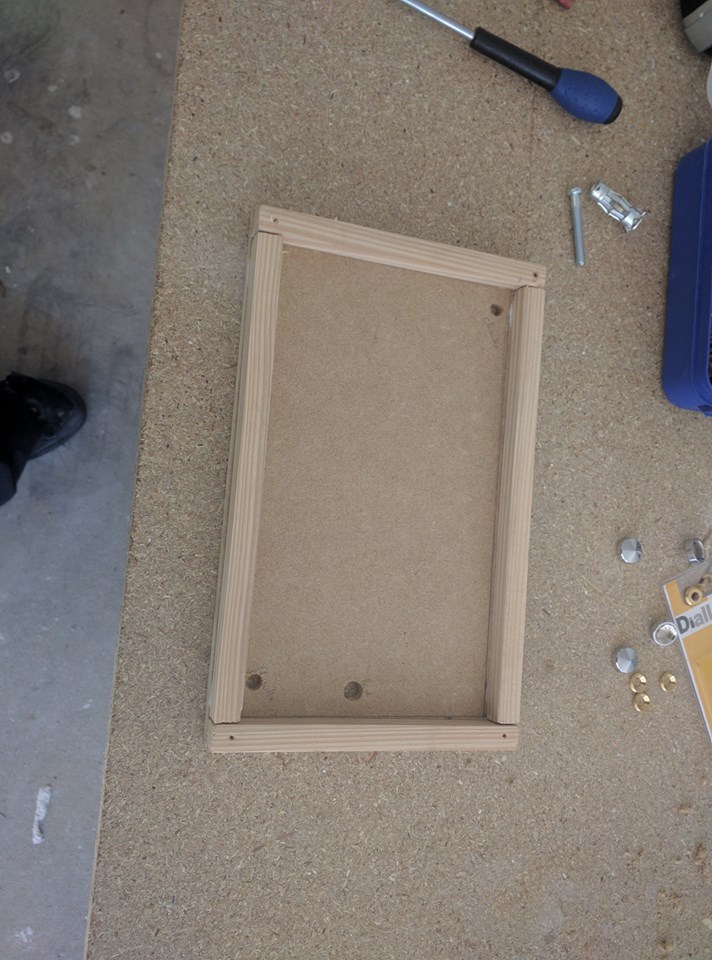

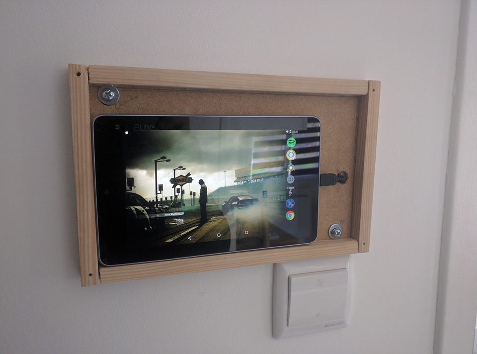

Stekino a écrit:Classe le support, tu as des photos de la confection ?
Yes!
Matériel:
- Petits tasseaux de 11mm
- Petite planche de medium de 9mm d'épaisseur
- Bande velcro (la tablette est fixée avec dans son support pour être facilement retirable)
- Plaque de plexi de 1.2mm (découpable facilement au cuter)
- Bombe de peinture noir mat (et je peinds la face arrière du plexi pour donner un effet laqué)
- Petites vis à bois
- Cache vis achetés chez Castoche :D
Le support:
Positionnement de la tablette pour vérifier que ça va:
On place les scratches:
Test au mur:
Et voilà :D

par contre, question bête, pourquoi tu ne l'as pas centrée?
La raison est assez simple, je voulais pourvoir passer le cable dans le support pour qu'il soit totalement invisible et surtout je voulais limiter la taille au maximum du support pour éviter d'avoir un truc très grand pour une tablette qui au final ne fait que 7" :D
