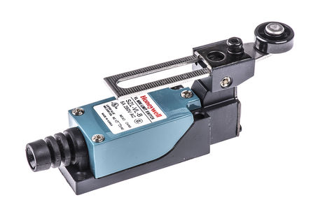

Messagepar manartic » 19 Avr 2016 06:51
Voilà j'ai mis un fin de course manuel sous la porte gauche du portail qui est actionné par une vis déja présente sur l'axe,(je prendrai une photo, j'ai oublié) et ca me donne l'info, ouvert fermé, celle-ci remontée sur le FGBS .
Le cable passe dans la gaine de l'alimentation, donc rien à modifier.
Ça marche nickel.
http://fr.rs-online.com/web/p/interrupt ... 421260|alt
Fin decourse
FDC honeywell.jpg (40.02 Kio) Consulté 30970 fois
20€
Mais il y a d'autres possibilités, il y en a des plus petits, celui-là est étanche dans la trappe de portail qui elle, ne l'est pas.
Je rappelle que j'avais voulu récupérer les infos des fins de course du moteur sur les bornes de la carte, mais que je n'en ai aucune, pas de changement d'état, rien, nada, nothing, walou...Il faudrait que j'aille voir un modèle ailleurs si jamais quelque chose a merdé.

Messagepar anne-marie » 19 Avr 2016 08:15
Je confirme que ça marche impec! :D
C'est vrai que c'était la meilleure solution vu qu'il était impossible de récupérer les infos sur cette carte.
Sacrée prise de tête ce portail !
