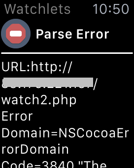

J'ai repris ton php avec juste changé les user et secret j'ai le même resultat dans watchlets...
j'espère avoir bien compris, dans watchlets tu indiques l'adresse de ton php?
voici l'erreur... j'ai appelé mon php watch2.php
Si tu as une idée je suis preneur :mrgreen:
Bonne journée

Il faudrait voir la suite du message d'erreur.
Sinon c'est bien cela. Dans watchlets tu entres l'url de ton php

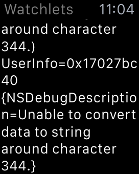

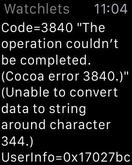

La suite...

Havok a écrit:Et le résultat de ton script ? Quel message JSON retourne-t-il ?

A priori il a un soucis avec une chaine de caractere.
Essaye d'enlever les °, les caracteres accentués, rajoute des trim() http://php.net/manual/fr/function.trim.php
Bref comme ca je ne peux pas t'en dire plus. Il faut tatonner pour trouver ou se situe l'erreur

commence par enlever les caractères °
c’était mon probleme

Yes!! merci a Havok et Floman321 ça marche
C'est bien les "°" qui posaient problème
