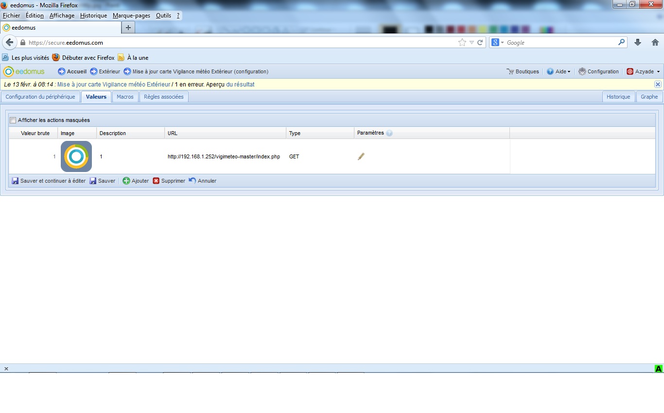

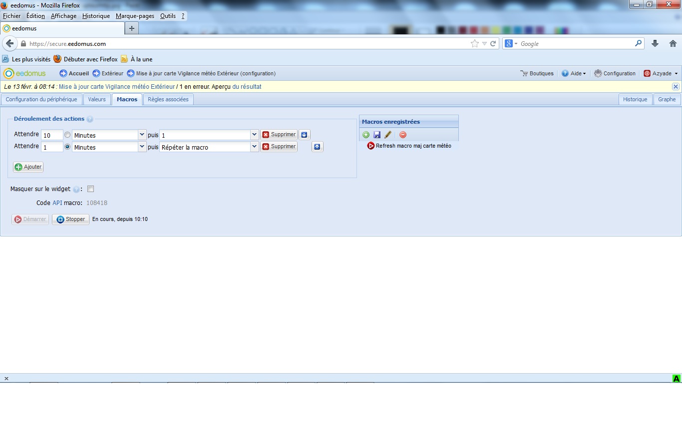

Messagepar DomotiFred » 14 Fév 2014 12:01
Il faudra que tu créés une macro qui fasses un refresh de index.php toutes les heures, sinon, ta carte sera vite obsolète...
Voici ce que j'ai fait pour moi (l'adresse IP et le répertoire sont différents des tiens) :
Capteur http:
Valeur capteur http :
Macro capteur http :
DomotiFred
Messages : 1342
Inscription : 15 Mars 2013
Localisation : 78

Re: La vigilance météo dans votre eedomus
Messagepar DomotiFred » 14 Fév 2014 15:57
Ben si, mais si tu ne lui demandes pas de le faire, elle ne le fera pas à ta place...
DomotiFred
Messages : 1342
Localisation : 78
Messagepar Rocketlud » 14 Fév 2014 17:59
Je pensais que c'etait fait dans le script ou autre, je ne suis vraiment pas un expert ;) LOL , je met en place ton tuto;) et encore merci pour le complément d'info :mrgreen:
