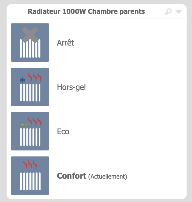

Etape 1-
Installer le module qui permettra de piloter le chauffage (sinon ca marche beaucoup moins bien :D)
Ca peut être un module Quibino, Heatzy, cozytouch, etc... Tout ce qui permet de controler le fil pilote d'un radiateur.

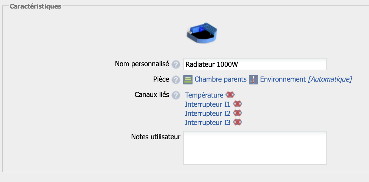

Capture d’écran 2019-01-10 à 10.17.52.png (96.01 Kio) Consulté 16695 fois
Capture d’écran 2019-01-10 à 10.17.39.png (49.37 Kio) Consulté 16695 fois

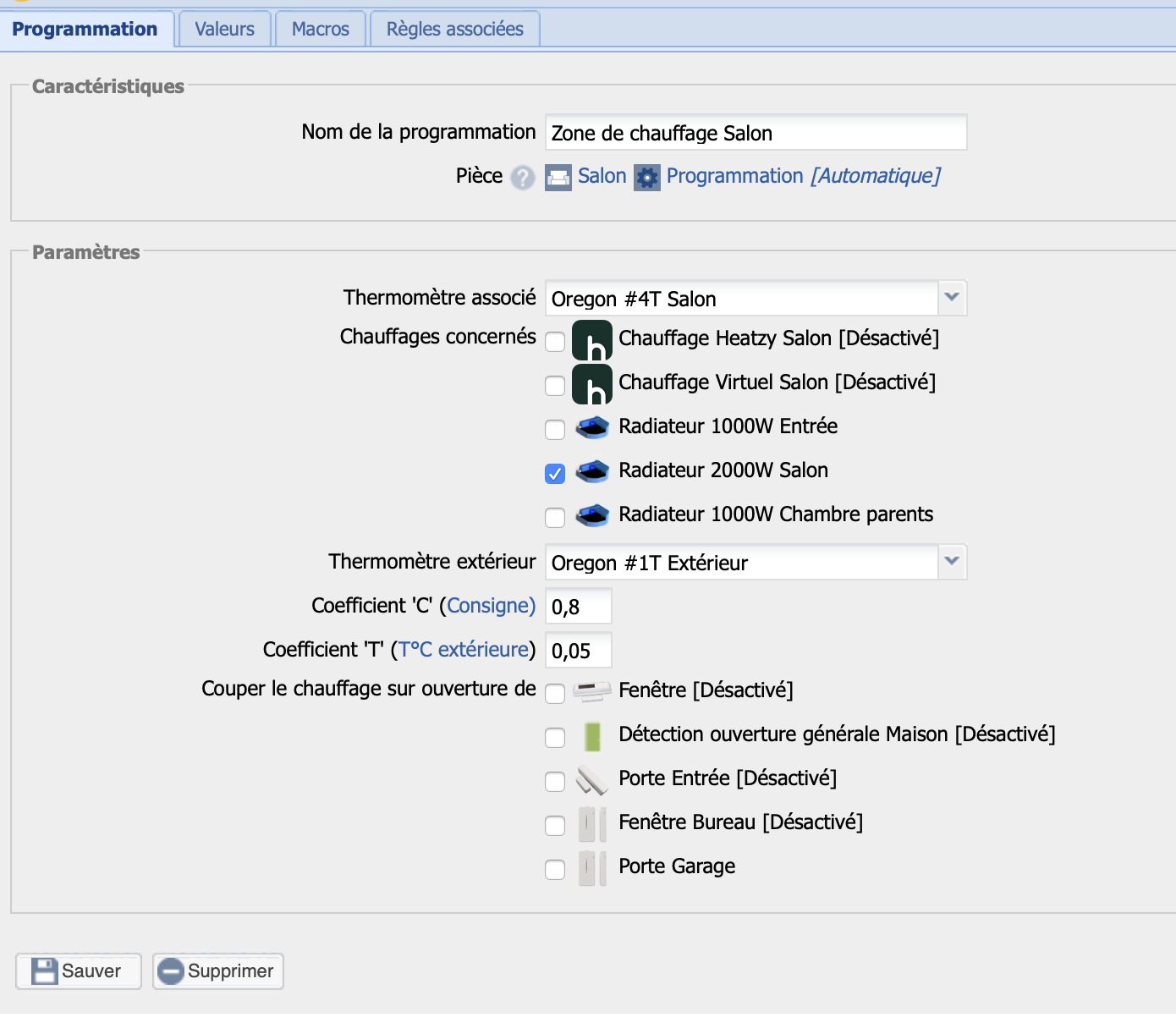

Etape 2-
Créer une ou plusieurs zones de chauffage (dans Configuration/Programmation/nouvelle programmation
Capture d’écran 2019-01-10 à 10.18.23.png (209.9 Kio) Consulté 16695 fois
Capture d’écran 2019-01-10 à 10.18.47.png (215.29 Kio) Consulté 16695 fois

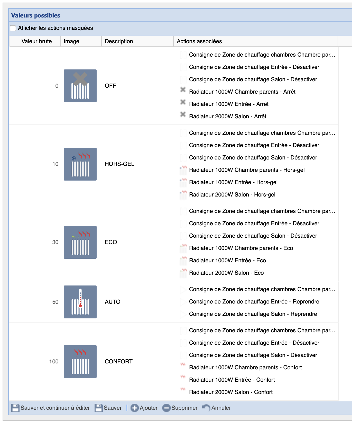

Etape 3-
Créer un état "Commande chauffage globale" avec les valeurs ci-dessous
Capture d’écran 2019-01-10 à 10.19.13.png (321.28 Kio) Consulté 16695 fois

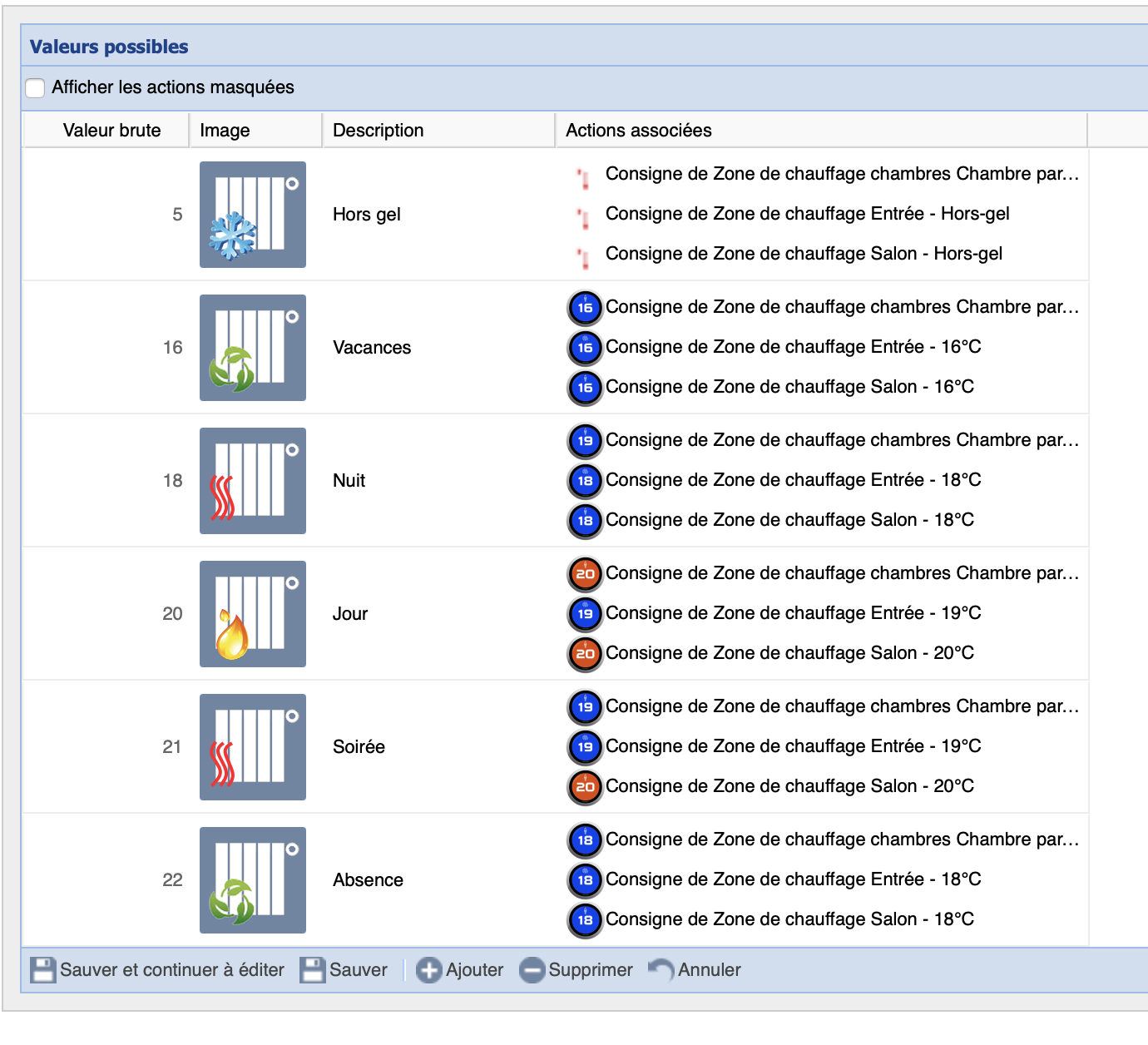

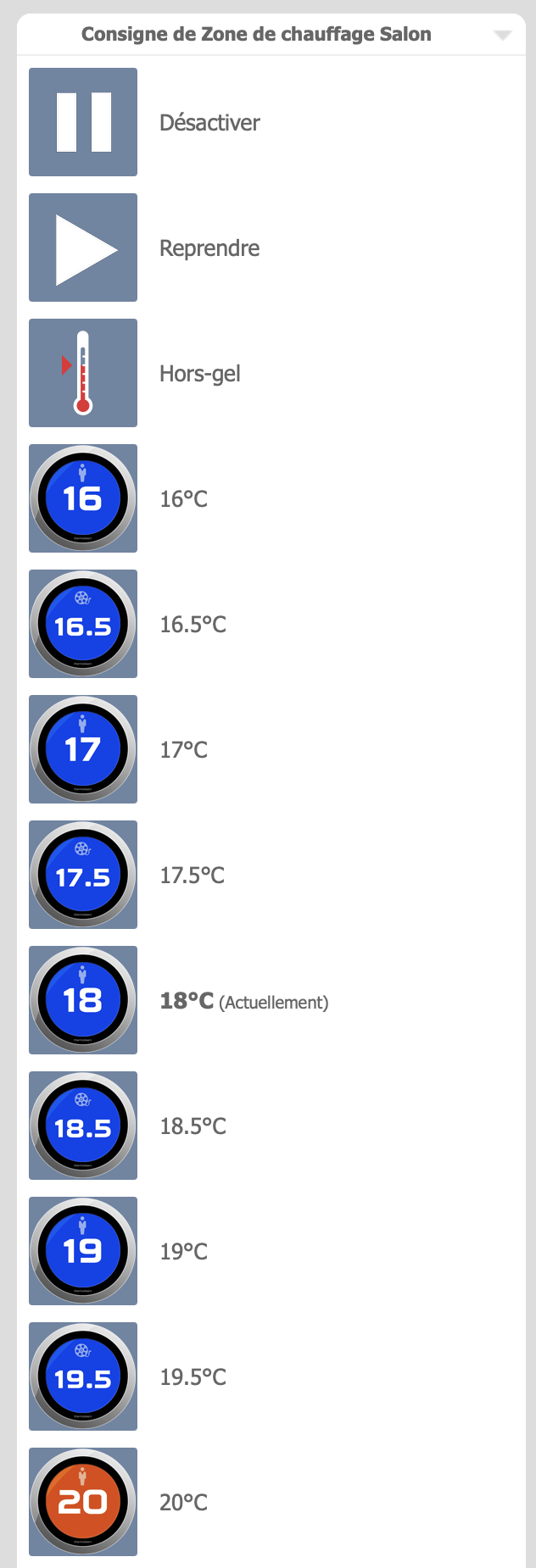

Etape 4-
Créer un etat "Consigne température" avec les valeurs ci-dessous adaptées à vos besoins
Capture d’écran 2019-01-10 à 10.19.35.png (324.21 Kio) Consulté 16695 fois

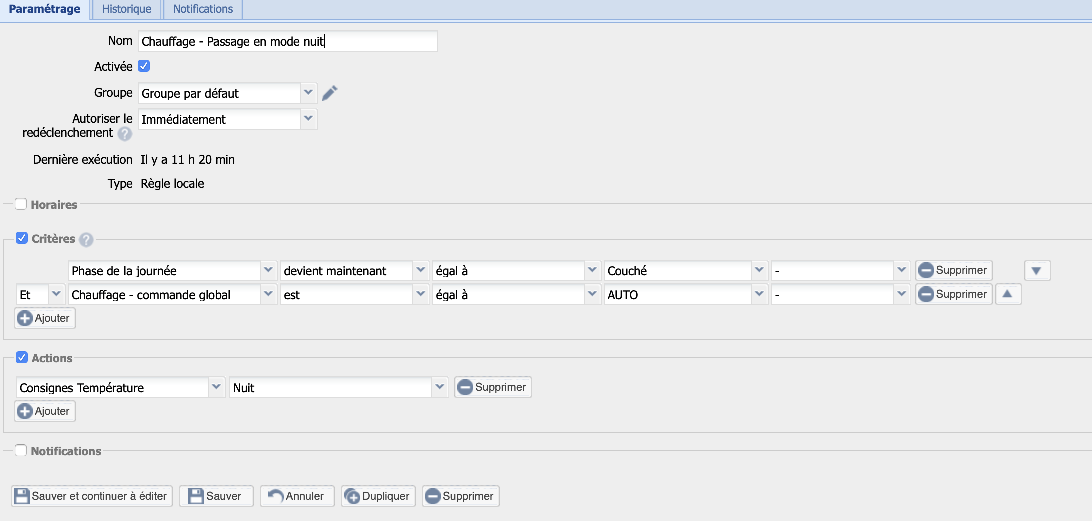

Capture d’écran 2019-01-10 à 10.19.51.png (186.06 Kio) Consulté 16695 fois

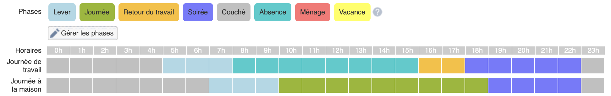

Etape 6-
Dans Configuration/Programmation/agenda créer les journées types (présence à la maison, journée de travail, journée de vacances,..) en définissant les phases pour chacune d'entre elles
Capture d’écran 2019-01-10 à 10.20.16.png (71.84 Kio) Consulté 16695 fois
Etape 7-
Toujours dans Dans Configuration/Programmation/agenda remplissez le calendrier avec le type de journée
Capture d’écran 2019-01-10 à 10.20.34.png (133.32 Kio) Consulté 16695 fois

Tant que l'etat "Commande chauffage globale" est à AUTO les radiateurs vont suivre les ordres programmés. Les consignes de température sont regroupées dans l'état "Consigne température".
Si vous voulez arreter la programmation temporairement pour une raison quelconque il suffit de mettre l'etat "Commande chauffage globale" à CONFORT ou autre.

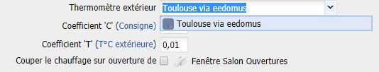

Messagepar Jordi » 14 Déc 2019 10:45
je cherche a mettre en place ce tuto mais en utilisant comme thermomètre extérieur Netatmo
Tous mes capteurs intérieurs et extérieurs remontent bien dans l'interface eedomus, mais au moment du choix du thermometre exterieur je n'ai que celui de eedomus et pas netatmo
Auriez-vous une idée pour le faire apparaître?
Jordi
Messages : 50
Inscription : 22 Nov 2015
Re: [TUTO] La gestion du chauffage par fil pilote
Messagepar KikiFUNstyle » 14 Déc 2019 18:44
Jordi a écrit:Bonjour,
Il faut le mettre dans une pièce 'exterieure'.
