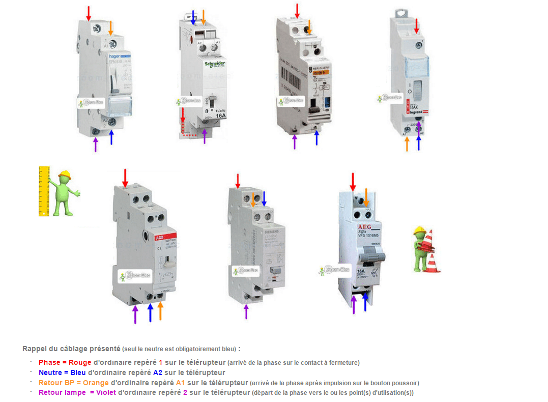

Voici le câblage que j'ai de mon télérupteur (celui en haut à gauche)
HAGER EPN510

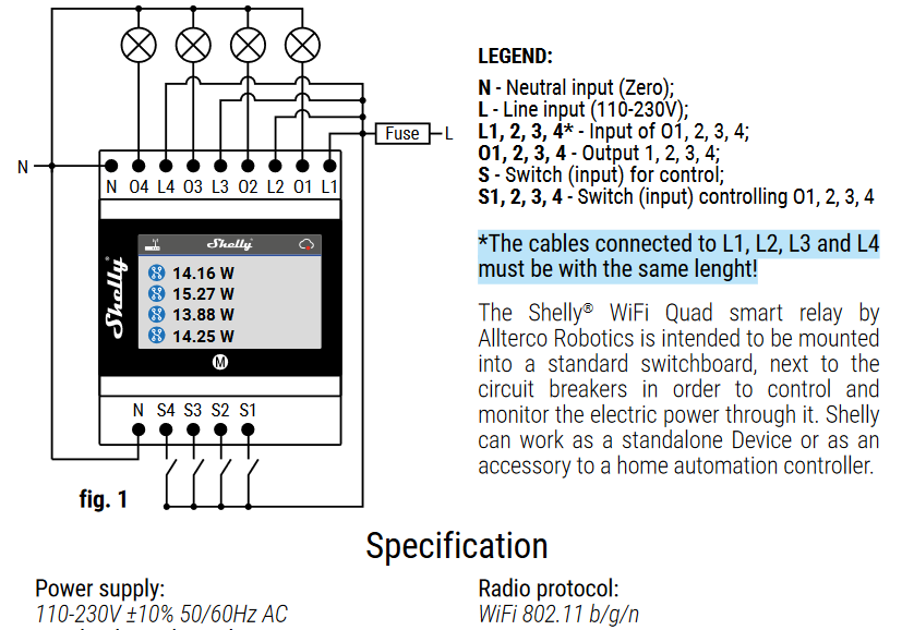

et la documentation du shelly (je voudrais le mettre dans le 3eme relai L3/O3/S3)
shelly_4pro

En premier lieu, assure toi que ton interrupteur envoie une commande de phase et non de neutre. C'est la flèche orange sur le schéma de telerupteur que tu montres.
Le fil de la flèche orange ira sur s1 du Shelly (si tu utilises le canal 1).
Le fil de la flèche violette (retour lampe) ira sur la sortie o1 du Shelly.
Ensuite tu devras modifier le neutre de tes lampes pour les placer sur le même disjoncteur que le Shelly, idem pour la phase de commande de tes interrupteurs.

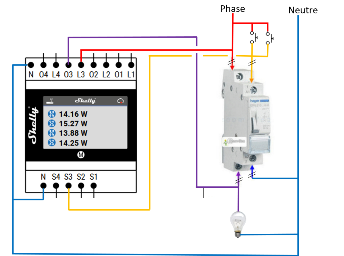

Messagepar merguez07 » 28 Oct 2019 08:44
Un petit schéma vaut mieux qu'un long discours

Messagepar KikiFUNstyle » 17 Nov 2019 19:07
merguez07 a écrit:Un petit schéma vaut mieux qu'un long discours
La pièce jointe Capture10.PNG n’est plus disponible
Merci beaucoup Merguez07 j'ai réalisé le câblage ce week-end.
Çà fonctionne parfaitement avec le retour d'état :thumbup: :thumbup: :thumbup:

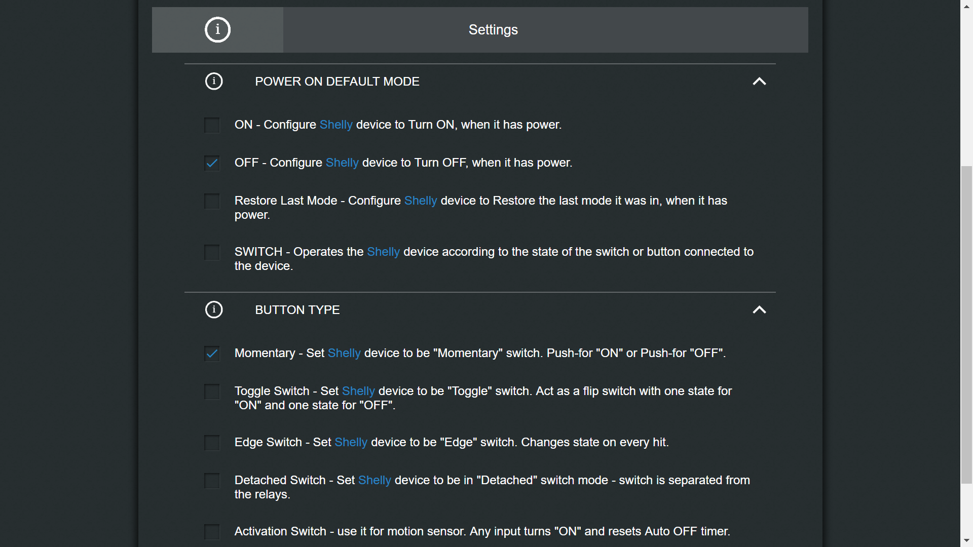

Voici la configuration coté shelly
shelly_telerupteur
