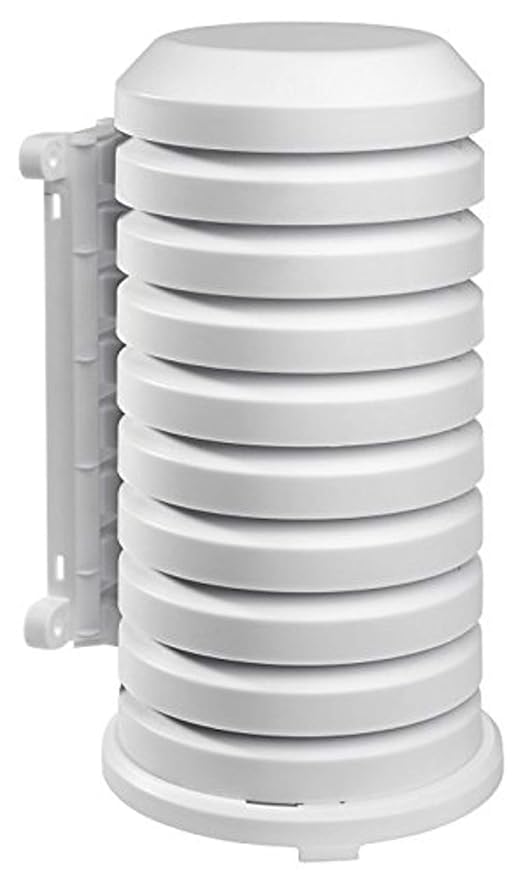

il y a des tutos d'amateur meteo qui fabrique leur propre abri de sonde avec des coupelles de pots de fleurs, de la peinture et des tiges filetées
