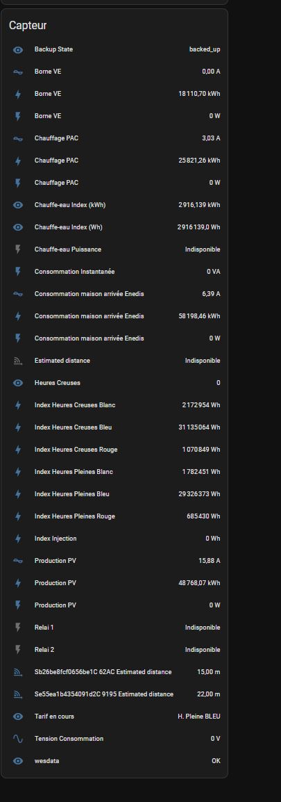

Le résultat pour ceux qui se plaignent de l'interface vieillotte de l'eedomus , voici l'affichage de la chose sur HAOS :
affichage serveur wes sur HAOS
ecran haos serveurwes.JPG (53.76 Kio) Consulté 7802 fois

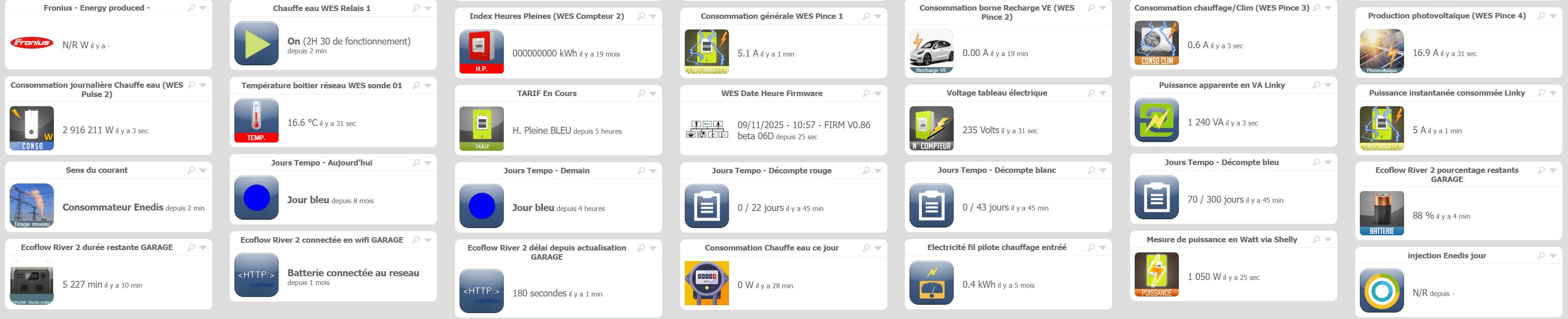

et voici ce que j'affiche sur l'eedomus :
affichage serveur wes sur eedomus
ecran eedomus serveur wes.JPG (262.22 Kio) Consulté 7802 fois
Je sais que les goûts et les couleurs c'est subjectif mais bon...
Alors à la décharge d'HAOS, je n'ai pas encore fait le tri sur ce que je garde ou pas ( d'ailleurs sur Eedomus j'affiche aussi des choses que j'utilise pas au final ) Sur eedomus j'ai mis des icones ça prend quelques secondes en 3 ou 4 clics ... sur HAOS j'ai pas encore compris la méthode mais je pense que je vais encore passer par du code avec l'aide de Chat Gpt et quelques heures pour sortir un truc potable...au détriment de ma vie de famille :lol:
