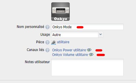

Messagepar Stekino » 20 Avr 2018 11:39
Tu vas dans Onkyo Mode pour copier le paramètre de la valeur qui t'intéresse et ensuite tu vas dans le périphérique Onkyo Power pour créer une valeur et tu colles le paramètre que tu as copié.ImageImageImageImage
Envoyé de mon SM-N950F en utilisant Tapatalk

Re: Ampli Onkyo et commandes UPNP
Messagepar dudu95 » 20 Avr 2018 12:45
c'est exactement ce que j'ai fait
merci pour ton aide

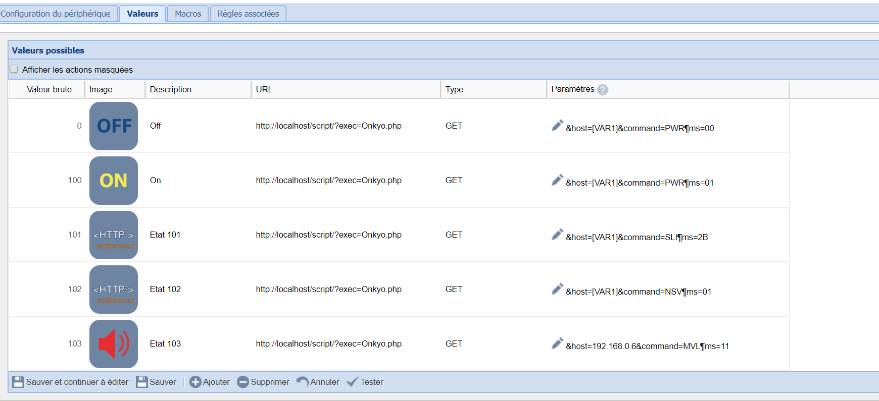

Salut Stekino et tout le monde
J'ai un Onkyo TX-NR575 et tout ce post m'a beaucoup aidé.
Surtout le super script de LaFrite72 :)
J'arrive à :
- Eteindre/Allumer l'ampli
- Assigner le volume
- Basculer sur le menu NET service
Mais ensuite, impossible de lancer une webradio.
J'utilise la bonne requête je pense (voir image)
&host=[VAR1]&command=NSV&params=01
Le test donne bien : Message envoyé : !1NSV01

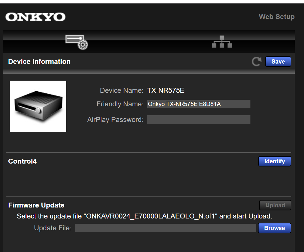

Petite différence sur mon modèle, la page HTTP d'admin ne propose pas d'accès à la partie Favoris des webradio..
Une idée svp ?
note : En upnp, çà fonctionne aléatoirement le lancement de la webradio...
