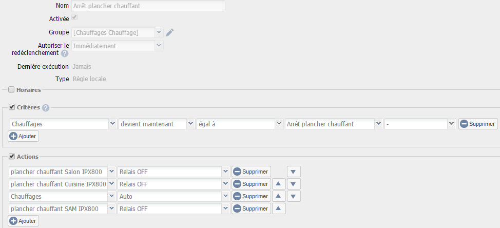

J'ai remarqué que l'ordre "auto" n'était pas la dernière action de la règle automatique liée à la scène :
Dans la règle on peut voir :
Une fois exécutée, la scène reste à "Arrêt plancher chauffant" et non à "Auto".
Quand cette action se passe mal c'est super car le plancher chauffe en permanence ! Super pour une box qui est supposée nous faire faire des économies... :?

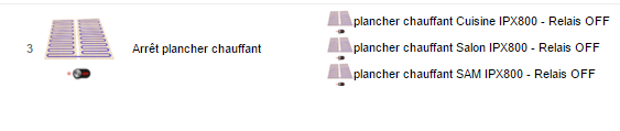

J'ai essayé de recréer l'action de la scène mais la règle ne place pas "auto" à la fin...
Avez-vous remarqué aussi ce comportement ?
Cela retire complètement l'intérêt des scènes s'il faut créer des états avec une valeur "auto" et créer toutes les règles... :evil:

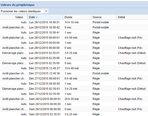

Voici l'historique du périphérique "Scène" :
Malheureusement, pour la règle, l'historique a été remis à zéro après modification du scénario (arrêt plancher chauffant).
Toutes les règles semblent recréées, même pour les autres scénarii...
En parallèle, j'ai effectué une MAJ du firmware de l'IPX800 car la box remonte très régulièrement des timeouts > 40s...
Comme on peut voir dans l'image, la gestion du chauffage est statique via une programmation. C'est un test car normalement il y a une zone de chauffage qui déclenche les ordres ARRET/DEMARRAGE.
J'ai réactivé cette zone pour cette nuit, sans utiliser DESACTIVER/REPRENDRE dans des règles car il semble y avoir un bug ici également :?

Pour donner un ordre chronologique à une scène il faut passer par des macros. Si tu as une scènes a 3 action puis un auto donc 4 action associés il faut faire un macro du style - Attendre 4 sec puis Auto et l'inclure dans ta scène afin de temporiser cette action.
