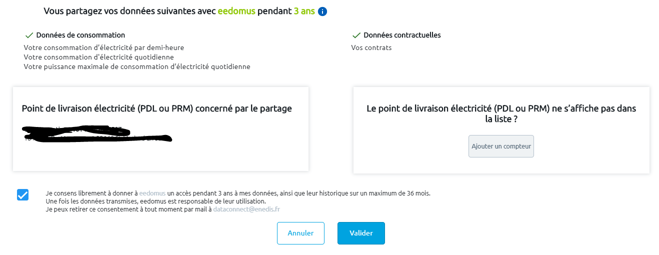

Messagepar henri66 » 26 Mai 2020 11:10
Mon precedent plugin Linky fonctionnait parfaitement jusqu'en Mars, date anniversaire de la fin de l'autorisation
Quand j'ai voulu relier avec mon compte en Mars ca a buggué sur le site
https://mon-compte-particulier.enedis.f ... /v1/oauth2
j'ai reessayé ce jour et bug a nouveau.
J'ai viré le plugin et reinstallé et ca plante toujours sur le site enedis
J'ai donc
1 - viré le plugin
2 - re installé
3 - mis mon point de chargement
4 - tenté de lier avec le compte
5 - sur la premiere capture, j'ai les bonnes données du PDC
6 - je clique sur valider, et la c'est le drame :lol: (voir capture)
Une idée??

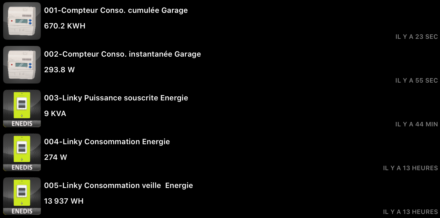

Messagepar Harzhal » 26 Mai 2020 12:48
Bonjour henri66,
C'est effectivement désolant de voir que les remontées Enedis fonctionne pour certains et pas pour d'autres, c'est peut-être régional ? Ça marcherait mieux dans le 35 que dans le 66 ?
Je ne pense pas cependant qu'il faille apporter tant d'intérêt à ce plugin car que peut-on faire de données vieilles de 24 heures hormis l'abonnement qui est mis à jour au long de la journée et dont tout le monde s'en fout.
Par contre les 2 premiers widgets de mon image représente les valeurs en temps réel des données recueillies par un Aeotec "Energy meter Gen5" (installé le mois dernier) avec lequel j'ai pu faire une règle de délestage de chauffage en cas de pic de consommation (à tester l'hiver prochain).
Voici l'image que j'obtiens sur l'appli iPad :
Harzhal
Messages : 785
Inscription : 18 Oct 2018
Messagepar henri66 » 26 Mai 2020 13:00
Bon meme si j'ai eu le rapport de plantage sur la page web, j'ai recu une dizaine de fois l'email de reponse disant que c'etait bon (comment ca j'ai bourriné dans mes essais?)
Le mardi 26 mai 2020 à 12:12:39 UTC+2, ile@smartpush-enedis.fr <ile@smartpush-enedis.fr> a écrit :
Si vous ne visualisez pas correctement ce message, cliquez ici.
Partage de vos données d’électricité
eedomus
Vous avez demandé le partage de vos données avec eedomus. Voici le récapitulatif de votre demande :
Date de la demande 26/05/2020
Fin du partage 27/05/2023
Destinataire eedomus
Point de livraison d’électricité concerné xxxxxxxxxxxxxxxxxxxx
Données partagées Données contractuelles
Mon nom et prénom
L'adresse de mon point de livraison
Le numéro de mon point de livraison, ma puissance et mon type de tarif
Données de consommation
Ma consommation d'électricité quotidienne
Ma puissance maximale quotidienne
Ma consommation horaire d'électricité
eedomus pourra accéder aux données listées ci-dessus jusqu’au 27/05/2023. Une fois les données transmises par Enedis, eedomus est responsable des traitements opérés sur celles-ci.
Vous pouvez à tout moment demander l’annulation de cet accès à vos données en contactant l’adresse dataconnect@enedis.fr.
Nous vous remercions pour votre confiance,
Enedis
On va attendre genre demain de voir si ca fonctionne.

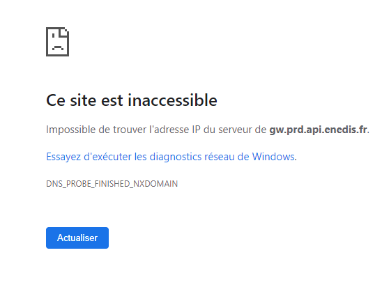

Messagepar chrystophe » 07 Juin 2020 20:28
Pour moi ce plugin n'a jamais vraiment fonctionné...
J'ai voulu tenté à nouveau aujourd'hui et voila le résultat (après mise à jour du plugin bien sur...)
## ERROR: Querying [https://gw.prd.api.enedis.fr/v1/oauth2/token] Error 6: Could not resolve host: gw.prd.api.enedis.fr Erreur lors de l'authentification,
vous pouvez lier à nouveau votre compte en cliquant sur [Lier à nouveau] depuis la configuration de votre périphérique Could not resolve host: gw.prd.api.enedis.fr
:roll:
