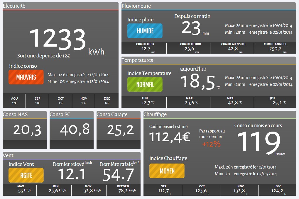

Messagepar aurel » 17 Jan 2014 14:31
après quelques mois d'enregistrement des datas, voici ce que j'ai développé pour l’exploitation de ma base de donnée:
portail energie.jpg (154 Kio) Consulté 22233 fois
J'ai développé cette petite interface en php, css, adapté pour un consultation sur tablette, avec cela en plus du reporting mail, je peux avoir accès a toutes les données en 2 clics et le petit +, les indicateurs qui permettent une vision rapide de la situation écologique et climatique de la maison :D
Le tout hébergé sur mon raspberry qui héberge tout les scripts et données sans broncher !
aurel

Messagepar Rocketlud » 17 Jan 2014 17:37
Franchement, je suis scotché ;) Beau travail Aurel ;)

Messagepar Nico33 » 17 Jan 2014 18:20
Superbe !!!!
Peut-on espérer un partage ? ;)

Messagepar aurel » 17 Jan 2014 19:12
Merci beaucoup les gars !
quand j'aurais terminer de tout coder oui, je viens juste des terminer la charte html/css
(les infos ne sont pas les vraies sur le screen)
la plupart des imports SQL sont déjà actifs depuis plusieurs mois.
je vais à présent m'attaquer à la partie php qui permet d'extraire et de mettre en forme les data pour les afficher sur le dashboard. J'ai déjà une bonne partie issue de mon reporting, mais il y en a d'autres a coder et aussi une petite optimisation du code à faire.
Donc encore un peu de taf, il faut aussi que je simplifie un peu pour que vous puissiez paramétrer avec vos données assez facilement, bref je fais ça sur mon temps libre donc ça peut prendre encore un peu de temps mais si vous souhaitez le mettre en place chez vous ça sera possible !
vous pouvez déjà vous attaquer à la mise en place du reporting, ça permettra d'alimenter votre base de donnée qui sera exploitée par le dashboard.

Messagepar aurel » 18 Jan 2014 00:10
Gusdelamort,
Il ne faut pas comparer nos scripts, il s' agit de 2 facon differentes d'exploiter les données de l'eedomus.
Ca permet de voir plusieurs facon de les exploiter, c'est cool!
De plus le dashbord bien qu'utilisant la meme base de données est decorrélé donc ne te met pas de pression c'est pas le but! :D

Messagepar galaksy2001 » 18 Jan 2014 01:17
Très beau travail Aurel !
J'ai hâte de le faire tourner sur mon syno ;)

Messagepar gusdelamort » 18 Jan 2014 11:11
Je devrais plutôt dire émulation :)
(je me doutais bien que les scripts étaient différent de l'affichage, par contre ça fait de beau rendu c'est cool)
tiens nous au courant des suites
