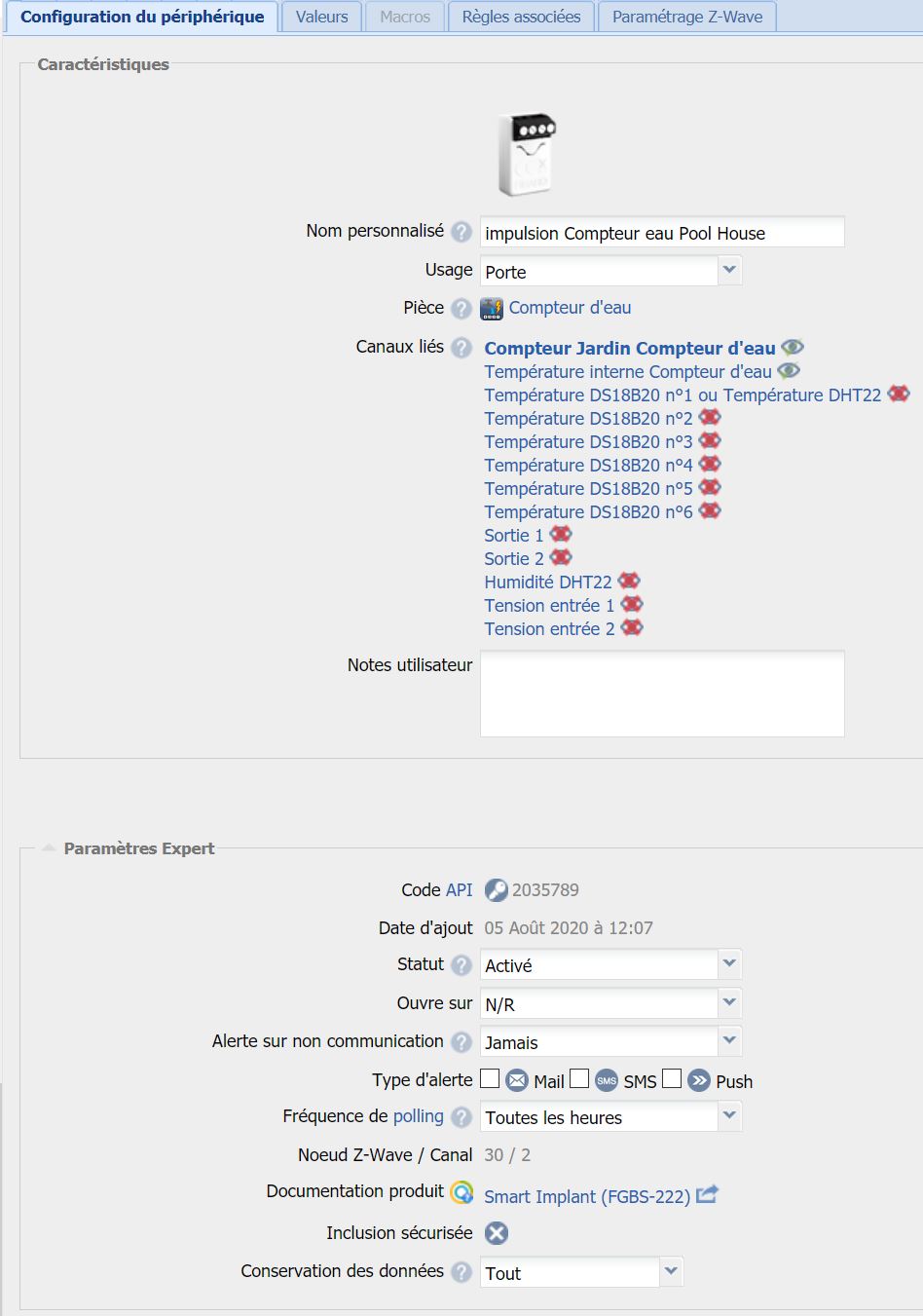

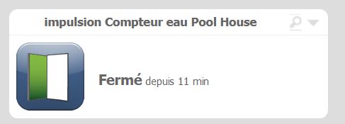

Comme promis un petit tuto :
pour faire un graphique de consommation il faut :

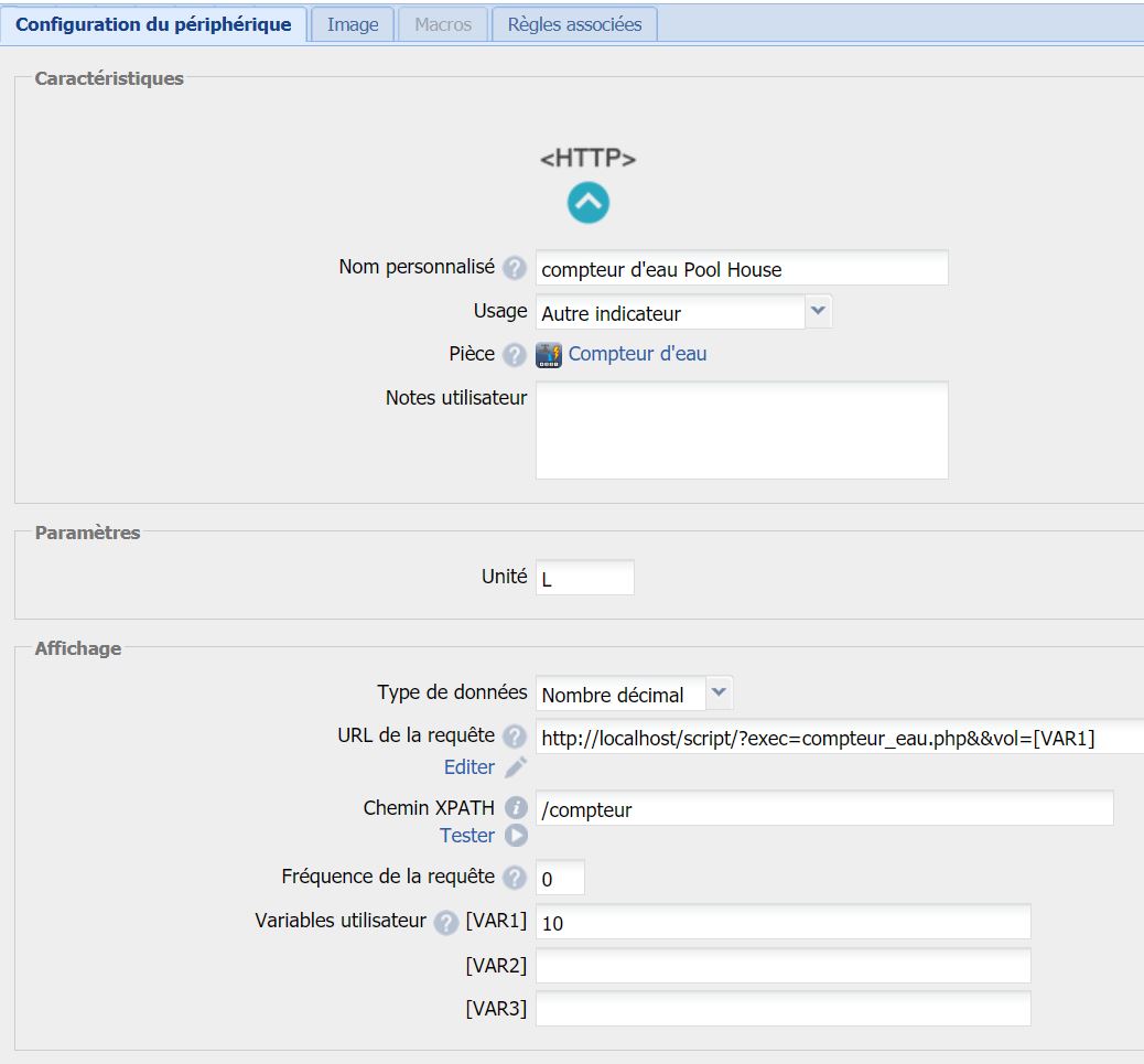

1 - créer un capteur http que tu nommeras "compteur d'eau"
2 - renseigner le capteur ainsi
en VAR1 il faut mettre le nombre de litre par impulsion
3 - L'entrée de ton capteur FGBS doit être configurée ainsi

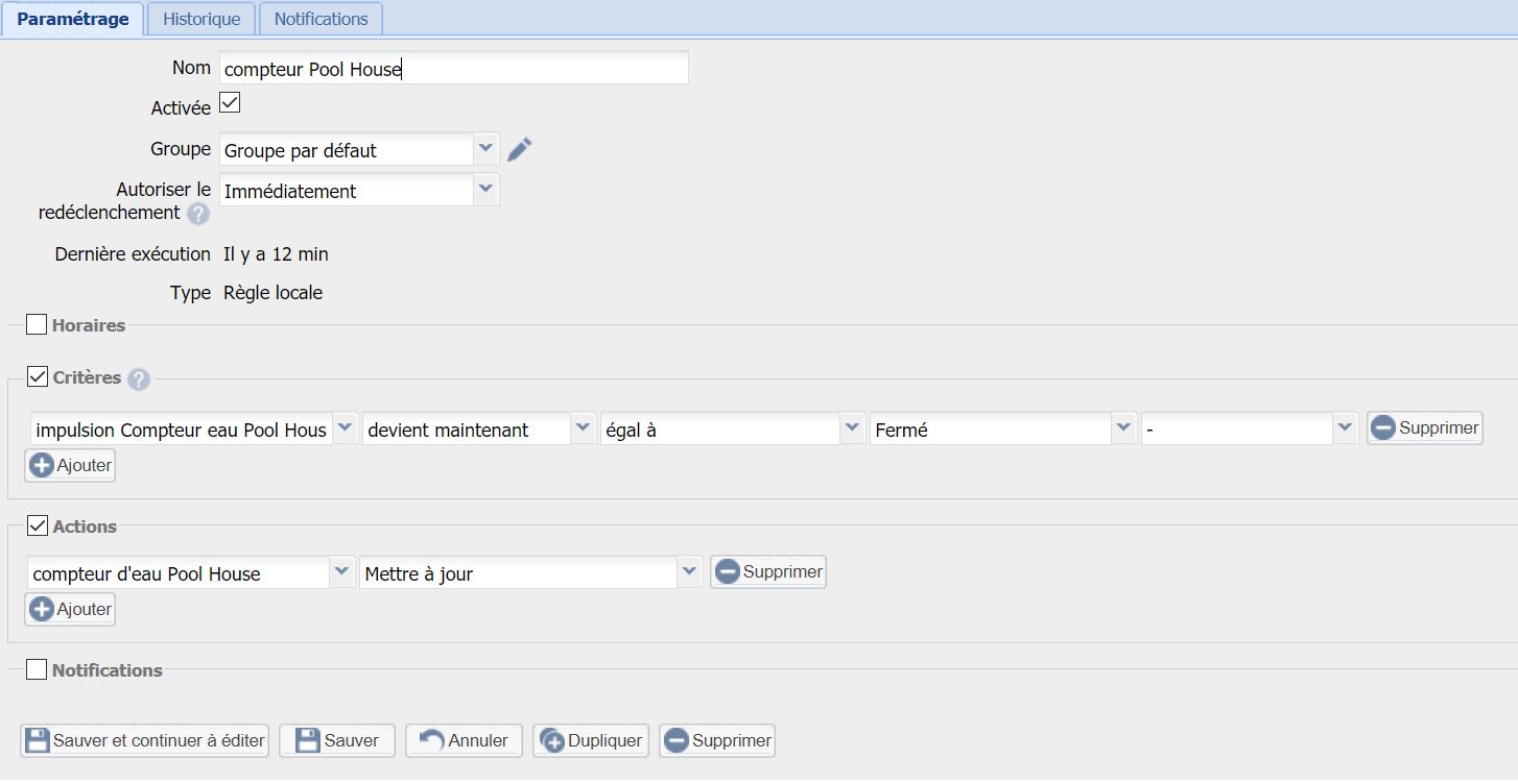

4 - réaliser une règle qui se déclenche quand l'entrée du FGBS bascule
5 - Créer un script que tu nommeras "compteur_eau.php" et dans lequel tu mettras le code suivant
<?php
|Script compteur d'eau                           |
| Script qui permet de convertir les impulsions  |
| d'un compteur d'eau en volume d'eau            |
| VAR1 :  volume par impulsion                   |
| Evolution des versions :                            |
|  * 2020-08-18 Merguez07  : V1.0 - Version initiale  |
// dialogue actionneur --> Script
$volume     =   getArg('vol'                           , true        );      // volume par impulsion mis en VAR1
$periph_id  =   getArg('eedomus_controller_module_id'  , true        );      // $numero API de l'actionneur qui vient de lancer le script
$volume_cumule=loadVariable("volume".$periph_id )+$volume;
saveVariable("volume".$periph_id ,$volume_cumule  );
sdk_header('text/xml');
$xml  = '<compteur>'      .$volume_cumule         .'</compteur>'    ."\n";
echo $xml;
et voilà, l'affaire est jouée
