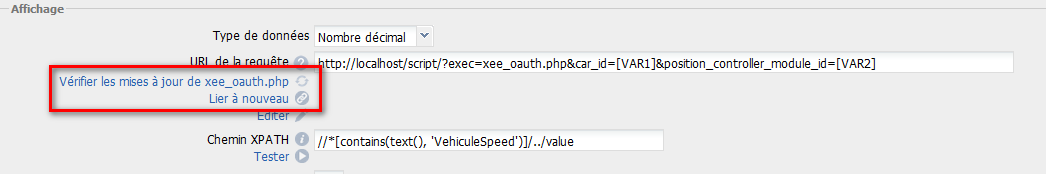

Messagepar Bart (eedomus team) » 16 Juin 2020 13:26
une mise à jour du script est effectivement disponible, il faudra surveiller si le problème ne réapparait pas avec le temps (renouvellement du "jeton" auprès de l'API Xee)
Il faudra mettre à jour son script, en cliquant sur le lien visible depuis le canal "Vitesse" de son Xee et "Lier à nouveau" :
