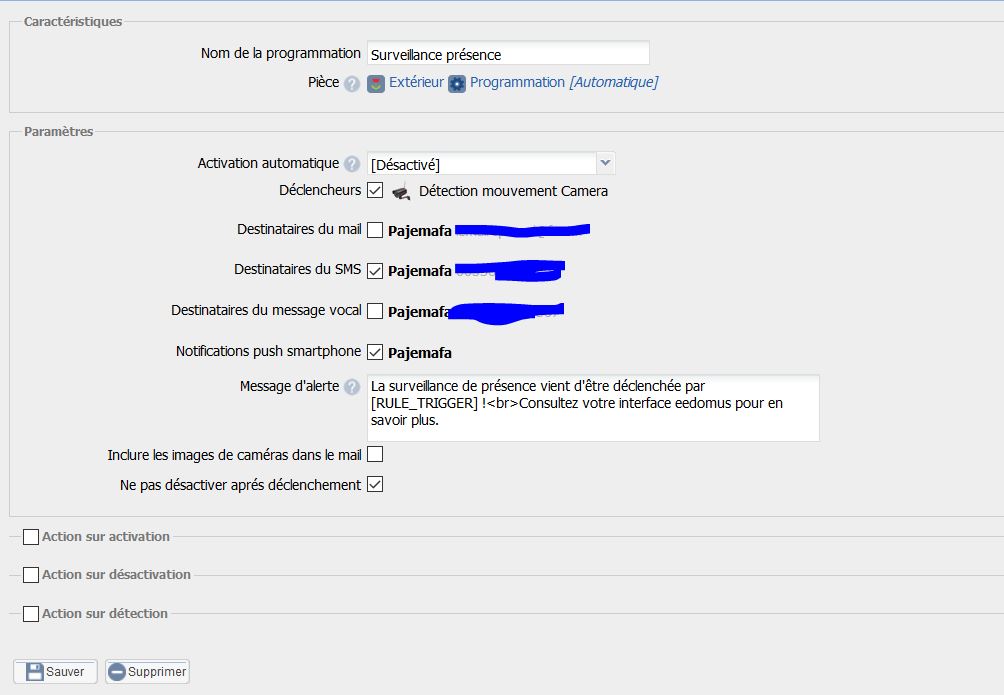

j'ai ajouté la programmation existante de base pour surveillance presence qui permet de recevoir une alerte lorsque la camera detecte un mouvement
je valide "surveillance presence " manuellement"
Capture surveil Prsence- 1.JPG (73.64 Kio) Consulté 4753 fois
lorsque je passe devant la camera , les images sont bien transmises à eedomus MAIS , je ne reçois aucune alerte
( grace à ce forum ) je suis allé voir les logs et j'ai cela :
[21:10:38.812] Treating [source_id=5&value=46&controller_module_id=1870377&rule_id=0&value_time='2020-03-20 21:10:33']
[21:10:38.832] ## DEBUG: No rules implied for controller_module_id=1870377
j'ai tout essayé .. en plus il n'y a rien de complexe puisuqe c'est une prog de base mais rien à faire ça ne marche pas

Je vois que tes alertes sont par sms et push or il faut un compte premium. Es tu premium ? essaye en ajoutant le mail, si tu reçois le mail alors la règle fonctionne.

Messagepar Pajemafa » 21 Mars 2020 15:31
Merci de ta réponse
je suis premium gratuitement,nt en tant que nouvel utilisateur
j'ai essayé en ne mettant que Push ou que email le pbs est identique
