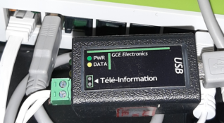

Bonjour PLCOMPUTER

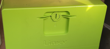

Il faut d'abord ouvrir la partie haute du Linky en tournant la vis quart-de-tour.

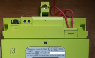

Ensuite on peut relier le fil aux sorties téléinformatiques (I1 et I2) : Sur mon modèle (Linky Triphasé) ce sont des connecteurs automatiques (Waco et non des sorties à vis) il faut donc 2 fils à conducteur rigide que l'on peut insérer par le dessus en appuyant sur le bouton frontal. On passe les fils derrière le compteur pour pouvoir refermer le capot et on les relie par des dominos au fil de 50m qui va vers le tableau électrique.
Refermer le capot.
Côté interface : Module CGE (je n'ai pas d'actions chez eux, il marche; mais on peut aussi en faire un soi-même, les schémas traînent sur le web); c'est un contacteur à vis qui fonctionne bien avec un fil multibrins quelconque (encore un domino de liaison).
Ensuite il faut brancher le câble de sortie sur une des entrées USB de la box ou d'un hub autoalimenté.
Enfin, installer le module téléinformation USB du [store] et ça doit fonctionner.
Module CGE
Linky Ouvert
Linky Ouvert
