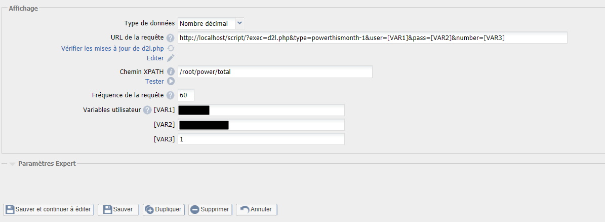

Messagepar spud » 05 Fév 2020 11:44
J'ai un soucis avec le script je n'ai pas de valeur pour la conso du mois en cours, mois m-1 et conso N-1. Sinon tous les autres capteurs fonctionnent. Je suis en abonnement Base donc je n'ai coché aucune case HP/HC lors de la création du plugin.
Si quelqu'un aurai la solution à mon soucis
D'avance merci.
A+
spud
Messages : 114
Inscription : 05 Juil 2016
Re: [Script] Module D2L (ERL WiFi pour compteur Linky)
Messagepar Havok » 05 Fév 2020 12:36
Tu n’as pas un capteur « index TOTAL » ?
Sinon dans les paramètres avancés des capteur qui ne fonctionne pas clique sur « tester » sous le xpath et dit moi ce que ca donne
Donne moi egalement l’url de la requete sans le user et le pass bien sur :)
Messagepar spud » 05 Fév 2020 13:35
Havok a écrit:Tu n’as pas un capteur « index TOTAL » ?
Si j'ai l'index total : 3 045.20 kWh il y a 50 min,
Et l'url : http://localhost/script/?exec=d2l.php&t ... id=1784116
Voilà ce que ça donne en testant le capteur :
<root><power></power></root>
/root/power/total
ERREUR: Valeur lue vide
spud
Messagepar Havok » 07 Fév 2020 13:37
ha....
et quand tu fais
http://localhost/script/?exec=d2l.php&type=powerfromto&user=[VAR1]&pass=[VAR2]&number=[VAR3]&fromdate=01-02-2020
Ca donne quoi ?
Havok
Messages : 703
Inscription : 06 Fév 2015
Messagepar spud » 07 Fév 2020 17:46
Pour le mois en cours j'ai réussi à débloquer la chose, en comparant le script et l'url de la requête, en fait j'avais pas supprimé le -1 en modifiant l'url. powerthismonth
J'ai essayé avec ton url la date 10-01-2020
Et j'obtiens bien un résultat <root><power><total>1413.959</total><base>1413.959</base></power></root>
Faut-il attendre le mois prochain, vu que je l'ai installé début janvier ? et que le mois n'est pas complet.
A+
EDIT : surprise ce matin tous les capteurs affichent une valeur donc pb résolu.
