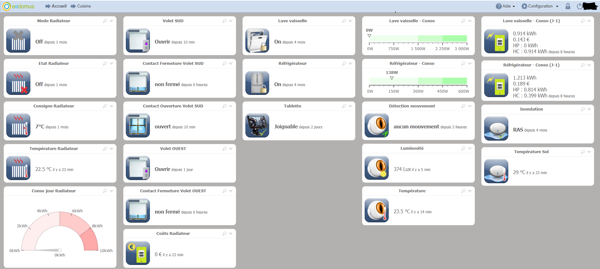

Un petit retour d'expérience concernant le module iDiamant de BUBENDORFF piloté via l'Eedomus par le plugin LEGRAND With NETATMO.
Nota :
A ce jour l'application Home+ Control de LEGRAND pilote aussi les volets SOMFY via Tahoma et/ou COZYTOUCH. Il se peut alors que cela fonctionne comme avec iDiamant...L'intégration dans l'Eedomus s'effectue comme avec une prise ou un interrupteur. Il suffit de bien indiquer qu'il s'agit d'un volet.
- Cdes Volets Solaires BUBENDORFF.PNG (284.97 Kio) Consulté 69815 fois

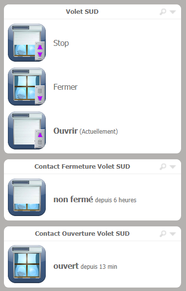

Lors de la création du périphérique bien penser à remplacer dans la description des valeurs les états "Fermé" par un verbe d'action "Fermer" de même pour "Ouvert" par "Ouvrir". Cf. Ci-dessous :
- Cdes Volets via iDiamant.PNG (74.68 Kio) Consulté 69815 fois
Vous avez bien 3 commandes opérationnelles via l'interface Eedomus contrairement à la documentation du plugin Eedomus :
Remarque : les modules volets roulants semblent uniquement ouverts en mode ouvert/fermé. Les ouvertures partielles ou l'arrêt ne semblent pas pris en compte par l'API Legrand.Maintenant l'avantage c'est que les volets sont pilotables via Google Home et/ou
