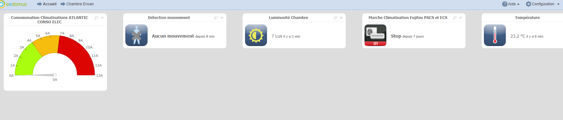

Salut Merguez , je suis d'accord avec toi , j'ai bien préciser que je n'ai pas étudier ni installer cette solution avec mes clients ,( je ne veux pas d'emmerdement ) , chez moi j'ai 5 Splits DAIKIN et 4 Splits ATLANTIC FUJITSU , je pilote seulement 4 Splits par le biais de mon IPX800V4 et avec la EEDOMUS , en coupant la communication sur le câble de intercommunication , du coup je gère les températures avec des fibaro (Le fameux oeil) .De cette façons je fais encore plus d"économie , en coupant le chauffage ou la clim la nuit et en cas d'absence .Mes solutions maisons fonctionnent parfaitement , mais difficile à mettre en pratique chez mes clients , car il faut maîtriser l'ipx800v4 et l'eedomus , pour nous les eedomusiens , c'est faisable mais je vois pas comment généraliser cette technique , il faudrait que cela évolue , par contre pour ceux qui veulent un gainable , sur des registres motorisés , c'est vraiment pas compliquer à mettre en place , il suffit de les piloter avec des thermostats (sans fils compatible box eedomus) ou avec des liaisons filaire IPX800 par exemple .J'aurais bien voulu m'installer un gainable , mais ma maison n'est pas compatible , les 3 greniers ne communiques pas , donc pas possible de l'installer.
Pour finir , je précise que chez mes clients sur les gainables je pose des thermostats sans fils DELTA DORE DIANA D20 , et il me semble que ces thermostats son en fréquences pilotable par la box , à tester .......
