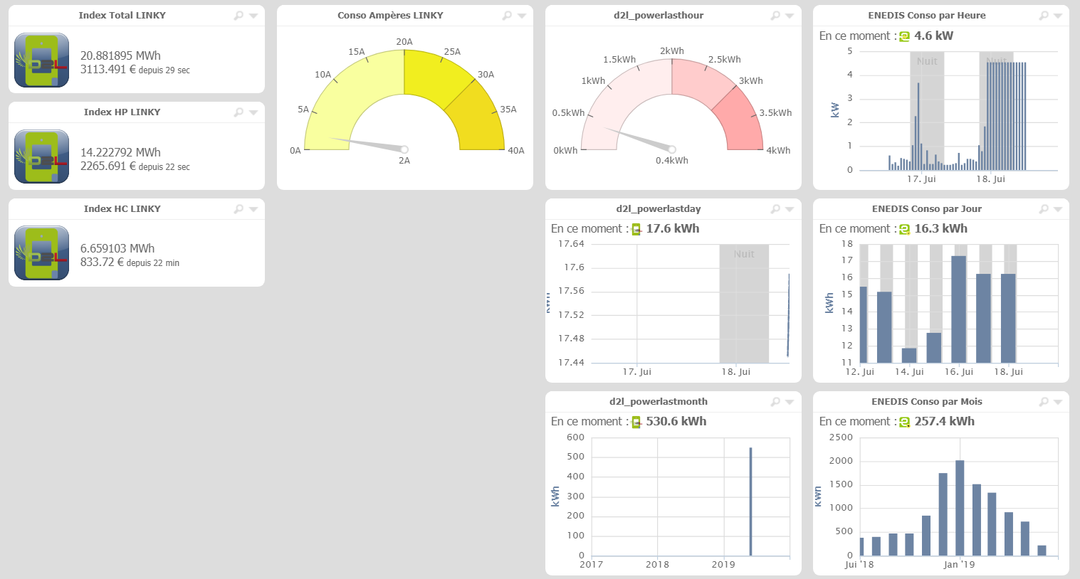

Et voici un exemple de TB eedomus créé à partir du plugin (Consommation_hphc est un plugin que je n'ai pas encore mis en ligne et qui fait la meme chose que "conversion en euros" mais avec les données du compteur hp et hc)
Capture d’écran 2019-06-17 à 17.34.00.png (175.59 Kio) Consulté 27485 fois

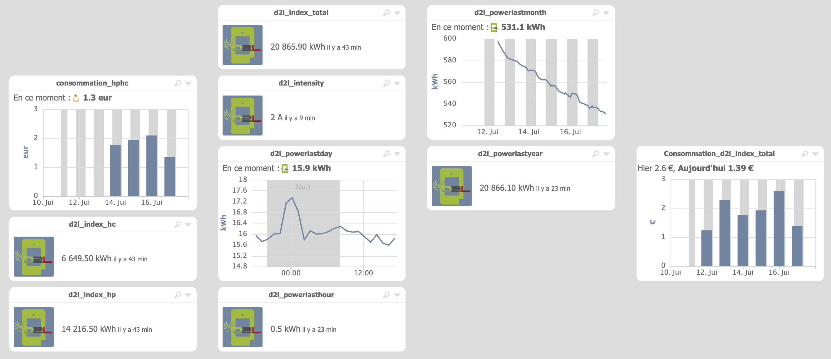

Une présentation du Tableau de Bord Général LINKY intégrant les plugins de merguez07 et d'Havok suite aux premiers retours :
Tableau de Bord LINKY.PNG (110.94 Kio) Consulté 27481 fois

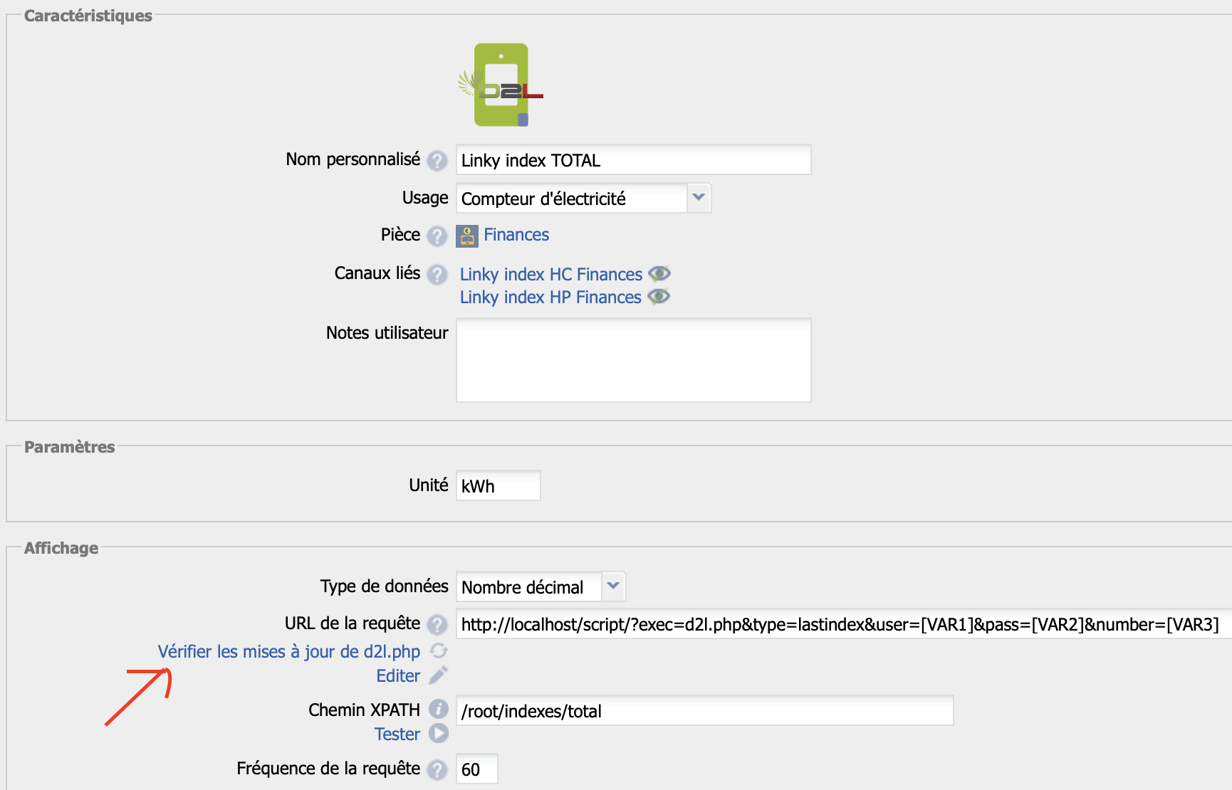

Il y a eu une modification de l'API pour la remontée du courant instantané.
J'ai mis à jour le plugin mais il faut faire une mise à jour de votre coté
Capture d’écran 2019-06-27 à 10.56.24.png (159.68 Kio) Consulté 27319 fois
Sur l'API un système de cache a été mis en place (toute requête envoyée une seconde fois dans un intervalle de 10mn renvoie automatiquement les données mises en cache, soit, un résultat identique à la requête précédente).
Inutile donc de faire des polling < 10mn
Une exception pour le courant instantané dont le cache est à 2mn (dans le pire des cas le D2L à communiqué environ 1mn avant le dernier appel et l'utilisateur n'aura que des données correspondant à un tout petit peu moins de 3mn (2mn de cache + 1mn de communication D2L)
