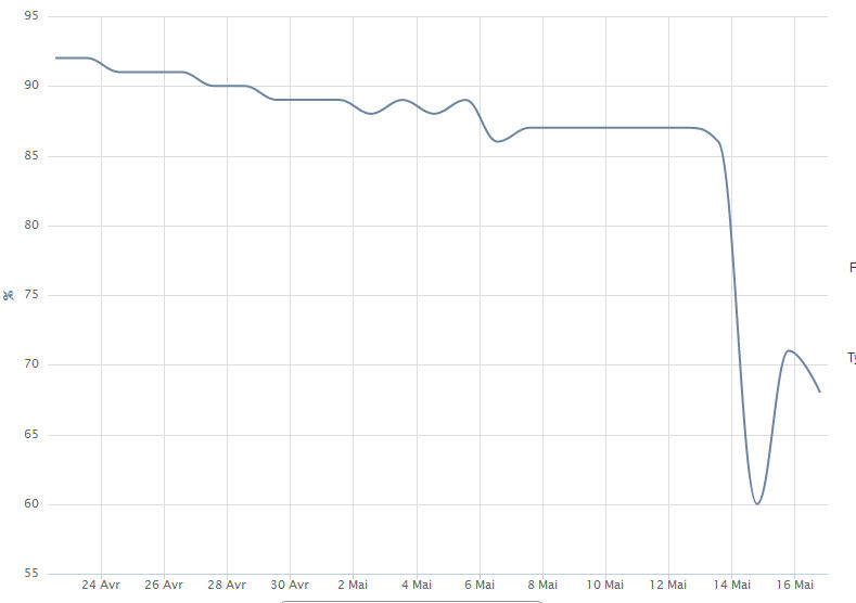

thrymartin a écrit:Sinon, possible que les piles utilisées étaient nazes... faudrait que j'essaye avec des neuves de qualité...
@thrymartin
Sur le site
https://www.domotique-store.fr/fr/domotique/usages/domotique-chauffage-climatisation-a-distance/thermostats-sans-fil-domotique/886-nouveau-secure-srt321-thermostat-mural-zwave-horstmann-hrt4-zw-.html#description
on peux lire pour le SECURE SRT321-Z+
"Durée de vie des piles : 2 ans env. (variable suivant les paramètres et l'utilisation)"
Ceci vaut à mon avis pour tout ces thermostats du marché (si non, il va vite disparaître du marché).
Donc mon avis: Les piles ou le thermostat sont "nazes".
Si c'est le thermostat, faut voir s'il est encore sous garantie.
Mais remplacer par un transformateur me semble pas une bonne idée du tout.

klaushomelive a écrit:Ceci vaut à mon avis pour tout ces thermostats du marché (si non, il va vite disparaître du marché).
Le SRT321 est réputé pour être un gros consommateur de pile avec un remplacement parfois tout les 3 mois. La version Z-WAVE+ a amélioré nettement son autonomie mais je doute que cela tienne réellement 2 ans.
