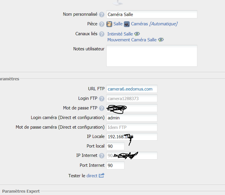

Re: Avis sur les cameras IP reolink ?
Messagepar ebcb89 » 11 Avr 2019 20:09
il faut ouvrir les ports de la box.
pour moi 80 et 90 pour mes 2 cam 932L.
c'est dans les regles NAT après avoir figé les adresses IP
moi je suis chez Orange avec une live box 4
ebcb89

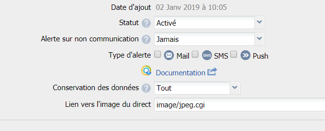

C'est fait tout cela sinon je ne pourrais pas récuperer ou voir mes cam IP depuis l'exterieur ... le lien direct est celui que tu indiques dans la rubrique parametre expert en derniere ligne comme indiquée ici :
https://doc.eedomus.com/view/Extension_ ... m%C3%A9ras
Messagepar ebcb89 » 15 Avr 2019 20:27
oui
j'ai pas touché a cela
voila ma config coté eedomus
ebcb89

ebcb89 a écrit:oui
C'est encore plus bas , dans la rubrique " parametre expert" / " LIEN VERS L'IMAGE DU DIRECT "
misterden
Messages : 831
Inscription : 02 Nov 2014
Messagepar ebcb89 » 16 Avr 2019 20:09
Voila pour c'est ça.
ebcb89
Messages : 202
Inscription : 20 Déc 2018
Messagepar ebcb89 » 16 Avr 2019 20:10
le pb n'est pas plutôt dans la config sur FTP sur ta caméra?
Messagepar misterden » 17 Avr 2019 19:49
ebcb89 a écrit:Voila pour c'est ça.
bon j'ai la même chose et ça marche pas en direct...
