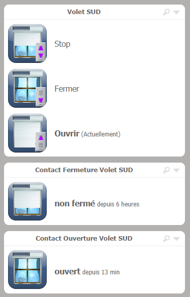

Un petit retour d'expérience concernant le module iDiamant de BUBENDORFF piloté via l'Eedomus par le plugin LEGRAND With NETATMO.
Nota : A ce jour l'application Home+ Control de LEGRAND pilote aussi les volets SOMFY via Tahoma et/ou COZYTOUCH. Il se peut alors que cela fonctionne comme avec iDiamant...
L'intégration dans l'Eedomus s'effectue comme avec une prise ou un interrupteur. Il suffit de bien indiquer qu'il s'agit d'un volet.
Cdes Volets Solaires BUBENDORFF.PNG (284.97 Kio) Consulté 57106 fois
Lors de la création du périphérique bien penser à remplacer dans la description des valeurs les états "Fermé" par un verbe d'action "Fermer" de même pour "Ouvert" par "Ouvrir". Cf. Ci-dessous :
Cdes Volets via iDiamant.PNG (74.68 Kio) Consulté 57106 fois
Vous avez bien 3 commandes opérationnelles via l'interface Eedomus contrairement à la documentation du plugin Eedomus :
Remarque : les modules volets roulants semblent uniquement ouverts en mode ouvert/fermé. Les ouvertures partielles ou l'arrêt ne semblent pas pris en compte par l'API Legrand.
Maintenant l'avantage c'est que les volets sont pilotables via Google Home et/ou SIRI (Edit) et l'on peut créer autant de scénarii que l'on souhaite (>4) avec l'EEdomus sachant que via l'horloge de pilotage de BUBENDORFF on est toujours limité à quatre Zones et l'Appli Home + Control de LEGRAND à quatre scénarii (Lever/Coucher/Arrivée/Départ).
Personnellement j'ai trouvé le module iDiamant pour ceux que cela pourrait intéresser ici : https://elecfusion.com/recherche?contro ... s=idiamant
Vous avez pu noter dans la première image ci-avant (pour les observateurs bien sûr) qu'il y a la possibilité aussi de présenter les consommations du jour précédents (J-1) pour chaque prise LEGRAND. Ceci est un nouveau script (pas encore un plugin) en cours de test et programmé par mon collaborateur merguez07. Si certains sont intéressés, alors il faudra insister auprès de lui, car il en a trop "bavé" avec mes remarques... et l'interface avec l'API LEGRAND.

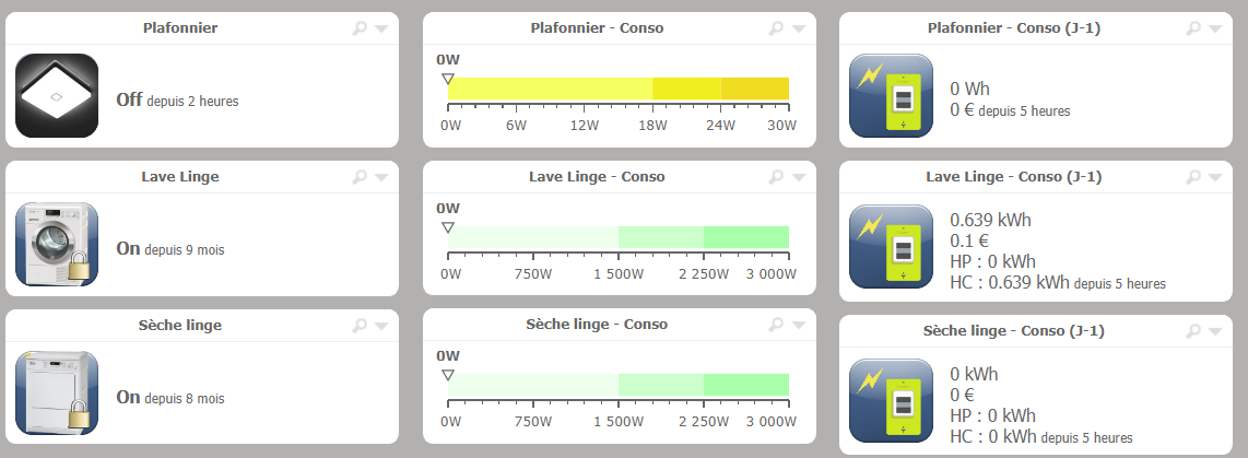

Messagepar RAR69 » 12 Sep 2019 08:41
Bonjour Eido,
pour ma part tout est correcte avec les dispositifs LEGRAND y compris le plugin développé en coopération par Merguez07 pour la remontée de l'énergie consommée par dispositif la veille (J-1), l'API ne présentant que la puissance instantannée, comme l'attestent les captures ci-après :
Etat dispositifs LEGRAND.PNG (84.68 Kio) Consulté 56182 fois
Etat dispositifs LEGRAND 2.PNG (22.86 Kio) Consulté 56182 fois

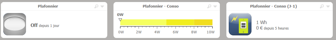

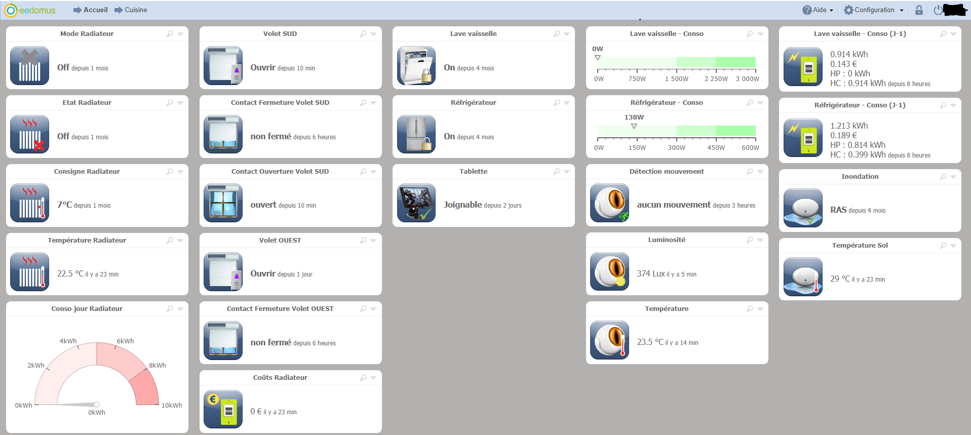

Bonjour @Eido,
Non toujours aucun problème. Je viens de tester mes éclairage et mes prises à l'instant pour être sûr... via mes périphériques Eedomus et mon appli home + control (LEGRAND) et aucun souci pour l'instant et j'ai bien mes consommations d'hier (J-1) avec le plugin spécifique que m'a développé merguez07 pour être en adéquation avec mes besoins...
