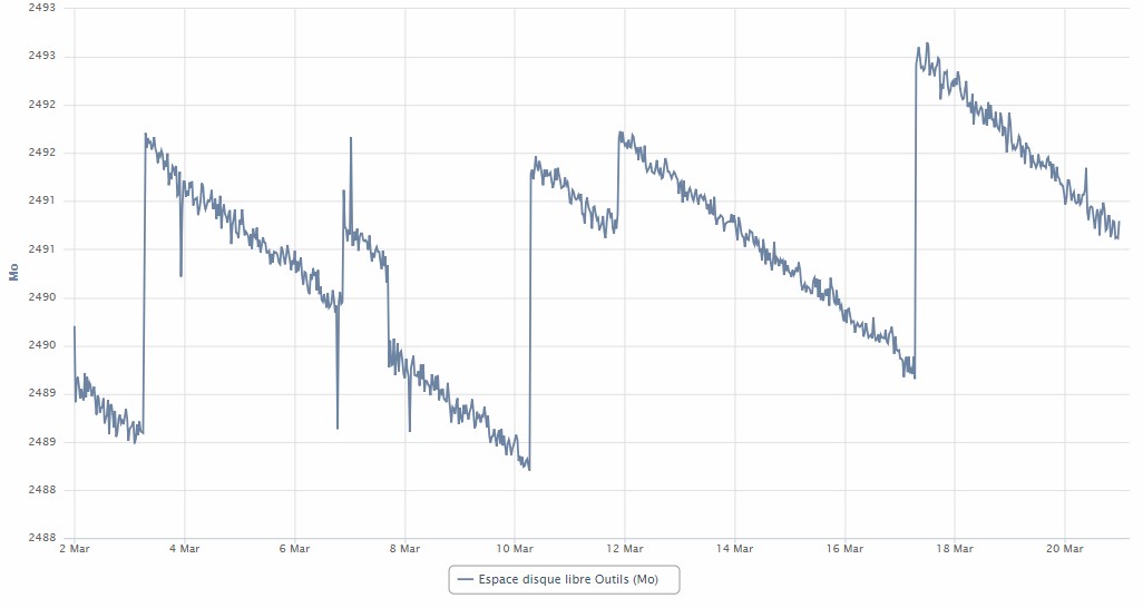

C'est vrai que le stockage des données n'est pas très clair. Du coup, pour la gestion des erreurs et contrôles des variables associées c'est le flou :mrgreen:
On peut remarquer que l'espace disque de la box est régulièrement "nettoyé" (pour être uploadé vers les serveurs eedomus ?) :

Je ne suis pas convaincu que la restauration règle le problème. L'impression que ça me donne, c'est que l'accès distant à la base MySQL est parfois impossible (peut-être que le nombre de requêtes est trop important ou au mauvais moment...). Je vais opter en premier lieu pour une demande d'infos à la team.
Pour le futur, merguez07 a évoqué une mise à jour prochaine de la box avec accès aux logs. Donc peut-être aura-t-on la possibilité de débugguer avec ceux-ci.
