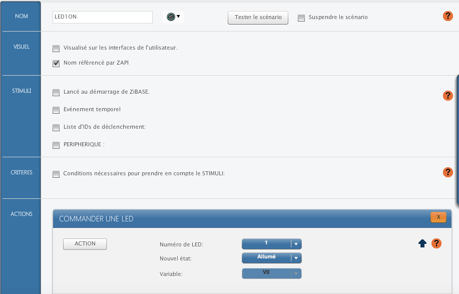

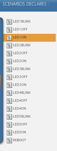

La prochaine mise à jour du plugin pourra piloter les LED cependant cela demande de faire quelques scénarios dans la ZiBASE avant la fermeture .
Il y a 16 scenarios à faire :
Pourquoi j'ai pris le choix de ne pas faire passer la LED en variable :
- Un nombre c'est vite oublié
- Il faut lancer les scenarios au démarrage.
- Vous avez un nombre suffisant de scenario je pense ;)
Vous avez ON->ON / OFF->OFF / BLINK -> Clignotant soit 15 scenarios pour les LED.
Capture d’écran 2019-03-21 à 20.47.25.png (22.35 Kio) Consulté 22702 fois
Capture d’écran 2019-03-21 à 20.47.02.png (56.59 Kio) Consulté 22702 fois
J'insiste sur le fait que le nom doit être en Majuscule sans espace et doit être référencé par ZAPI sinon le plugin ne fonctionne pas.
Le dernier permet de faire un reboot de la ZiBase au cas ou. Attention à ne pas sélectionner "lancer au demarrage" sinon la box démarrage en boucle :oops: et il faut faire un reset

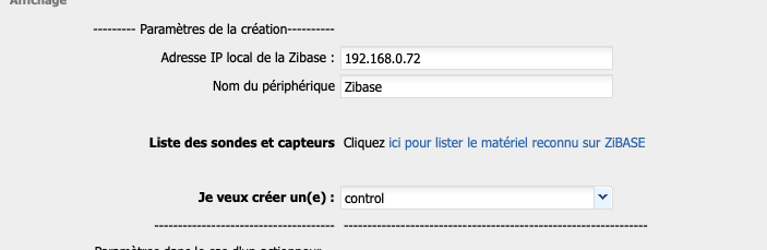

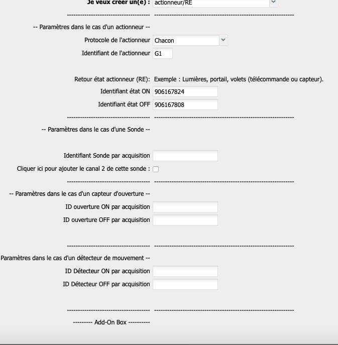

Déjà pour que tous le monde comprennent, le plugin installe seulement ce que vous avez choisi dans "je veux créer". Ne remplir que les paramètres qui correspond à votre choix.

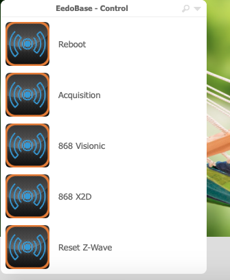

Acquisition procédure :
Vous devez pour une premiere acquisition installer Control.
Capture d’écran 2019-04-03 à 13.15.16.png (28.97 Kio) Consulté 22552 fois
Quand Control est installé vous pouvez lancer acquisition en cliquant dessus.
Capture d’écran 2019-04-03 à 13.21.22.png (92.9 Kio) Consulté 22552 fois
Vous pouvez maintenant passer directement par le menu d'installation pour rechercher vos périphériques.
Capture d’écran 2019-04-03 à 19.15.11.png (13.74 Kio) Consulté 22552 fois

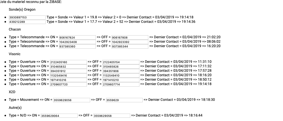

Vous devez avoir une page similaire à ca .
Capture d’écran 2019-04-03 à 19.16.18.png (101.75 Kio) Consulté 22552 fois
Vous avez juste a copier-coller les id.
SI vous avez pas votre capteur ou détecteur dans la liste il faut jouer avec et rafraîchir la page.

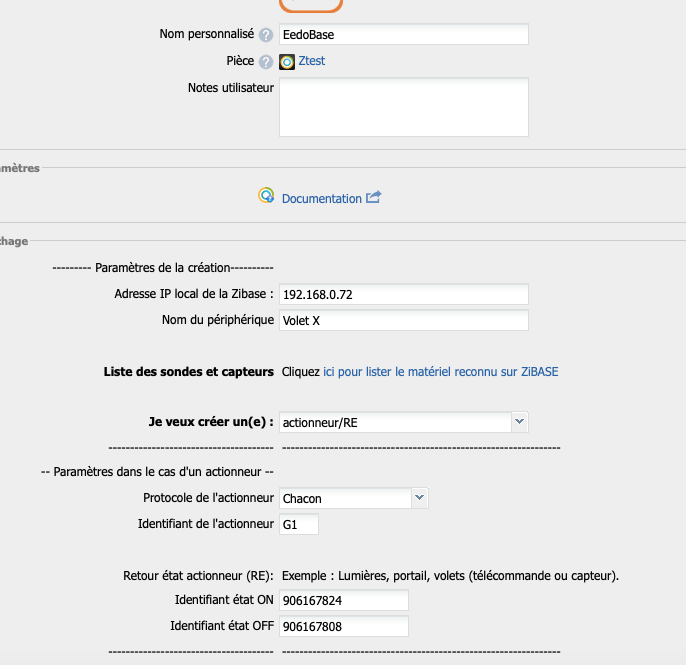

Un exemple
Je vais créer un actionneur chacon avec retour état télécommande
Capture d’écran 2019-04-03 à 19.27.50.png (13.82 Kio) Consulté 22552 fois
Capture d’écran 2019-04-03 à 19.28.31.png (66.53 Kio) Consulté 22552 fois
Le reste est vide puis je créer.....
Capture d’écran 2019-04-03 à 19.28.41.png (66.66 Kio) Consulté 22552 fois
Bonne config :thumbup:

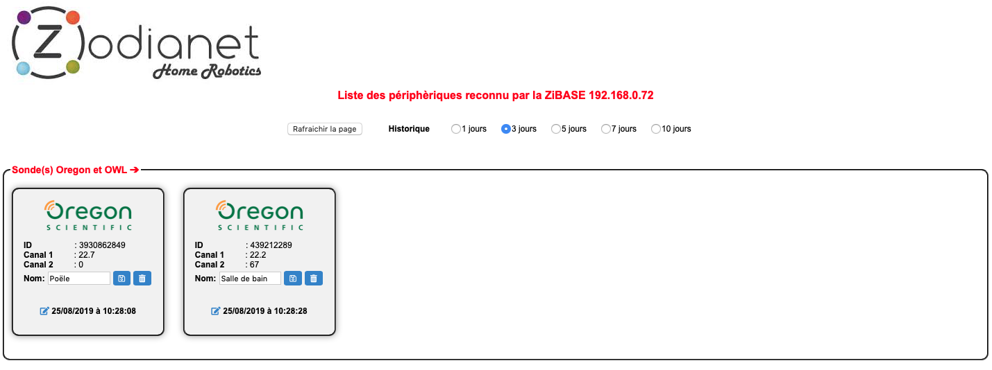

Messagepar xeos » 25 Août 2019 10:22
Nouvelle version eedobase avant le host registred et le broadcast.
Avec Merguez07 nous avons fait une refonte de la page acquisition en GridView.
Il est possible de faire maintenant un refresh de la page, avoir un historique précis et nommer vos ID.
Exemple :
Capture d’écran 2019-08-25 à 10.32.53.png (102.91 Kio) Consulté 22010 fois
Au cas ou vous avez des vignettes déformées ou manquantes merci de le signaler sur le forum afin que nous puissions faire des modifications.
Plus besoin de faire un appui sur acquisition dans Zibase control et à la création sa valeur par défaut sera "Acquisition".
La valeur lors de la création d'un actionneur avec ou sans RE est ON par défaut.
Le protocole Domia vous propose son ID Meaning actionneur sur l'acquisition.

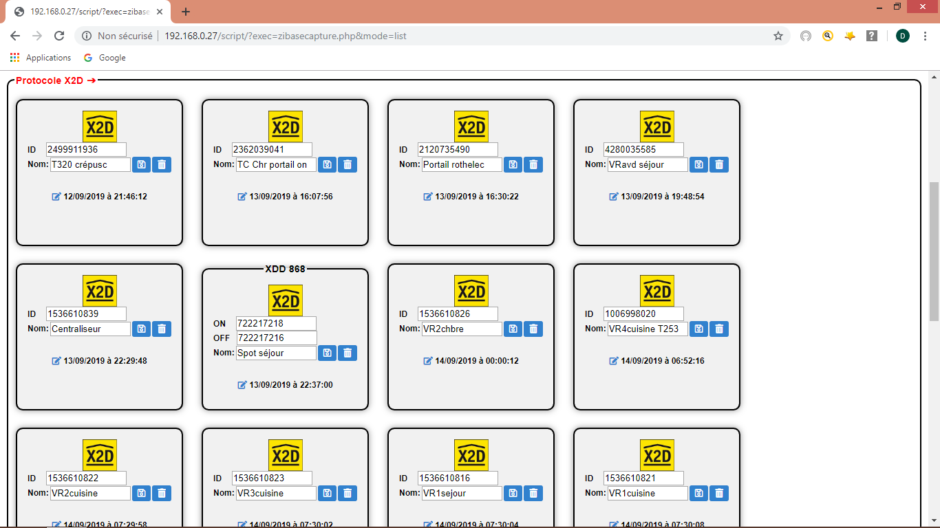

Quelques questions sur l’interface « liste des périphériques » , je signale être équipé que de delta doré.J’ai également Un RFPlayer mais il ne capte pas les ID de certains périphériques que Zibase capte
Pour le protocole X2D,les 2 types de vignettes sont pour capteur et actionneur ou telecommande(on et off)
Les icônes enregistrement et corbeille ne servent que pour le nom?
L’action sur une télécommande X2D , crée 2 vignettes dans « Autre »,pour le
ON 2921977345 valeur 1 et 2
OFF 1. Valeur 1 et 2 (RFPlayer 2921977344)
De plus impossible d’enregistrer le nom
Voilà pour les généralités .J’ai un cas concret à poser concernant une télécommande et le Tyxia 320 de Delta Dore qui est un détecteur de mouvement classique , mais une fois activé par une tc on/off devient un détecteur Pré alarme.
Appui ON tc entraîne dans liste rubrique Autre =iD tc
X2D = une ID On et Off
Appui OFF tc. Autre = ID tc
X2D = même ID on et Off
+ canal unique ID on ci dessus

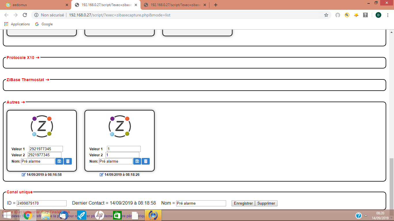

Messagepar Paupol55 » 14 Sep 2019 07:56
voici les screens
periph.X2D
la vignette concernée est celle du T320 crépusculaire , ID non reproduite depuis cette date.Mais le RFPlayer ne la détecte pas du tout.
Autre et canal unique
Dans Autre , les ID de la télécommande TLX4B (X2D pourtant)
appui sur On =>V1=V2 =1sur RFPlayer =2921977344
appui sur OFF=>V1=V2=2921977345
Dans Valeur Unique , ID 2499879170 du T320 en mode préalarme , reconnu également par le RFPlayer mais avec ID=2499879168??????

Messagepar xeos » 17 Sep 2019 07:31
Merci pour les screen ;)
D'apres ce que je vois le type13 est mal reconnu et ta TX4B est sous un type non reconnu donc il me faudrait le screen du xml si possible. tu le recupere dans un xpath IPzibase/sensors.xml
je ferai la modification quand le broadcast sera validé ce qui apportera le mode répéteur.

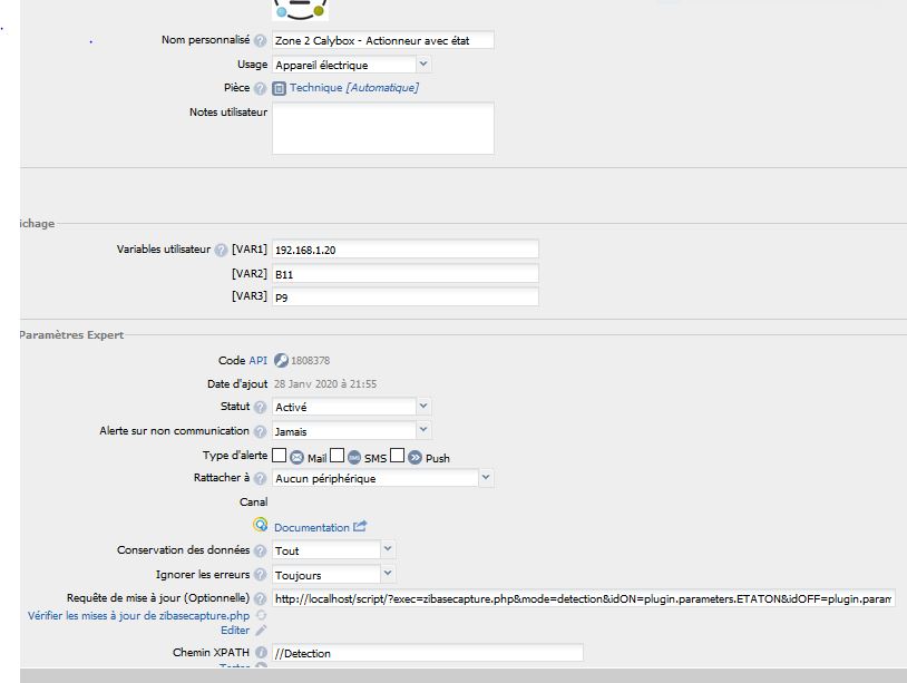

Messagepar xaveg61 » 28 Jan 2020 22:35
Grace à ce script , j'ai réussi à réassocier mon eedomus et ma calybox.
J"ai associé zone 1 et 2 le seule petit souci c'est que quand je passe la commande on il passe en détection fenêtre ouverte et en off il revient en eco.
Pour la commande on je souhaiterais passer en confort.
Est ce que quelqu'un peut m'aider ?
Eedomus V2 , FGMS-001 , FGSD-002 , ZMNHND1 et ZMNHBD1+ volets roulants Somfy associé à l'eedomus par une Zibase V1+Smart Switch 6 sur chauffe eau + FGS 223 et 213 +Aeotec Wallmote Quad ZW130 + Trisensor + Doorbell ZW 162.
xaveg61
Messages : 54
Inscription : 28 Déc 2014
Re: [Store] EedoBase
Messagepar xeos » 29 Jan 2020 09:14
Je pense que tu as mal configurer l'actionneur et le capteur.
Dans le cas d'un calibox il vaut mieux passer par un actiionneur X2D seul sans retour d'état et mettre le capteur a part. Les ordres je crois sont 0-1-5..Il faut demander a opa95.

Messagepar xaveg61 » 29 Jan 2020 09:33
Tout d'abord merci pour ta réponse
D'autre part j'ai essayé avec et sans retour d'état même résultat
Qu'est-ce que tu veux dire par mettre le capteur à part
Et au niveau des ordres 0 1 et 5
Tu configure ça comment
xaveg61
Messages : 54
Messagepar xeos » 29 Jan 2020 11:48
Tu utilise les valeurs brute 0-1- 5
La Calybox ne peut etre pris en charge en tant que télécommande tant que tu ne change pas les valeurs brute de l'actionneur.
Donc avant de faire un actionneur avec etat il faut trouver les valeur du calybox sur un capteur a part dans un premier temps.
