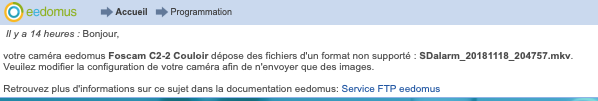

Messagepar Harzhal » 19 Nov 2018 10:41
Merci pour l'info...
J'ai encore une question sur ce sujet, j'ai contacté le support eedomus il y a plusieurs jours et je suis sans réponse.
A peu près une fois par jour, j'ai le message suivant qui vient sur le bandeau supérieur de mon eedomus, j'ai regardé un peu partout dans les paramètres de la caméra sans voir d'anomalie et le lien vers la documentation ne m'apporte pas d'explication ou de solution.

Messagepar ElYoM » 19 Nov 2018 12:31
A priori, la réponse à cette question se trouve dans ce sujet sur les forums : Camera FOSCAM Format .mkv non pris en charge
Edit : Avant de désactiver l'enregistrement vidéo dans les paramètres de la caméra, peux-tu me dire qu'est-ce qui est renseigné dans l'option "Lien vers l'image du direct" pour ta caméra sur l'eedomus (ça se trouve dans les paramètres Expert de la caméra) ?
Normalement tu dois avoir quelque chose comme cela :
cgi-bin/CGIProxy.fcgi?cmd=snapPicture2&usr=nom_de_ton_user&pwd=mdp_de_ton_user
