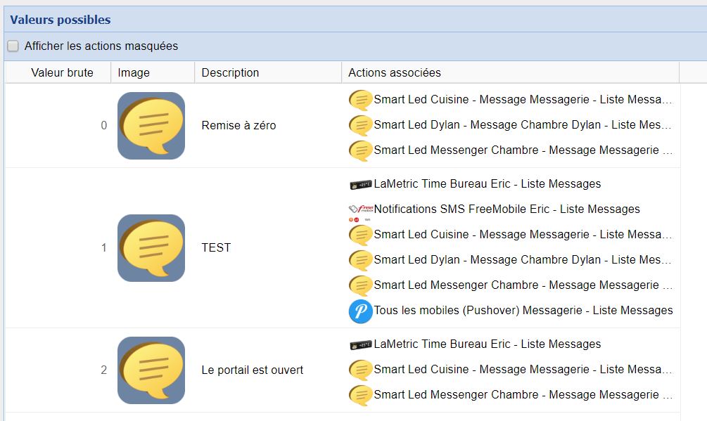

C'est pour interroger l'EEDOMUS, ce n'est pas pareil.
Il te faut un capteur HTTP avec des messages prédéfini et tu les choisis avec l'appli EEDOMUS sur ton smartphone.
Mais tu ne pourras pas insérer du texte personnalisé sur l'afficheur via ton smartphone.

Messagepar Hamtaro06 » 15 Nov 2018 16:46
stef31 a écrit:
Hamtaro06 a écrit:Il te faut un capteur HTTP avec des messages prédéfini et tu les choisis avec l'appli EEDOMUS sur ton smartphone.
Oui c'est ca que je fais actuellement
Valeurs
Blogueur DomoLity : https://www.domolity.fr
