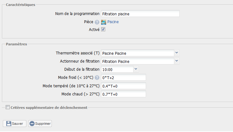

Je dois passer à coté d'une évidence mais je bloque sur les formules pour le mode froid/tempere/chaud
Pourriez vous me donner quelques explications ou exemples

En gros :
Si l'eau de ta piscine est :
En dessous de 10° : 2 heures de filtration
Au dessus + ou - la température de l'eau / 2
J'ai légèrement modifié les paramètres par défaut dans la programmation d'origine car après calcul le temps de filtration était trop important (à mon avis)

J'ai fait les mêmes choses, voir mon tutoriel.
Ci-dessous, ce que sa donne pour un eau non chauffée à 25°plus ou moins

6 heures, ton eau doit être à 12 degrés (pas étonnant en avril) par contre le minimum est de 2 heures en dessous de 10 degrés et non une heure.
