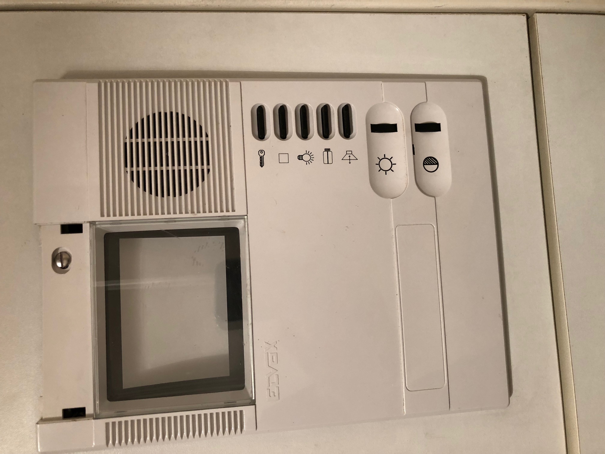

ci apres ,des photos de l'interphone vidéo
interphone interieur face
02 interphone interieur face.jpg (484.68 Kio) Consulté 16659 fois
interphone face
01 interphone face.jpg (468.27 Kio) Consulté 16659 fois

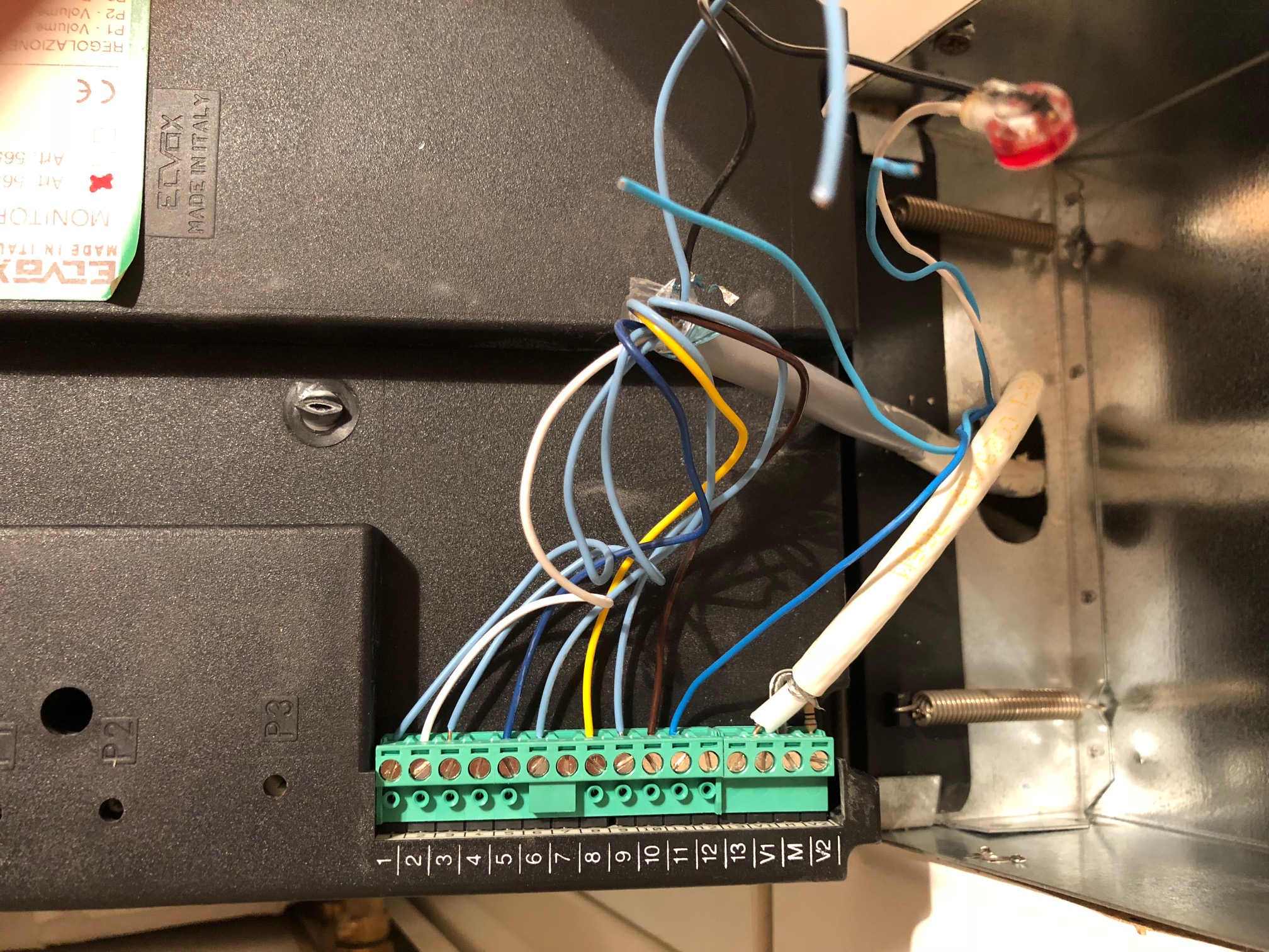

raccordement interphone à la platine rue
03 Raccordement interphone.jpg (975.53 Kio) Consulté 16659 fois

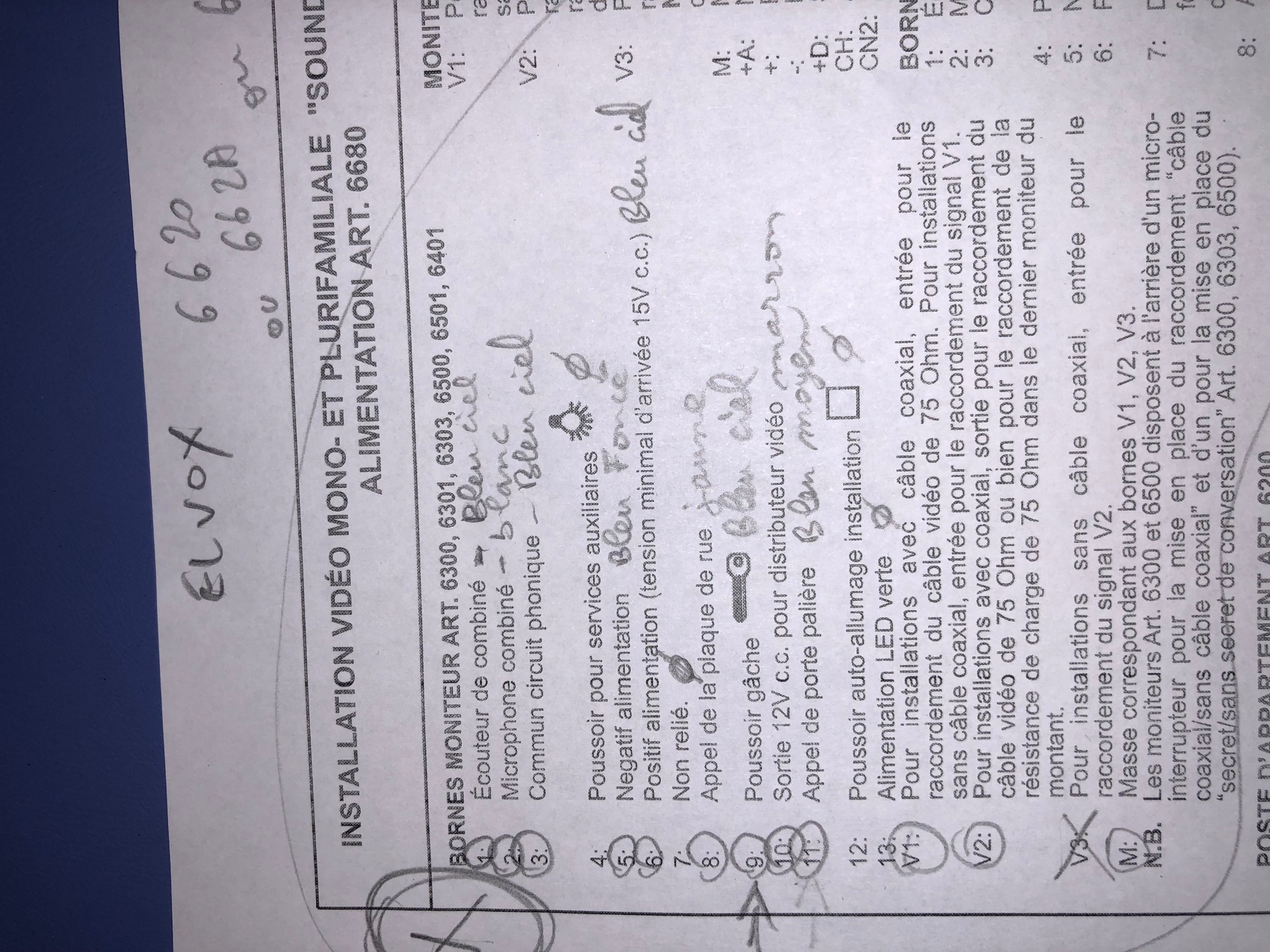

schéma raccordement
04 schema raccordement interphone.jpg (786.96 Kio) Consulté 16659 fois

C'est un interphone personnel (seulement toi sur la platine de rue) ou avec une platine de rue commune ?
Dans le 2nd cas, il faut demander à la copro l'autorisation de procéder à l'ouverture automatique de la porte lorsque ton interphone sonne, vu que c'est une résidence sécurisée (normalement ça ne devrait pas poser de problème vu qu'ils ont déjà autorisé l'ouverture de ton cabinet).
Dans le 1er cas, il faut récupérer la tension de service de ton interphone, afin d'utiliser la même tension sur ton FGBS et récupérer le signal de la borne 8 (appel platine de rue), et brancher ton FGS-212 sur la borne 9 et 5 (en contact sec donc)
Surtout pas de dimmer sur cette installation.

Messagepar rover820i » 09 Août 2018 14:53
Multimètre en volt continu, suivant le calibre dispo autour de 30 - 40V ou plus.
Fil noir du multimètre sur borne 5, fil rouge sur borne 6.

Messagepar rover820i » 09 Août 2018 16:08
Alimentation sur fil rouge (borne 6) et fil bleu (borne 5)
Borne 8 sur fil jaune pour le signal de sonnette
Sur le FGS, il faudrait savoir si la sortie borne 9 est une coupure de + ou de -
Si c'est une coupure de +, la borne 9 sur In et Q sur la borne 6. Si c'est une coupure de -, borne 5 sur Q. A tester, tu mets ton multimètre entre borne 9 et borne 5, tu appuies sur ton bouton d'ouverture de porte et tu vois la tension. S'il n'y a rien, essaie entre borne 9 et borne 6.

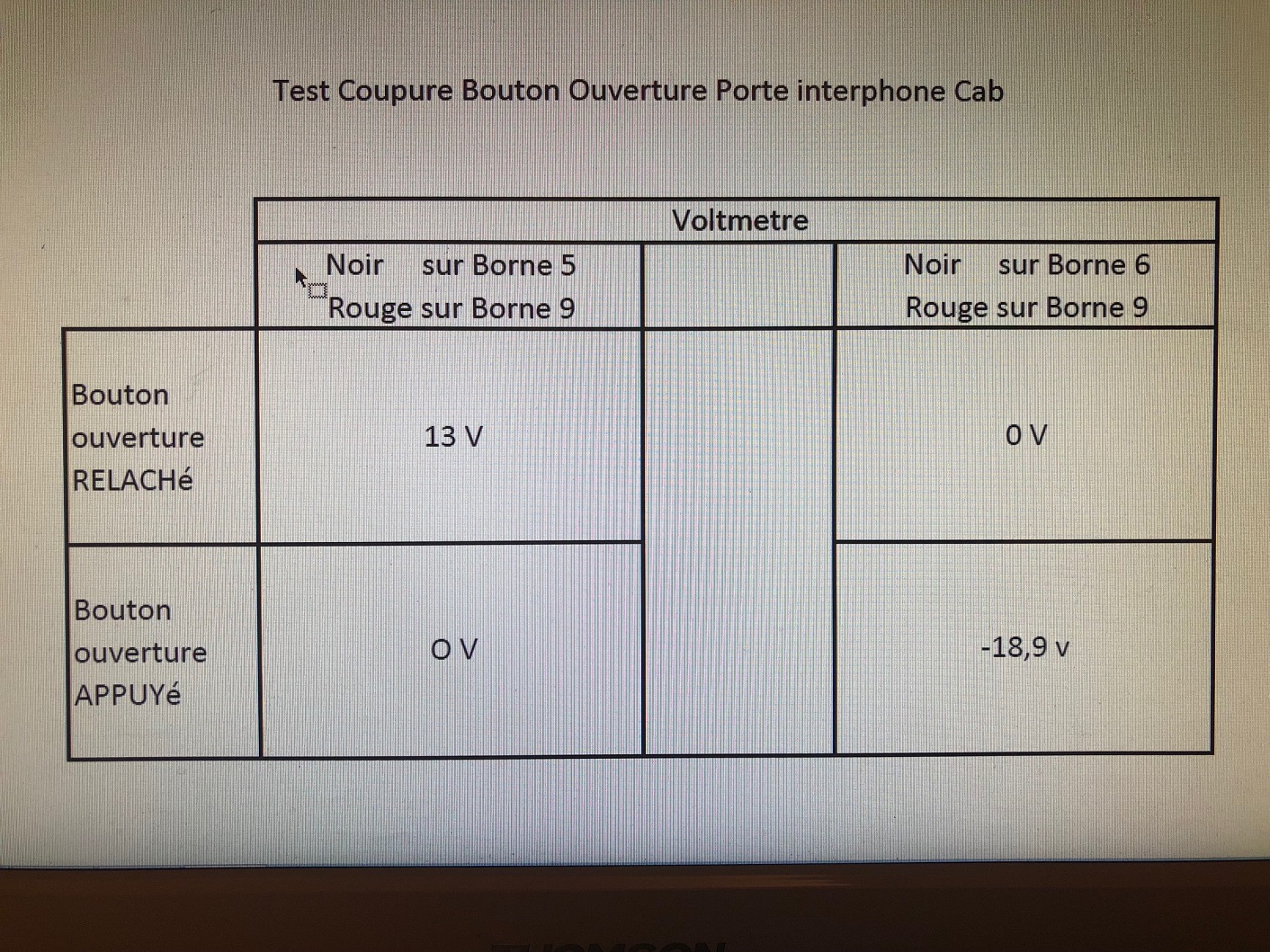

alors voici les résultats:
Test Coupure Bouton Ouverture Porte interphone Cab
Test Coupure Bouton Gache Porte.jpg (680.99 Kio) Consulté 16642 fois
Mes Conclusions ( à valider ?) :
le Bouton d'ouverture de porte de mon interphone est une coupure de +.

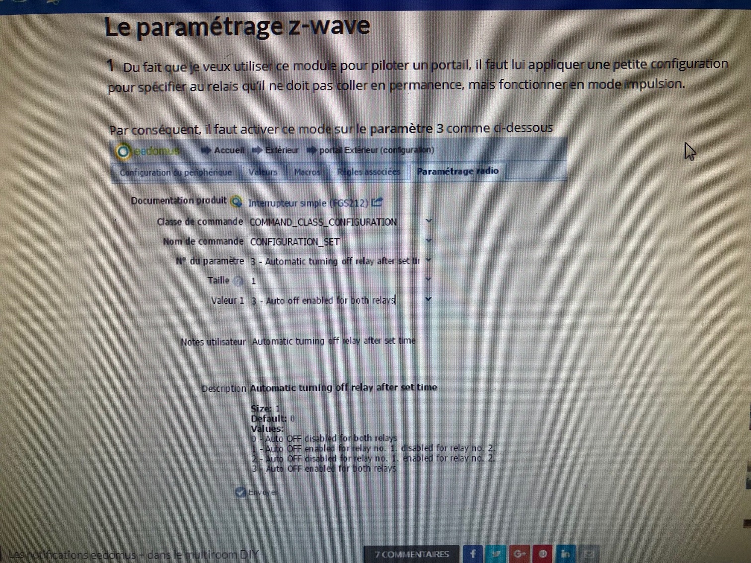

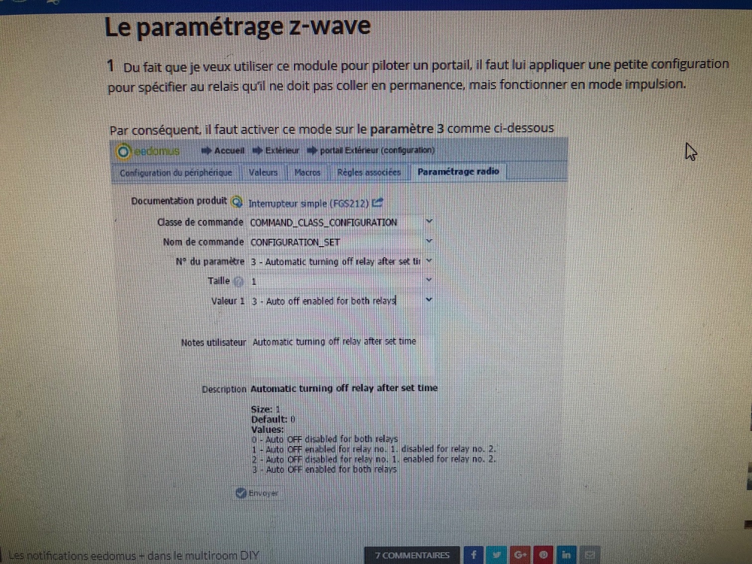

sur le FGS 212, la Borne 9 va sur le In et la Borne 6 va sur le Q .

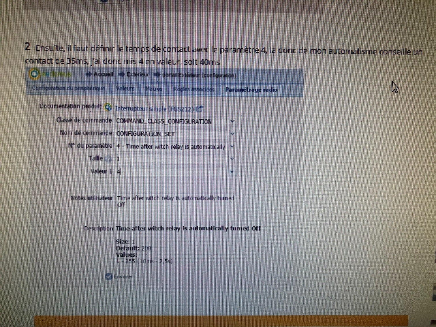

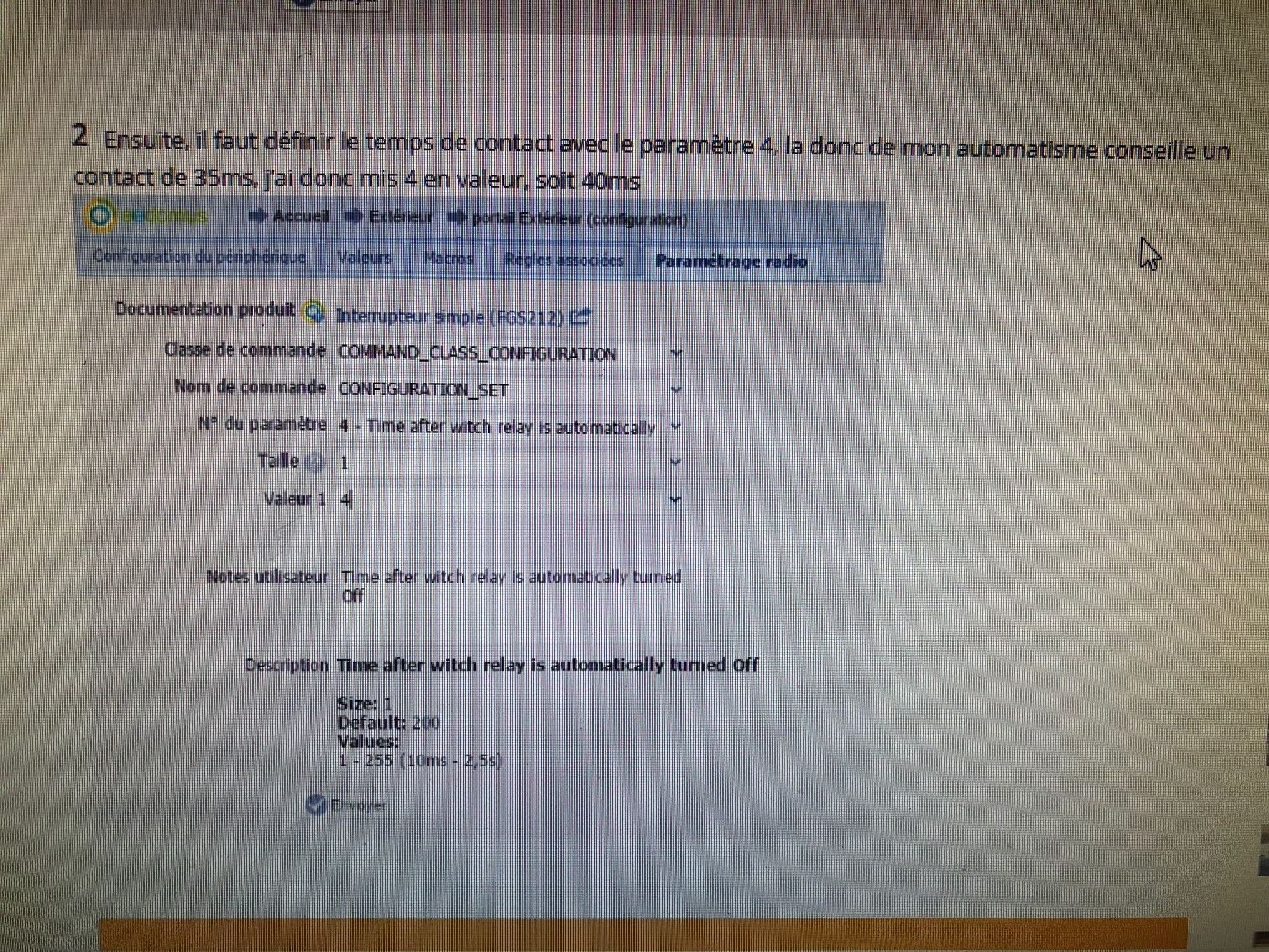

je programmerai comme suit le FGS 212, comme celui pour mon portail automatique :
Config FGS 212 mode impulsion page 1
configuration FGS 212 mode impulsion - page 1 sur 3.jpg (974.59 Kio) Consulté 16642 fois
Config FGS 212 mode impulsion page 2
configuration FGS 212 mode impulsion - page 2 sur 3.jpg (994.2 Kio) Consulté 16642 fois
Config FGS 212 mode impulsion page 3
configuration FGS 212 mode impulsion - page 3 sur 3.jpg (717.72 Kio) Consulté 16642 fois

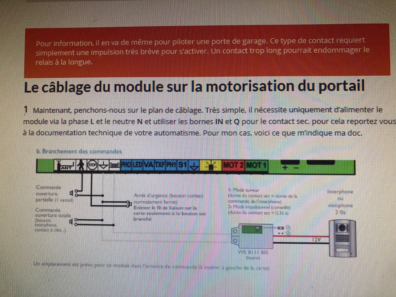

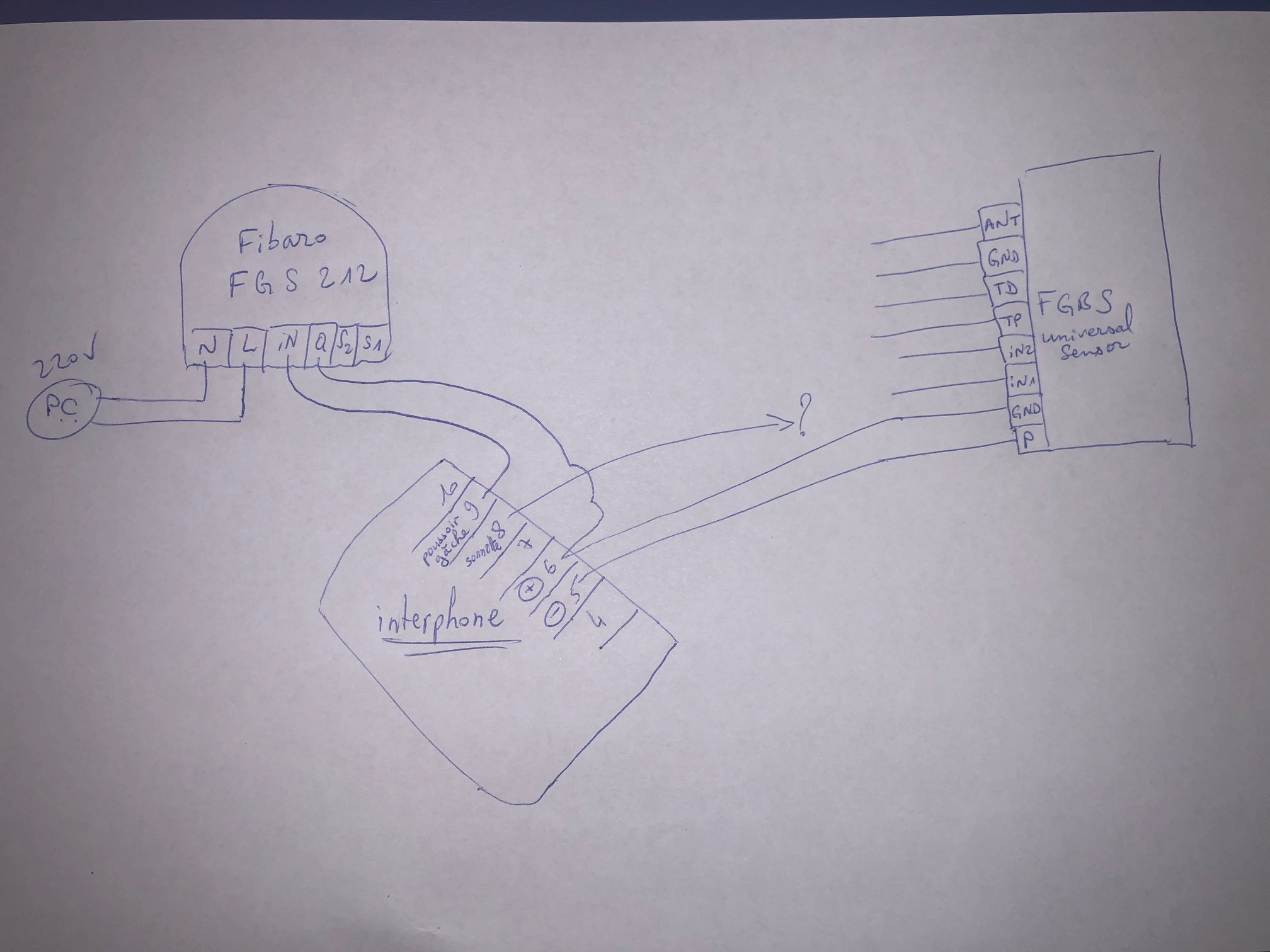

pour le final , j'obtiens ceci :
schéma domotisation interphone cab
Schéma interphone cab domotisé.jpg (360.72 Kio) Consulté 16642 fois

1/ est ce bien une coupure + comme je le suppose ? mon intelligence est mise à rude épreuve.
2/ le FGBS s'alimente ainsi mais peut etre que le sens n'a pas d'importance:
son fil P (rouge) est à relier sur la borne 6 de l'interphone
son fil GND (bleu) est à relier sur la borne 5 de l'interphone
du coup je m’aperçois que mon schéma est faussé sur ce point
3 / Comment relier le FGBS à la Borne 8 (appel sonnette de la rue )
je dirai IN 1 mais c'est du Pifomètre. mais si dans mon métier cela ne pardonne que rarement, je pense qu'en electricité , c'est pareil voire même pire car le potentiel de récupération en cas de dégât est nul sur du materiel comparé aux organismes vivants.
4/ l'impulsion via le FGS 212 d'une durée de 40 ms sera t elle suffisante pour provoquer l'ouverture de la porte
Rover, je suis Over sans ton expertise... vraiment , c'est sympa de m'aider !

Re: Domotiser iNTERPHONE vidéo
Messagepar chris2div » 10 Août 2018 09:02
Alors pour moi oui, tu peux utiliser IN1 ou IN2.
J'ai un petit montage
voir ici https://www.domotique-fibaro.fr/topic/8204-portier-dahua-vto2000a/?do=findComment&comment=148814
que j'utilise aujourd’hui avec ma eeDomus+, et ça fonctionne toujours très bien.
Avec un jeu de règles de programmation, tu pourras ouvrir directement ta porte aux horaires que tu souhaites. Juste une remarque : attention aux jours fériés ou autres jours ou tu ne travaillerai pas.
Moi je mettrai en place cette ouverture automatique que lorsque tu arrives à ton cabinet. On ne sait jamais.
Tiens nous au courant de tes avancées.

Messagepar rover820i » 10 Août 2018 10:33
D'après tes relevés, il y a 18,9V sur la borne 6 lorsque tu appuies sur le bouton de l'interphone (car tu as -18,9V quand le fil rouge est sur la borne 9)
Logiquement, si tu testes avec le fil noir de ton multimètre sur la borne 9 et le fil rouge sur la borne 6, tu dois avoir +18,9V, non ?
Tu es bien sûr d'avoir correctement branché tes fils sur ton multimètre ?
Messagepar Flo » 10 Août 2018 11:44
oui c'est exactement ca , j'ai + 18.9 V lorsque j'ai le fil noir sur la borne 9 et le fil rouge sur le 6

Messagepar rover820i » 10 Août 2018 13:07
C'est très étrange. Lorsque tu testes entre les bornes 5 et 6, et que tu appuies sur le bouton d'ouverture, est-ce que la mesure change ?
Messagepar Flo » 10 Août 2018 13:22
en testant noir sur 5 et rouge sur 6 , cela ne varie pas que le bouton d'ouverture soit appuyé ou non.
la tension est toujours égale a 18.9 Volts
C'est mauvais cap'tain ?

Messagepar rover820i » 10 Août 2018 14:48
Logiquement, noir sur 6 et rouge sur 5, tu dois avoir -18,9V ?
Messagepar Flo » 10 Août 2018 14:54
Oui oui c’est ça !
Pas d’erreur

A son activation, on entend vraiment bien un déclic de début et de fin, comme pour mon portail automatique, mais cela ne déverrouille pas la porte de l'immeuble ;-(
je prolonge la durée d'impulsion de 0,4 s à 1 seconde mais rien....
j'ignore si cela vient du fait que c'est un 212 reconnu en 222 par la box ou bien si j'ai mal connecté un des 2 fils Q ou IN.... quoiqu'il en soit , pas possible de déverrouiller la gâche pour le moment .
je contrôlerai mes connexions Q et IN demain afin de m'assurer que tout est bien serré, dès fois que... mais là maintenant c'est direction le lit !
