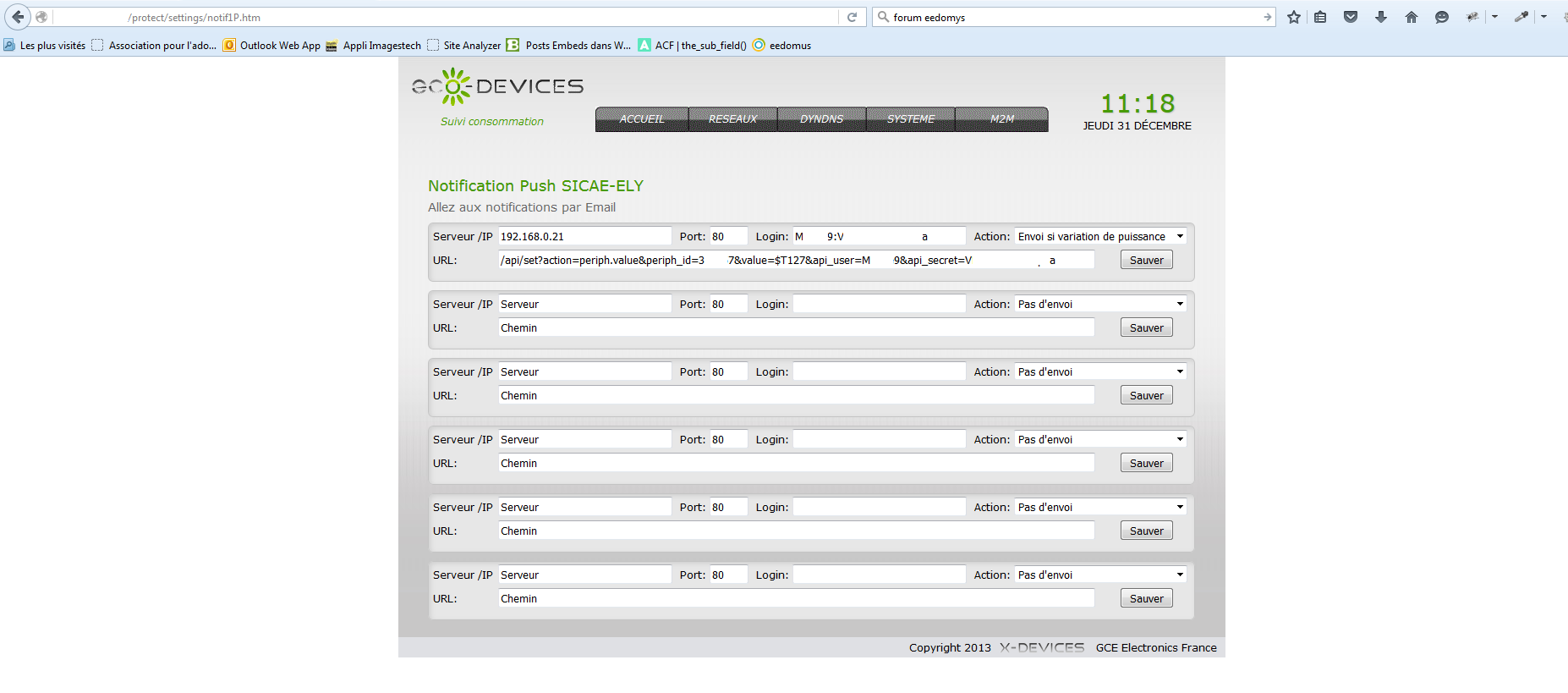

J'ai réussi a envoyer en temps 'presque réel' la puissance instantanée de mon eco device vers un état eedomus.
Je dis "presque" car il y a quelques loupés lorsque la puissance fluctue trop rapidement

Messagepar CedricG59670 » 06 Nov 2017 22:24
Je récupère bien la conso d'eau instantanée à la fréquence fournie dans la configuration du périphérique avec //meter2 dans le champ XPath
Par contre, je ne reçois rien de l'écodevice
J'ai mis ceci dans l'URL (pas certaine de ce qu'il faut mettre dans value....)
/set?action=periph.value&periph_id=xxxxx&value=meter2&api_user=xxxxxx&api_secret=xxxxxx
En plus, je n'ai pas l'action "Envoi si variation" comme c'est le cas pour l'électricité.
Message pris sur le forum
Pouvez vous m'indiquer URL requête sur eedomus pour capteur http
Comme pour télé info mais la pour compteur c1 et c2
HTTP://192.../protect/settings/???.xml
