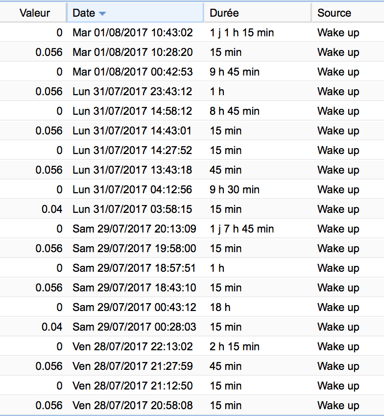

j'ai bien une connexion toutes les 15mn sur ma eedomus, par contre je viens de laisser couleur l'eau chaude pendant plusieurs minute j'ai vu la lumière du capteur magnétique clignoté au moins 3 fois donc 30dm3 et le relevé suivant me dit... zero.....
j'ai tenté de déplacer le capteur... pourtant la lumière verte s'allume bien à chaque tour... j'ai du louper quelque chose... HELP...

bah voila mes derniére remonté le fait que ca soit toujours des remonté de 0,056 deja c'est tres etrange...
apres ma chaudiere gaz a un ballon d'eau chaude comme toute chaudiére et donc elle se declenche regulierement pour maintenir l'eau dedans chaude, donc aucune consomation depuis hier c'est tres etrange surtout que j'ai fait des tests hier soir vers 23H
que j'ai fait tourner l'eau chaude pour rien pour allumer la chaudiére, que pendant mes test ca a au moins consome 50dm3 de gaz et que donc j'ai eu 5 impulsions dont au moins 3 vue avec l'allumage de la petite LED verte...
et que malgré ca il me remonte 0....

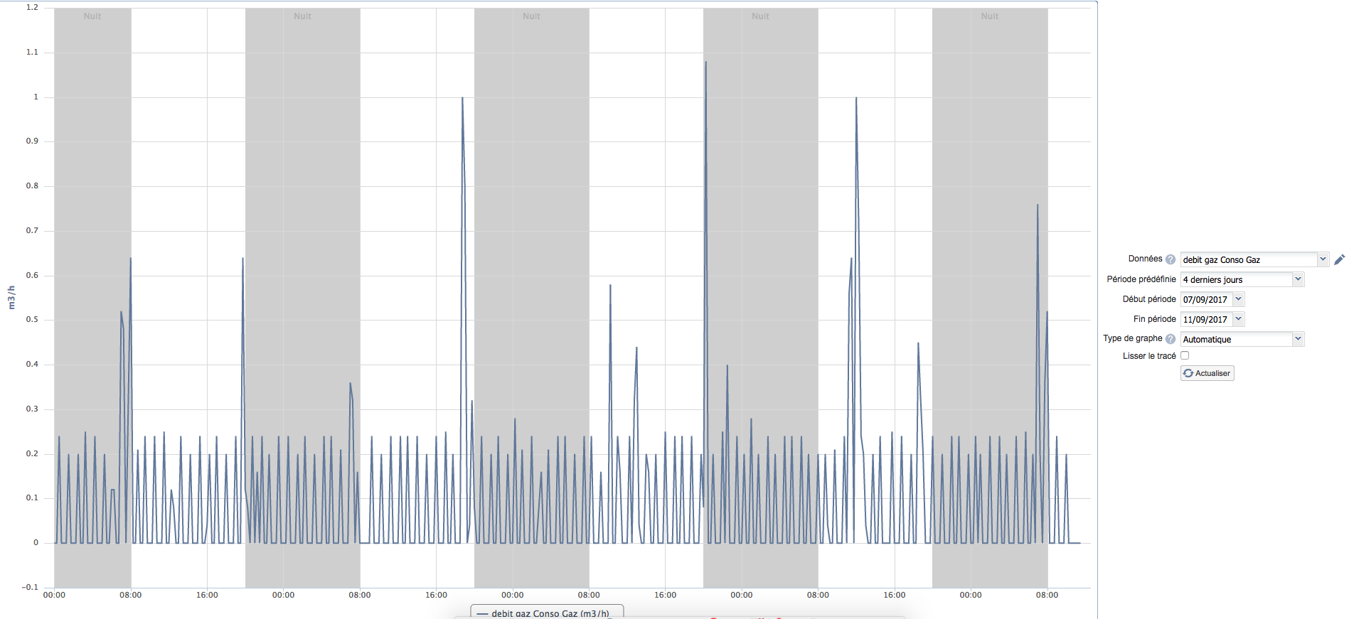

bref j'ai un truc bizare, je viens de cliquer sur regenere l'historique et au lieux de me tracer avec tous les points de mesure qu'il a il me prendre que les dernier point de la journé a savoir 23h45, et du coup me sort une courbe... "flat" au lieu
j'ai mon module qui donne un debit on voit bien les piques sur le graph et je conserve toutes les valeurs :

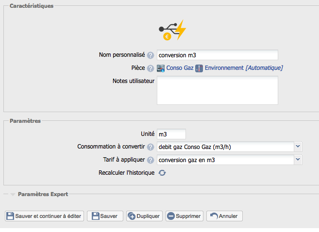

j'ai mon module de conversion configurer comme suit :

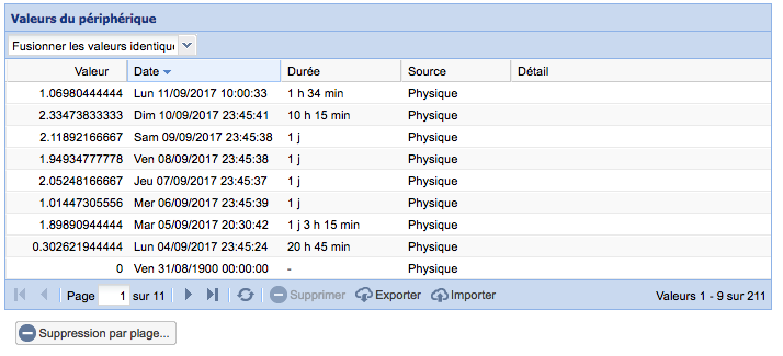

et quand j'ai cliquer sur recalculer il me sort ca comme historique :

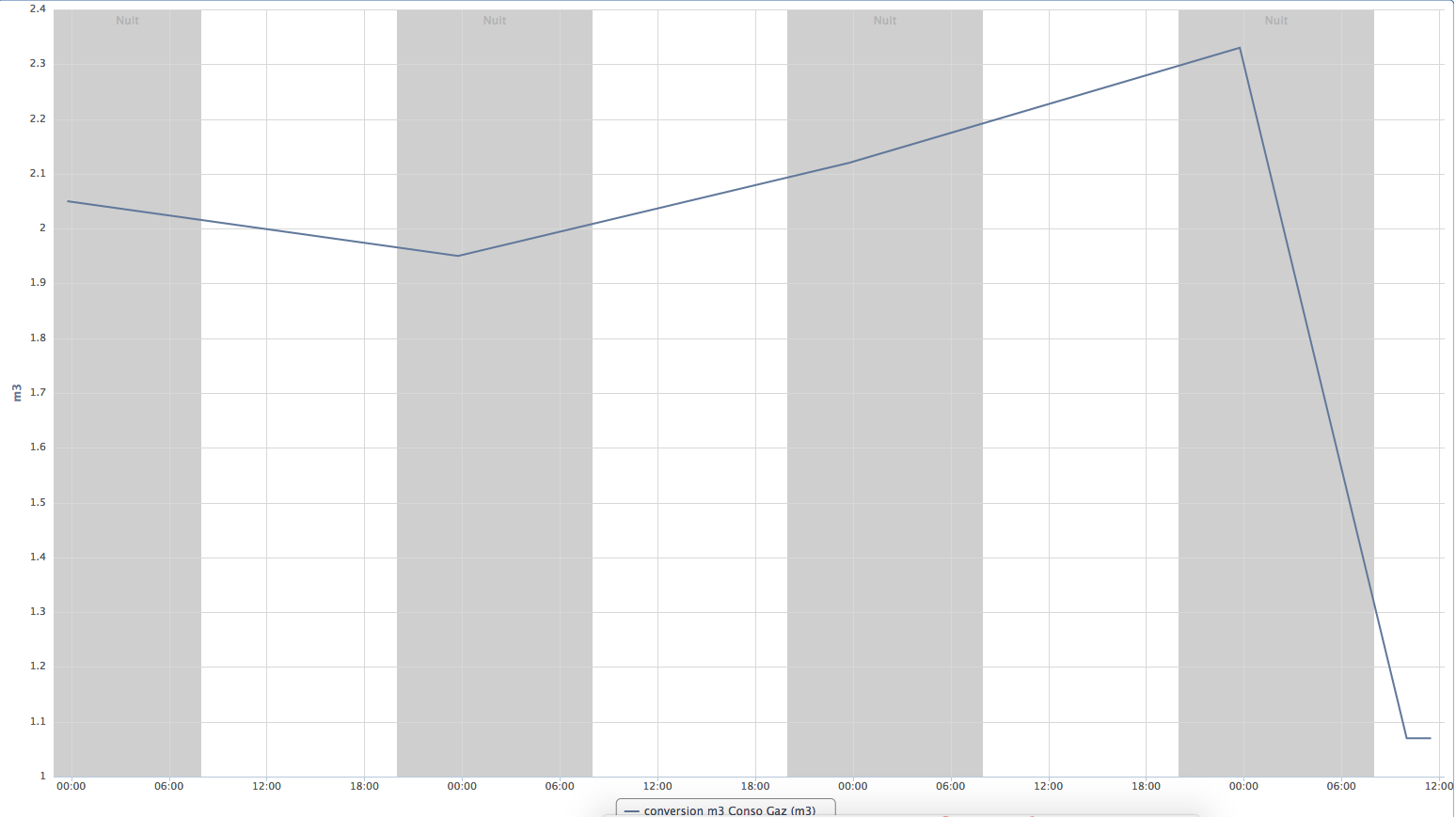

normalement je devrai avoir un point tous les 15 minutes qui correspond a mes wake up ou il me renvoi le débit, et donc je devrai avoir une courbe qui monte en escalier de 0H a 23h45 et qui redescend après...
au lieux de ça j'ai une courbe ou il me prend que le point de 23h45 chaque jour... et je comprend pas pourquoi...
une idée ?
ps: avant que je fasse recalculer, la courbe était correct mais que sur les aujourd'hui et hier, en gros ca marche bien sur 2 jours glissant et tout ce qu'il y a avant c'est une courbe toute moche....

voila par exemple un graphique type...
Capture d'écran 2017-09-12 12.58.25.png (52.39 Kio) Consulté 16818 fois
on voit bien sur les deux dernier jours la montée progressive, mais avant on a que le dernier point de la journée.....
c'est un fonctionnement propre du module de conversion en euros ? ou y'a un soucis ?
