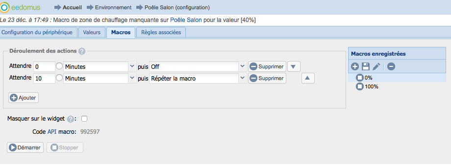

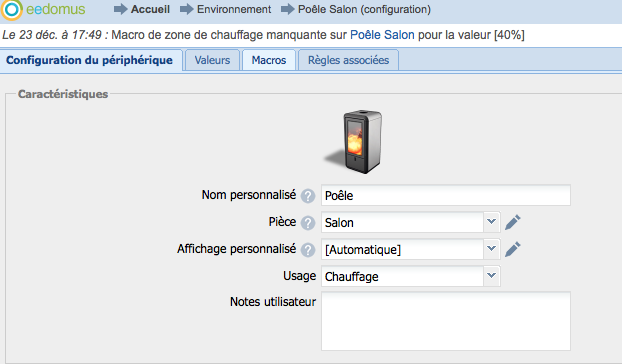

Sur l'eedomus, pour arriver à un résultat à peu près satisfait, j'ai du :
- Ajouter mon contact sec chacon en temps que Chauffage:
Capture d’écran 2016-12-23 à 18.14.34.png (58.48 Kio) Consulté 21516 fois
Capture d’écran 2016-12-23 à 18.14.36.png (60.86 Kio) Consulté 21516 fois
Capture d’écran 2016-12-23 à 18.14.44.png (66.69 Kio) Consulté 21516 fois

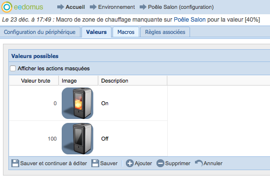

J'ai supprimer les macros autres que 0% et 100% qui n'était pas compatible avec un poêle ...

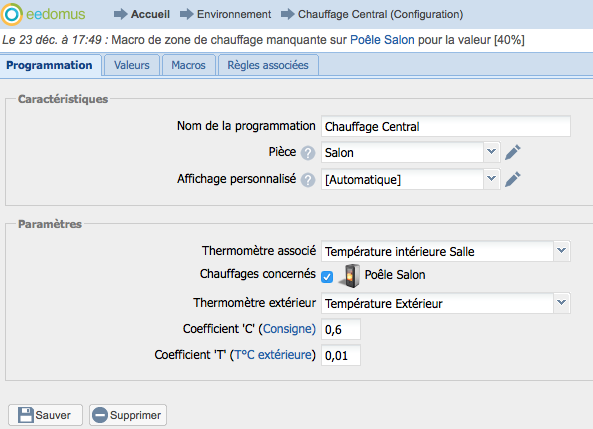

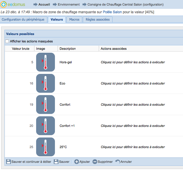

- Créer un thermostat
Capture d’écran 2016-12-23 à 18.14.20.png (74.1 Kio) Consulté 21516 fois
Capture d’écran 2016-12-23 à 18.14.54.png (85.77 Kio) Consulté 21516 fois

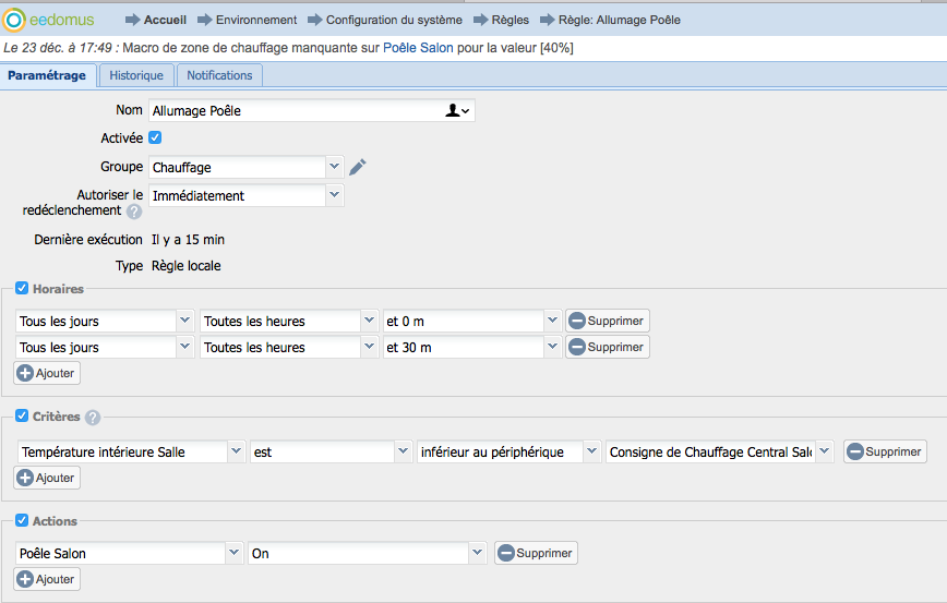

- Créer 2 règles allumage et extinction:
Capture d’écran 2016-12-23 à 18.15.13.png (88.97 Kio) Consulté 21516 fois
Maintenant, de ce que j'ai configuré, toute les 1/2 heures, le poêle devrait s'arréter si la consigne est dépassé ou démarrer si la consigne n'est pas atteinte ... Fonctionnement qui me parait simple...
Mais, ce jour, le poêle passer en OFF à des horaires autres que XX:00 et XX:30 ... et là, je suis complètement perdu ...
Quelqu'un pourrait-il m'expliquer ...?
