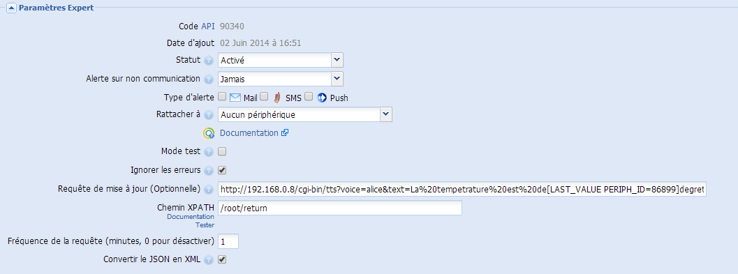

Messagepar Senseibr » 02 Juin 2014 17:57
Ok je reviens à la charge vu que j'avais du temps j'ai testé encore et encore :
Toujours En utilisant un actionneur HTTP ( voir mes messages précédent) rien a faire un lit le tag last_value etc donc rien de neuf par contre j'ai recréé un actionneur de test et là dans les valeurs j'ai rien mis par contre dans les parametres expert j'ai utilisé le champs requette de mise à jour
(voir ma piece jointe) et là cela marche pour certain periphérique il interprete bien la phrase et surtout me donne la bonne température !!!.
par contre il DOIT y avoir un pb avec les modules FGK101 + la sonde de température et oui j'utilise bien le code api de la sonde et pas du module d'ouverture de porte .
En effet quand je l'utilise le lapin me donne des chiffres farfelue (alors qu'ils sont bon pour le module Electrovanne thermostatique Living Connect )
Donc voila sachant cela j'ai créé une valeur avec tout comme il faut à l'identique et cette idiot interprete plus rien et ce contente de lire la phrase.
J'en perds mon latin !
Bruno Test Lapin
