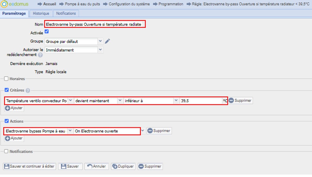

Je veux lancer le démarrage du cycle de nettoyage d'un filtre à eau automatique (avec une impulsion envoyée par un Fibaro FGS 224) après que l'électrovanne alimentant en eau la pompe à chaleur, se soit ouverte et fermée 4 fois (l'état de l'électrovanne est surveillé par un Fibaro FGBS 222).
etat electrovanne.png (32.14 Kio) Consulté 58857 fois
La pompe à chaleur se met en marche environ toutes les heures pendant 10 min, elle peut se mettre en marche toutes les 50 min s'il fait froid ou toutes les 1h30 si la température est modérée. Lorsqu'elle se met en marche, elle ouvre une électrovanne, qu'elle ferme lorsqu'elle s'arrête.
Je voudrais trouver un moyen de compter le nombre de cycle de l'électrovanne. Au bout de 4 cycles, je souhaite lancer le nettoyage automatique du filtre, en envoyant une impulsion avec le FGS 224. Le nettoyage du filtre ne peut pas se faire si la pompe à chaleur est en marche.
Merci beaucoup pour vos suggestions.

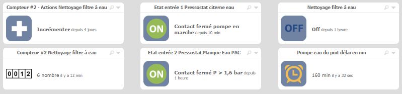

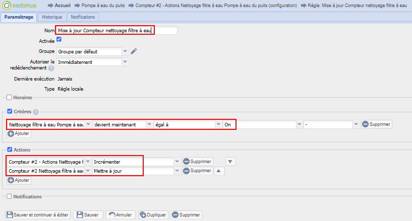

J'ai avancé un peu dans mon projet, pour le moment j'ai créé un compteur qui compte le nombre de fois, où le filtre se nettoie.
J'ai aussi créé une règle qui lance le nettoyage du filtre, à chaque fois que la pompe à chaleur s'arrête et ferme l'électrovanne
A suivre

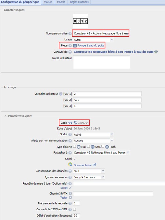

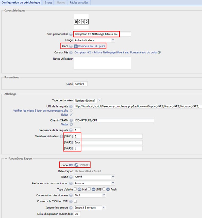

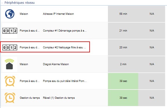

Messagepar Chris59 » 30 Jan 2024 09:27
Le compteur fonctionne bien et compte le nombre de fois où le nettoyage s'est effectué
image 1.jpg (24.86 Kio) Consulté 58744 fois
Mais en fait au lieu de vouloir déclencher le nettoyage du filtre tous les 4 cycles, je me rend compte que je dois le nettoyer plus souvent et maintenant je cherche à lancer 2 ou 3 nettoyages successifs, pour chaque cycle.

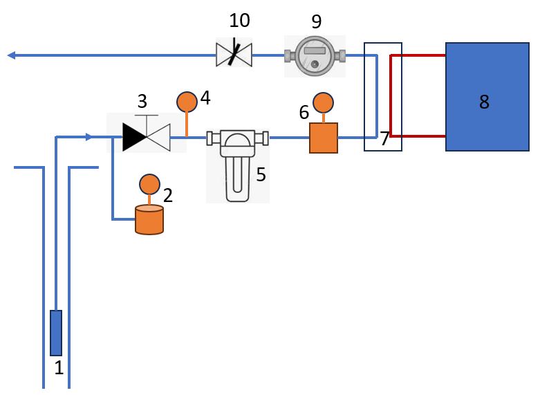

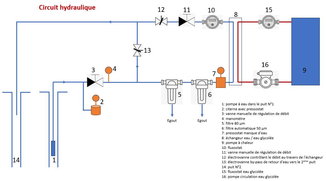

ça peut paraitre compliqué et le schéma suivant devrait éclaircir la situation
La pompe 1 dans le puit est contrôlée par le pressostat équipant la citerne 2. Si la pression tombe au-dessous de 1 bar, la pompe se met en marche et elle s'arrête quand la pression atteint 4,4 bar.
La vanne manuelle 3 permet de réduire le débit de la pompe, pour faire en sorte qu'il se situe vers les 2,5 m3/h environ. Le manomètre 4 donne une indication de pression après la vanne manuelle.
Le filtre 5 est équipé d'un système avec un petit moteur, qui déclenche son nettoyage automatiquement (ref : Braukmann F76S pour ceux que ça intéresse). Le pressostat manque d'eau 6 vérifie que la pression d'eau est au moins de 2 bars dans le circuit, si non il empèche la pompe à chaleur 8 de démarrer.
L'échangeur 7 permet de réchauffer un circuit d'eau glycolé (qui va vers la pompe à chaleur) avec l'eau provenant du puit. J'ai installé cet échangeur, pour protéger la pompe à chaleur, de façon à ne pas injecter directement l'eau du puit dans l'échangeur de la pompe à chaleur et le détériorer avec de l'eau qui pourrait ne pas être propre. L'échangeur 7 est en inox, démontable et nettoyable. Le débitmètre 9 est juste une sécurité supplémentaire, qui interdit le démarrage de la pompe à chaleur s'il ne détecte pas de débit d'eau.
Lorsque la pompe à chaleur démarre, elle commande l'ouverture de l'électrovanne 10.

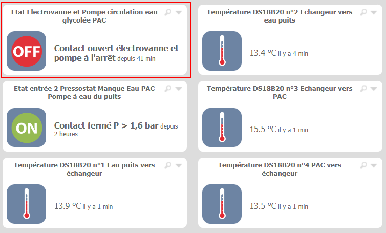

Pour surveiller tout ce petit monde, j'ai un fibaro FGBS 222 qui indique l'état de:
- l'électrovanne 10 (ouverte ou fermée)
- du pressostat manque d'eau 6 (pression supérieure ou inférieure à 2 bars)
J'ai également un fibaro FGS 224 qui déclenche le nettoyage du filtre 5
Lorsque la pompe à chaleur démarre et est en régime stationnaire :
- la pompe à eau pompe l'eau du puit sans jamais s'arrêter car la pression au mano 2 plafonne à 4 bars
- le mano 4 mesure une pression de 3.8 bars
- le filtre se charge plus ou moins lentement de sable et autres
- le pressostat 6 mesure une pression de 3,2 bars
- l'électrovanne 10 est ouverte et laisse passer un débit de l'ordre de 2,5 m3/h, d'eau qui retourne dans un deuxième puit (pour ne pas gaspiller d'eau).
Lorsque la pompe à chaleur s'arrête :
- l'électrovanne se ferme
- la pression d'eau dans le circuit se stabilise vers 4,4 bars et la pompe à eau s'arrête
- le nettoyage du filtre (qui dure 5 à 7 secondes) est alors exécuté, il y a un délai de quelques secondes entre la fermeture de l'électrovanne et le démarrage du nettoyage du filtre. J'ai défini une règle dans Eedomus, qui suivant l'état du FGBS 222, exécute une action du FGS 224
Si le filtre est trop encrassé :
- le débit d'eau baisse au travers du filtre
- la pression chute au dessous de 2 bars au pressostat 6, ce dernier arrête la pompe à chaleur, qui donne l'odre à l'électrovanne de se fermer
- la pression au manomètre 2 atteint 4.4 bars et la pompe dans le puit s'arrête
Par moment, sans que je ne sache encore pourquoi, l'eau provenant du puit est chargée en argile et le filtre s'encrasse très vite. Un nettoyage ne suffit pas, c'est pourquoi, systématiquement après chaque cycle de fonctionnement de la pompe à chaleur (qui travaille pendant 10 min toutes les heures environ), je souhaite lancer 2 ou 3 nettoyages successifs du filtre. J'ai oublié de préciser que le filtre ne doit pas se nettoyer pendant que la pompe à chaleur fonctionne car il n'y a alors pas assez d'eau pour aller vers l'échangeur 7.

Messagepar lougarou60 » 31 Jan 2024 10:04
Effectivement ton topo est clair de chez clair !
A te lire ici ou là, tu dégages une certaine aisance avec le monde Eedomus !
Donc, sauf si tu le redemandes, je te laisse développer l’ensemble et je reviens juste sur le sujet « compteur de cycles de nettoyage » du filtre.

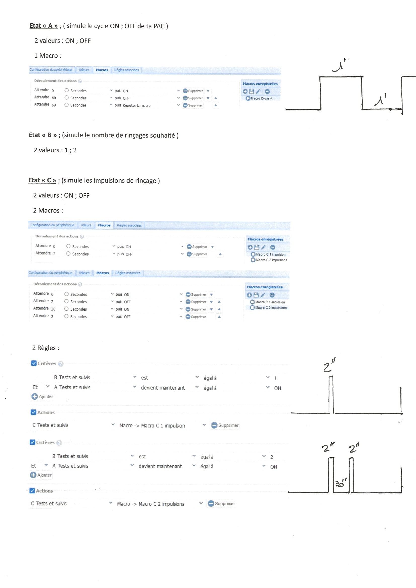

Perso je laisserai tomber les compteurs du store ; je te suggère sur le principe :
- Créer 1 état « Nbre de cycles de nettoyage » avec autant de valeurs que de cycles souhaités ( 1 ; 2 ; 3 ; 4 ; … ) qui sera à régler manuellement
- Créer autant de macros que de cycles dans FGS 224 :
o Macro 1C : attendre 0 sec ; puis Impulsion nettoyage
o Macro 2C : attendre 0 sec ; puis Impulsion nettoyage
o attendre X sec ; puis Impulsion nettoyage
o Macro 3C : attendre 0 sec ; puis Impulsion nettoyage
o Etc …
- Créer autant de règles que de cycles
o Règle 1 : Etat « Nbre de cycles de nettoyage » = 1 ET PAC devient maintenant = Arrêt
- Exécuter Macro 1
o Règle 2 : Etat « Nbre de cycles de nettoyage » = 2 ET PAC devient maintenant = Arrêt
o Exécuter Macro 2
o Etc …

Messagepar lougarou60 » 03 Fév 2024 09:47
Les macros ….
Bah je te propose de jouer avec la petite maquette ci-dessous (construite en 2 minutes)
Et je prends le pari que d’ici demain tu reviens en disant « fastoche les macros »
:D :D

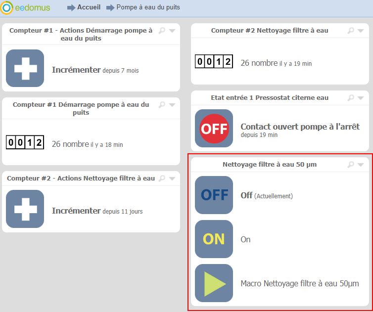

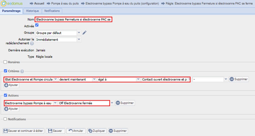

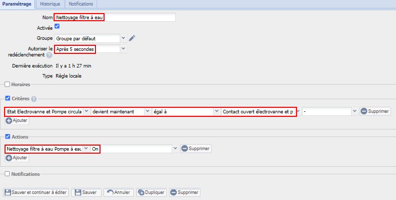

Après avoir lu vos messages, j'ai fait quelques essais et en fin de compte, une macro, c'est dans mon cas, l'enregistrement d'une séquence d'action pour un module particulier (ici le Fibaro FGS 224).

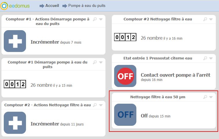

Voici quelques copies d'écran, montrant ce FGS 224 :
L'écran principal
image 1.jpg (48.93 Kio) Consulté 58144 fois
Le paramétrage du Fibaro FGS 224
image 2.jpg (54.77 Kio) Consulté 58144 fois

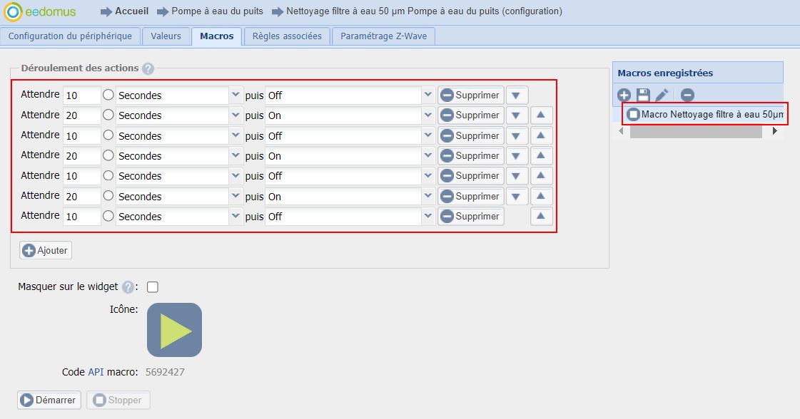

La création de la macro devant démarrer 3 fois le moteur du filtre (sur l'onglet macro)
image 3.jpg (80.5 Kio) Consulté 58144 fois

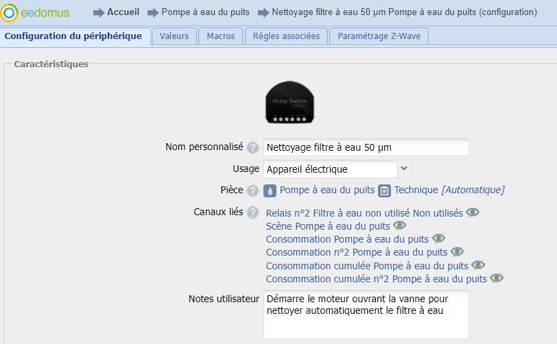

L'apparition d'un nouveau bouton Macro à coté des boutons ON et OFF pour ce FGS 224
image 4.jpg (56.72 Kio) Consulté 58144 fois

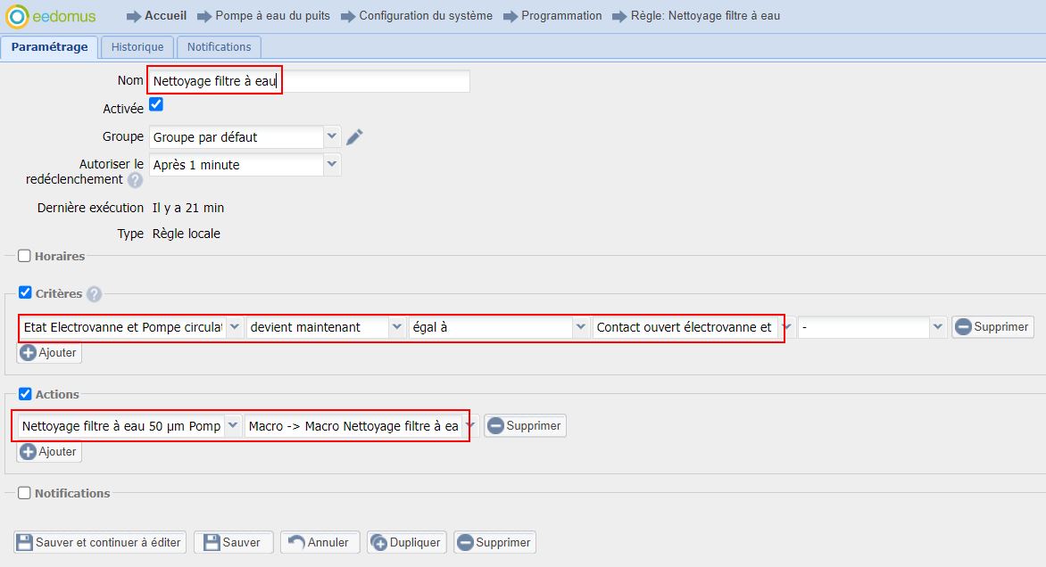

La règle, lançant le nettoyage du filtre en executant la macro, après la fermeture de l'électrovanne
image 5.jpg (78.7 Kio) Consulté 58144 fois
Le fait d'utiliser une macro est vraiment la solution la plus simple pour exécuter 3 fois de suite le nettoyage du filtre après que l'électrovanne se soit fermée.
Je pensais au départ de ce topic, nettoyer le filtre après 4 ouvertures et fermetures de l'électrovanne, en fait j'ai trop de sable venant avec l'eau et je dois nettoyer 4 fois, à chaque ouverture d'électrovanne.
Par contre, sauf erreur de ma part, une macro ne peut enregistrer que des actions d'un seul module, vu que la macro est "à l'intérieur" de ce module. J'imagine, que dans une macro, on ne peut pas introduire des actions provenant de plusieurs modules différents (un FGS 224 et un FGD 212 ou un FGR 223).
Merci pour vos conseils

Messagepar lougarou60 » 07 Fév 2024 10:16
Oui tu es sur la bonne voie, et si on veut résumer :
1 macro est écrite et est propre à 1 périphérique donné
1 macro c’est une succession d’actions réalisées sur le périphérique concerné
A priori seuls les périphériques actionneurs sont concernés (pas les capteurs)
La macro est lancée par une règle ou une planification
On peut écrire plusieurs macros dans un même périphérique actionneur
Sinon, la 1ère ligne de ta macro n’est pas utile mais c’est un détail

Bonsoir Kepasub,
Merci pour le message. En fait j'ai résolu le problème et la solution peut intéresser d'autres personnes.
Mon puits fait 15 cm de diamètre et 26 m de profondeur, ma pompe est immergée et elle est sans doute trop puissante. Elle se met en marche toutes les heures environ, quand la pompe à chaleur démarre et fonctionne pendant 10 min (c'est une pompe à chaleur eau/eau).
Je me suis rendu compte que l'eau est chargé de sable (granulométrie de l'ordre de 80 µm) et est légèrement trouble pendant les 2 ou 3 premières minutes de fonctionnement de la pompe, ensuite elle est claire et propre. Si l'eau chargée va dans les filtres, ceux-ci se colmatent en quelques minutes.
J'ai donc installé un circuit de bypass avant les filtres, qui rejette l'eau dans un second puits. Ce circuit bypass est contrôlé par une électrovanne (13), qui est commandée avec un Fibaro FGS 224.
Dans l'Eedomus, j'ai créé une règle en utilisant le suivi de température des radiateurs (ventilo-convecteurs) avec un FGBS 222. Lorsque la température passe de 48°C à 39°C, le FGS 224 ouvre l'électrovanne (13), la pompe se met en marche, au bout de 3 min l'eau est claire.
Pendant ce temps la température descend à 38°C et alors la pompe à chaleur se met en marche également, ouvrant l'électrovanne (12) mais l'eau qui passe dans les filtres et dans l'échangeur avant la pompe à chaleur est alors propre et claire.
Lorsque la pompe à chaleur s'arrête, une autre règle ferme l'électrovanne bypass (13), en regardant l'état de l'électrovanne (12) alimentant la pompe à chaleur. La pompe à eau s'arrête alors.
Avec cette technique, je n'ai plus besoin de nettoyer les filtres, j'ai quand même laissé le nettoyage automatique du filtre de 50 µm pour plus de sécurité.
Voici un bel exemple où une Eedomus + FGBS 222 + FGS 224 + électrovanne ont résolu un gros problème de fonctionnement de géothermie.
Ca peut paraitre compliqué mais j'ai divisé ma facture de chauffage par 2,5 avec ce système !!!
Bonne soirée

Je suis heureux qu’en deux semaines, vous ayez pu résoudre votre problème. La solution, je la trouve très technique, écologique et adéquate. Je pense que peu d’entreprises y parviennent en si peu de temps.
Je suppose que le système (presque géothermie) que vous avez construit, en plus d’économiser sur le chauffage, vous gardera également la maison fraîche en été. Moi, qui vis dans un appartement, j’ai dû opter pour une autre solution (également soutenue par la domotique d’Eedomus). La première chose a été d’arrêter de chauffer la rue, en installant des fenêtres efficaces, qui évitent les fuites de chaleur en hiver et l’entrée de chaleur en été. Et ensuite, utiliser mes stores roulants, pour les garder automatiquement ouverts en hiver et profiter ainsi de la chaleur du soleil qui est gratuite et les fermer automatiquement à 65 ou 85 % en été, lorsque les conditions de soleil ou de température le conseillent, pour empêcher la chaleur d’entrer dans la maison.
J’ai adoré votre présentation graphique. Très complète.
