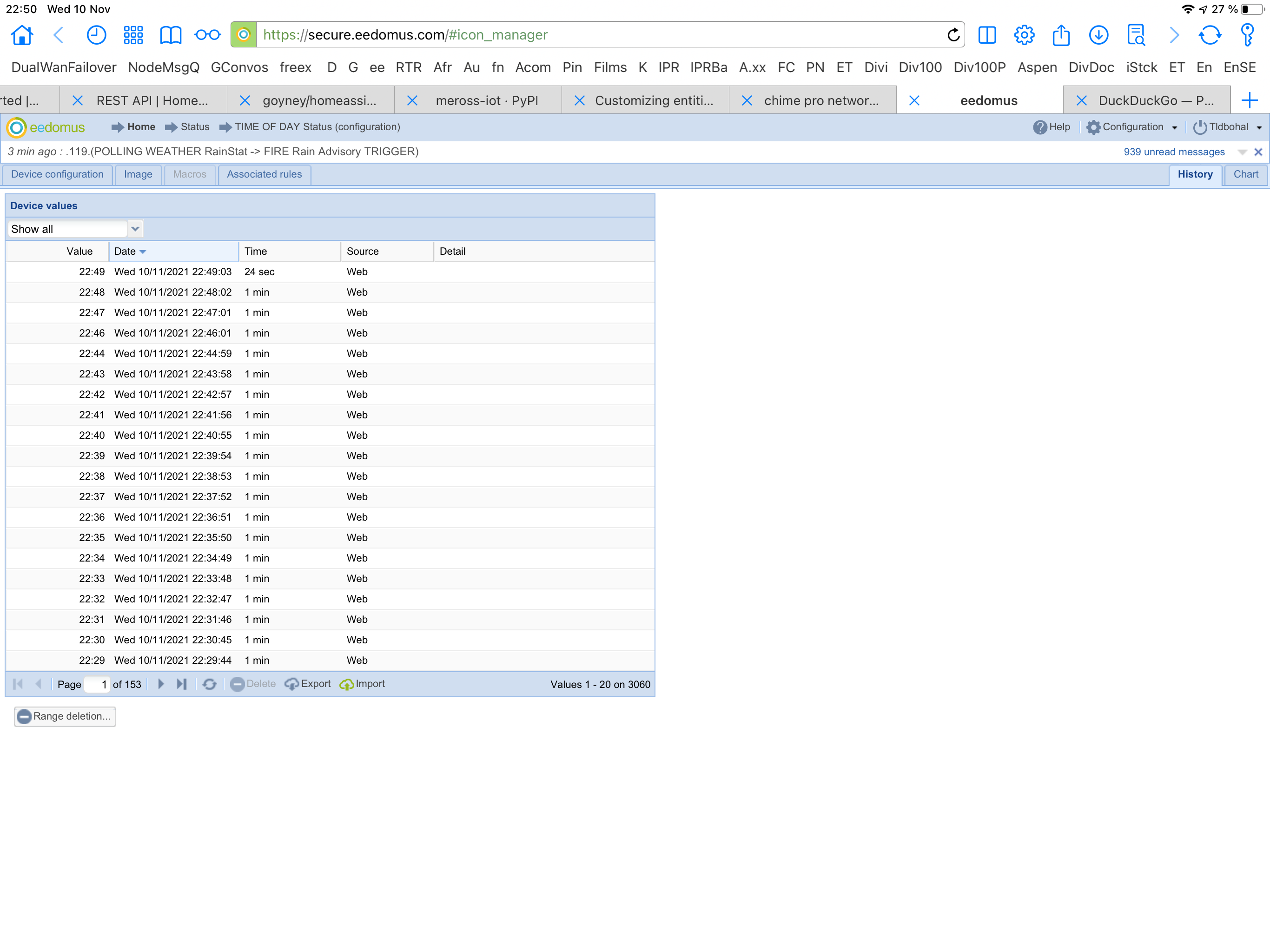

J’ai un (petit) souci avec le plugin Mon Réveil d’@Influman :
J’utilise une règle du type “si heure du jour devient égale à périphérique heure de réveil”, alors faire sonner les cloches :D
Malheureusement, dans 1% des cas (comme aujourd’hui par exemple :roll: ), “heure du jour”, saute la valeur d’heure de réveil et n’y passe donc jamais (cf l’historique ci-dessous).
Pour y remédier, il faudrait que la règle teste heure du hour avec “heure de réveil OU “heure de réveil + 1 minute”… D’ailleurs un plugin qui donne valeur de tel périphérique (xx:ss) plus ou moins tant de temps (yy:yy) serait super utile, je pense.
Autre solution: modifier le plugin Mon Réveil de telle sorte que, lorsqu’il s’aperçoit qu’il va passer de minute n à minute n+2, il mette fugacement (quelques secondes) “heure du jour’ à n+1 avant de passer à n+2 ?
Quelqu’un a-t-Il d’autres idées ?
Bonne journée.
Comment l’eedomus ne m’a pas réveillé :-)

Re: [Store] Mon Réveil - Horloge - Date du jour
Messagepar merguez07 » 11 Nov 2021 12:40
bonjour diadeluz
díadeluz a écrit:Quelqu’un a-t-Il d’autres idées ?
oui
tu mets devient maintenant supérieur à
et tu règles le "autoriser le redéclenchement" sur 24h
Messagepar díadeluz » 11 Nov 2021 12:47
Bonjour merguez07,
Ta suggestion est nickel, sauf que « supérieur à » n’est pas plus possible que mon « ou plus une minute », vu que les valeurs manipulées par le plugin Mon réveil (format xx:xx) sont des chaînes de caractères et non des numériques. Arghhh…
Messagepar merguez07 » 11 Nov 2021 13:17
díadeluz a écrit:Arghhh…
je confirme : Arghhh
je vais regarder de plus près ce plugin pour étudier une alternative
Messagepar merguez07 » 11 Nov 2021 14:09
en modifiant le script ainsi, on active le reveil dès qu'on est supérieur ou égal au seuil d' alarme, et ce, jusqu'à minuit
Messagepar opa95 » 11 Nov 2021 17:17
Salut Merguez07
J'arrivais à une autre solution, active pendant 5 minutes (ou plus si on veut en modifiant le 5 de la ligne 75), de plus je trouve utile de renvoyer la valeur de DeltaT qui permet d'utiliser des règles plus finement : appel avec //DELTATIME qui donne toujours le temps depuis l'alarme (négatif si non déclenchée). Je garantis rien vers minuit (il faudrai raffiner).
mais tu m'as devancé.
