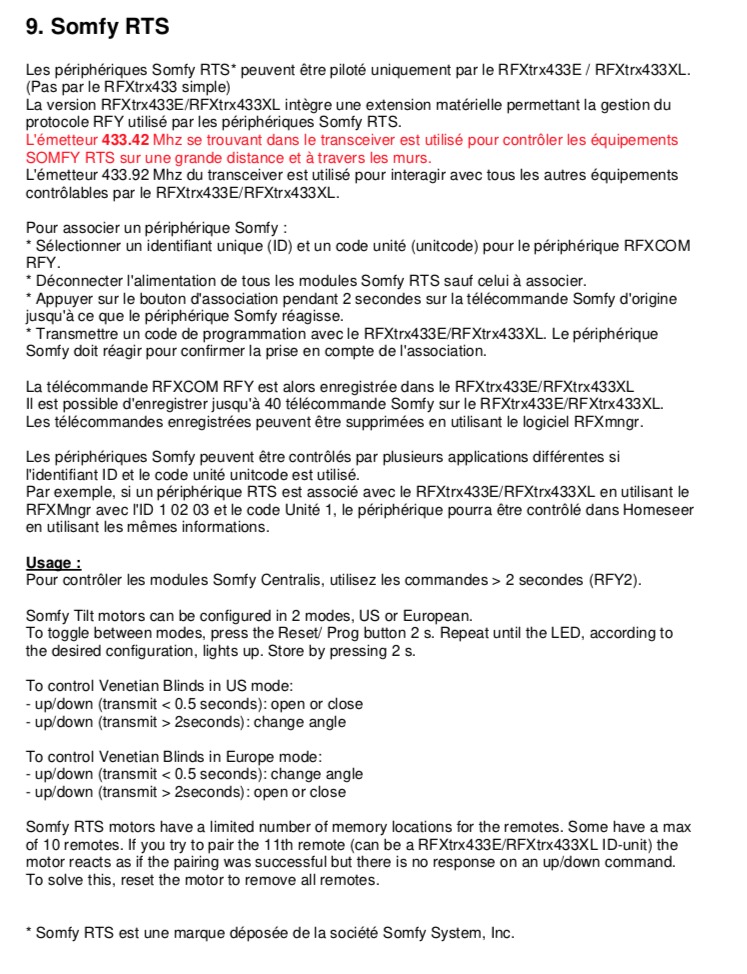

D'après la doc du RFXCom, les télécommandes sont bien gérées :
Donc a priori, l'option RFXCom pour ne gérer qu'un unique (à ce jour...) périphérique RTS me semble pertinente (vs. Connexion) ...

Mais pour gérer l'inclinaison des lamelles, je sèche. Je comprends que cela correspond à un ordre du protocole RFY2 de + ou - 2sec pour déterminer si la commande "open" fait ouvrir ou inclinaison lamelle (et réciproquement pour close)... Cf extract du doc RFXCom dans mon message précédent ...
Mais eedomus doit mettre un "traducteur" car on envoie des valeurs (0 close / 100 open).
Quelles seraient (si existent) les valeurs pour piloter inclinaison des lamelles ? Merci...
