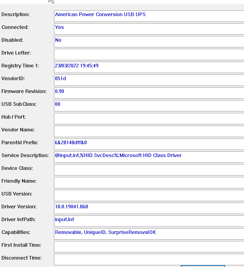

J'ai monté un onduleur de marque APC modèle backups pro 1500. Connecté en USB via le câble RJ50 vers USB. Ne fonctionne pas.
- j'ai testé l'onduleur, son port de com et le câble en utilisant le logiciel Schneider Powershute en version 3.1 ( la dernière ) et ca fonctionne impec sur le PC, l'onduleur remonte des infos. En fouillant, impossible d'éditer le protocole de com et encore moins de voir s'il y a des versions qui diffèrent suivant les modèles APC. en revanche, j'ai trouvé sur le wiki de Schneider / APC ( https://www.se.com/ww/en/faqs/FA283181/ ) qu'ils conseillent un petit utilitaire pour tester l'USB et sortir qques infos : USBDeview ( https://usbdeview.fr.uptodown.com/windows )
Il semble donc que le firmware de l'onduleur soit une version 0.90... Sous toute réserve d'interprétation.
Bref, si d'autres pourraient également faire l'extract, nous pourrions comparer les infos, et peut-être mieux comprendre les dysfonctionnements de chacun.
En pièce jointe un extract des infos recues.
2022-03-24 02_07_45-Properties.png (19.26 Kio) Consulté 39823 fois

Messagepar Etienne » 25 Mars 2022 20:27
J'apporte une réponse tellement peu probable à mon propre message :
un update de la situation.
Précisions : la box EEDOMUS est alimentée par son alimentation d'origine, connectée sur cet onduleur, et plus précisément sur les sorties ondulées. Cela depuis la première mise en route.
Maintenant, je configure mon matériel prêt au déploiement.
A ce titre, je change l'alimentation d'origine par un coffret secouru par une batterie de 12V 7Ah avec un adaptateur pour abaisser la tension à 5VDC
Ce coffret n'est plus alimenté par l'onduleur, mais directement sur le secteur 220V AC
Et bien croyez le ou pas : je vois apparaitre des infos sur le port USB !!!!!!
Je n'ai jamais rencontré un tel cas. J'ai naturellement fait le test inverse, en reconnectant l'alimentation d'origine sur l'onduleur, et plus de données sur le port USB depuis 22mn.
en synthèse : il doit y avoir un défaut de référentiel qui induit une impossibilité de lire le port USB par l'EEDOMUS.
Ce défaut ne serait certainement pas apparu en utilisant une couche physique comme le RS485 puisque immunisé contre ce problème par le mode différentiel.
C'est bien là le point faible des ports USB.
encore une fois je n'ai jamais rencontré un tel dysfonctionnement.
Probablement la première et dernière fois.....
