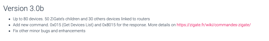

Capture d’écran 2020-04-14 à 09.42.20.png (40.96 Kio) Consulté 4796 fois
A 50 je pense que tu es au max. Tu peux toujours mettre une deuxième clé mais je sais pas comment ca se passe.
