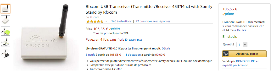

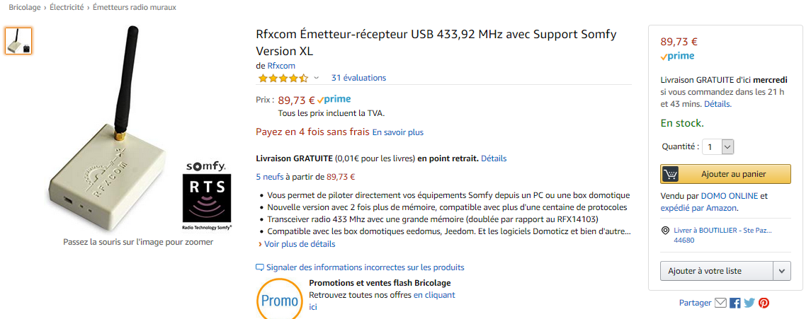

bonjour j'envisage d'acheter un rfx com ,pour commander principalement des volets somfy pilotés par des télécommande somfy "rts"(rts pure de notifié au dos des télécommandes), et peut etre quelques éclairages via des modules chacon.
je n'ai pas de station météo lacrosse ou autre..........
Mais en regardant jtrouves un model "xl" et un autre , et donc 2 prix différents 80€env. et une centaine d'euros.

RFXCOM XL, c'est un RFXCOM avec plus de mémoire pour ajouter dans le futur plus de protocoles.
Faut il encore que ces nouveaux protocoles, soient intégrés sur l'EEDOMUS.
Je pense que le RFXCOM "classique" convient parfaitement pour ton besoin. Si tu achètes un RFXCOM, assures-toi que la référence finisse pas un "e" pour sa compatibilité RTS.

j'ai le choix entre ça donc......

Je vois que la version XL du RFXCOM est moins chère que la version "classique". Je trouve cela curieux surtout que c'est le même revendeur.
Compte tenu du prix, j'aurais tendance à te dire de prendre la version XL du RFXCOM si tu n'as pas besoin de la fonction parrot ou du protocole X2D.
Je ne connais pas ce revendeur mais comme c'est Amazon qui l'expédie, tu peux prendre le risque. Par contre, pour ce qui est du SAV, c'est l'inconnu.
Prévois également le HUB USB pour ne pas avoir de soucis par la suite si tu branches directement un périphérique USB sur la box EEDOMUS.
