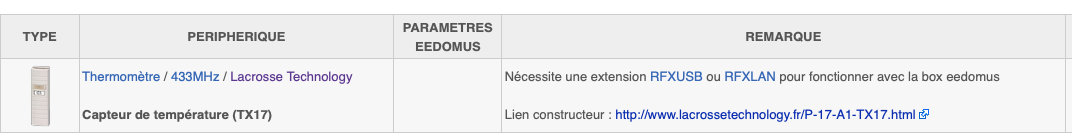

Re: Lacrosse TX17 / RFPlayer
Messagepar xeos » 11 Août 2019 13:46
Oui je pense
Capture d’écran 2019-08-11 à 14.45.15.png (37.66 Kio) Consulté 8368 fois
Messagepar flouret » 11 Août 2019 14:00
oui j'avais bien vu mais j'avais pensé que le RFPlayer était un équivalent.
J'ai envoyé un mail à Ziblue pour avoir des infos.
